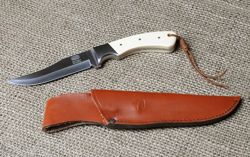

ich möchte eine alte Lederscheide schwarz umfärben. Die gleichmäßig deckende Oberfläche des Leders macht auf mich jedoch den Eindruck, als wenn sie beschichtet ist und nicht nur eingefärbt. Als Vorarbeit wollte ich das Leder mit Nitroverdünnung und Aceton abwaschen event. auch mit feinem Schleifvlies etwas anschleifen. Anschließend dann mit Lederfarbe (Morello "Extra Schwärze") einpinseln und später wachsen.
Klappt das? Ich befürchte, dass die Farbe nicht genügend angenommen wird und entsprechend nicht deckt. Was wäre die Alternative? Autolack aus der Sprühdose?
Das soll nun kein Meisterstück werden. Quick'n dirty ist gefragt.
Wichtig ist, die Arbeit muss in 24 Std. gegessen sein und die Färbung darf später nicht zu Farbveränderungen an dem Messergriff führen.

1. ich würde es probieren wie von Dir vorgeschlagen. Wichtig ist, die Acetonwäsche richtig sorgfältig auszuführen und die Farbe auf das vom Aceton noch nasse Leder aufzutragen. Sollte es danach noch scheckig sein, nochmal mit Aceton anfeuchten und nochmal Farbe drauf bis der farbton stimmt.
2. falls das nicht zum gewünschten Ergebnis führt, eine neue, schwarze Scheide anfertigen ... was man auch von vorn herein machen könnte - der Zeitaufwand dürfte nicht viel grösser sein ;).

Wenn Du tatsächlich mit Aceton oder andern Lösungsmitteln rangehst, passe auf, daß Du nichts davon an die Griffschalen bekommst.
Die würden ziemlich sicher sehr leiden.
Aceton an Kunststoffen macht sich normalerweise gar nicht gut.

Wenn ich Dich wäre und keine neue Scheide nähen wollte, würde ich folgend vorgehen:
1. Die Kanten etwas entgraten (Kantenbrecher!) oder mit einem sehr scharfen, feinen Schleifpapier.
2. Das ganze mit Morello Lederfarbe (Einziehhaftfarbe) von Solitaire GmbH streichen. Die Farbe vor Gebrauch ausgiebig schütteln bzw. rühren. Vorsicht die Farbe trocknet sehr schnell und deshalb immer in eine Richtung mit vollem Pinsel streichen.
3. Sollte es trotzdem "Wolken" geben, das gleiche nach abtrocknen noch einmal.
4. Ich würde kein Lösungsmittel einsetzen. Solltest Du dem Frieden allerdings nicht trauen, mache einfach an der Rückseite eine Farbprobe.

Ich habe die Scheide gestern noch mit Aceton abgewaschen. Dabei ließ sich die rotbraune Farbschicht komplett entfernen. Darunter befand sich eine gleichmäßig beigefarbene Oberfläche, die ich in kurzen Abständen 2x mit Morello Lederfarbe eingestrichen habe. Trocknung über Nacht und heute Morgen mit Grangers Wachs (Basis Bienenwachs) eingerieben und poliert.
Bin mit dem Ergebnis sehr zufrieden. (Hoffe das bleibt auch so)
