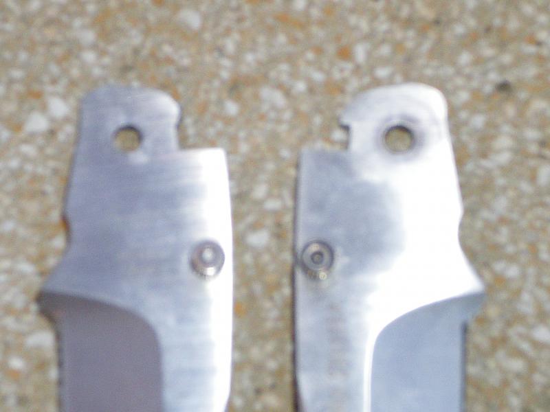

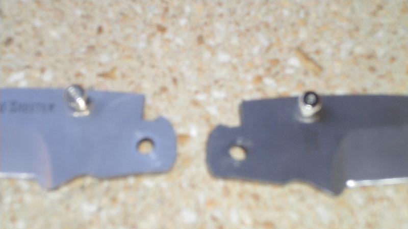

Ich habe vor 3 oder 4 Jahren bei einem Lagerfeuerabend einem Freund mein CRKT „Mo´Skeeter“ gegeben da er sein Steak damit zerschneiden wollte.Da er aber nicht aufpaßte und das Messer zu nah an die Feuerstelle legte verformte sich durch die Hitze der Zytelgriff des Messers so stark daß er hin war.Ärgerlich,aber nunmal passiert. Ich habe dann die Klinge und alle anderen Teile abgebaut und den Griff weggeworfen.Da ich aber noch ein Mo´Skeeter habe (hab gleich 2 Stück gekauft weil ich das Messer genial finde) hatte ich somit auch gleich noch Ersatzteile inkl. einer Klinge zur Verfügung.Diese Teile bewahrte ich sorgfältig auf-bis heute.
Inspiriert durch das Spyderco UKPK habe ich mir überlegt daß es doch möglich sein müßte aus einem Backlockmesser ein Slip Joint zu machen.
Also nahm ich die Ersatzklinge des Mo´Skeeter zur Hand,ging zur Schleifmaschine und schliff mir die Klinge so zurecht wie ich es auf den Bildern gesehen hatte,baute die Originalklinge aus und die modifizierte Klinge ein. ... Moderationsanmerkung: Die Backlockverriegelung wurde verrundet ...
Das Ergebnis ist ein Einhandfolder mit Clip,jedoch ohne Blockierung und somit auch bei uns legal.
Das ganze funktioniert nun sehr gut,denn das Messer läßt sich sowohl einhändig öffnen als auch schließen.Die Federkraft der Backlockfeder ist ähnlich hoch wie beim Spyderco UK Penknife,was ausreicht.Ich bin mit dem Ergebnis sehr zufrieden.

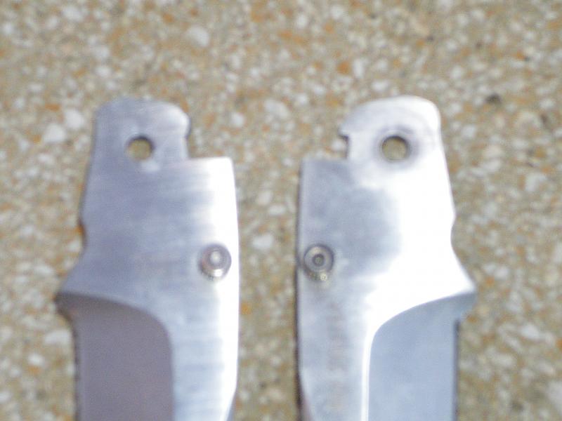

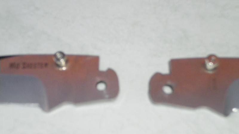

So,ich hab mal ein paar Bilder gemacht.Da ich nicht so der Fotograf bin sind die Bilder dementsprechend.Hoffentlich kann man trotzdem erkennen was ich gemacht habe.Ich hoffe man kann erkennen,daß bei der einen Klinge der Backlocknocken(heißt das so ? )verrundet ist während er bei der anderen normal ist.Das ganze funktioniert nun erstaunlich gut.Ich war echt überrascht.
Das Mo´Skeeter ist eines meiner Lieblingsmesser,wird aber leider nicht mehr hergestellt.
MfG
wernerh

So ein bisschen Laguiolle - mäßig. Wie ist denn der Federdruck im Vergleich zu einem geborenen Slipjoint? Fester, also hält das Messer besser offen?
Ab wann bemerkt man "Einbußen" in der Verriegelungssicherheit?
Mal so als Forschungsprojekt.
Der Federdruck ist natürlich geringer als beim normalen Slip Joint,aber da von der ehemaligen Verriegelung noch eine kleine Kante übrig ist spürt man schon einigen Widerstand beim einklappen.Ich habe zuerst auch gedacht daß das Messer recht einfach zuklappt,aber dem ist nicht so.Das ganze ist schon recht vertrauenserweckend.

Ich muß da noch was ergänzen!
Da ich für mein Messer zufällig 2 Klingen besitze (eine im Originalzustand,also verriegelbar, und die zweite umgearbeitet auf "Slip Joint") habe ich so die Möglichkeit meine Klingen je nach Bedarf zu wechseln.Der Griff/Korpus des Messers besteht aus einem Stück Zytel und man braucht nur mit einem Torx #8 die Achschraube zu lösen,die Achse entfernen,Klinge raus,Achse wieder rein,Achsschraube anziehen-fertig.Das ganze dauert ca.2 Minuten.Ich kann somit mein Messer recht schnell den jeweiligen Gegebenheiten anpassen, denn Outdoors oder auf Trekkingtour ist mir die Verriegelung lieb und teuer.Im zivilen Leben gibt es da ja gewisse Einschränkungen.
