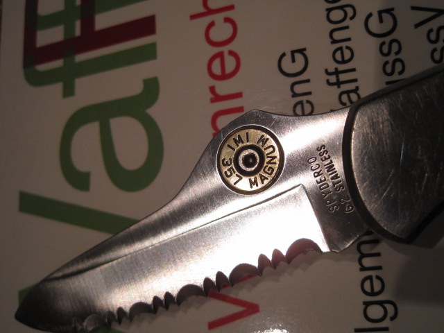

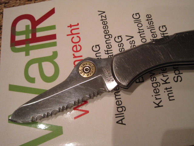

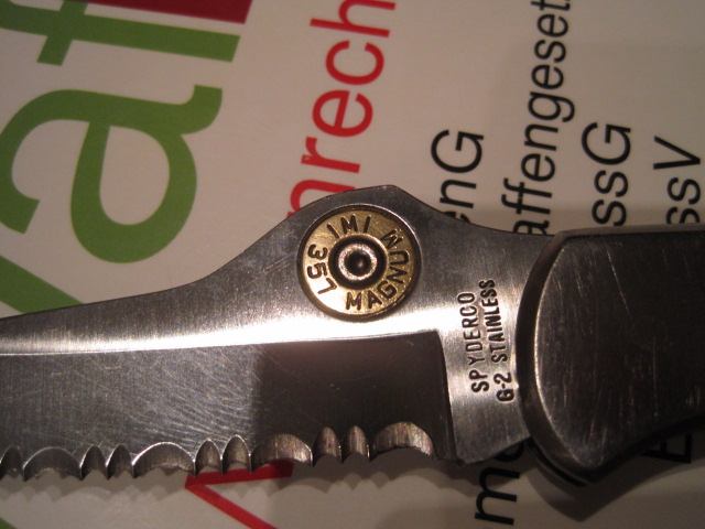

ich habe die vergangenen Tage überlegt wie ich mein heißgeliebtes, über 20 Jahre altes Spyderco Hunter legalisieren könnte. Das hier ist dabei rausgekommen. Ich habe das Auge mit zwei flachgeschliffenen Patronenböden verschlossen. Vielleicht ist das ja für den Einen oder anderen eine Alternative, damit die Spinne wieder mit darf :) Insbesondere wenn die Patronenböden aus der eigenen Waffe stammen ist quasi auch noch die "Signatur" vom Schlagbolzen drauf.

Die Befestigung ist in dem Fall ziemlich einfach. Die beiden Patronenböden haben ein minimales Übermass und wurden beidseitig mit einem Kunststoffhammer eingeschlagen, das Messing der Böden hat sich angepasst. Man hätte sie aber auch kleben können.
