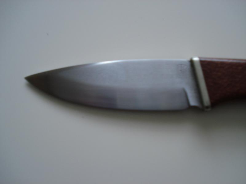

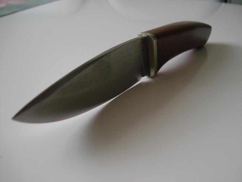

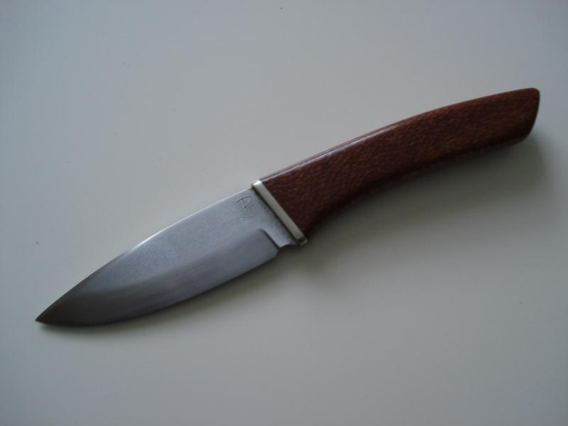

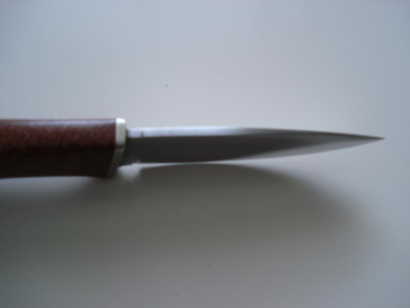

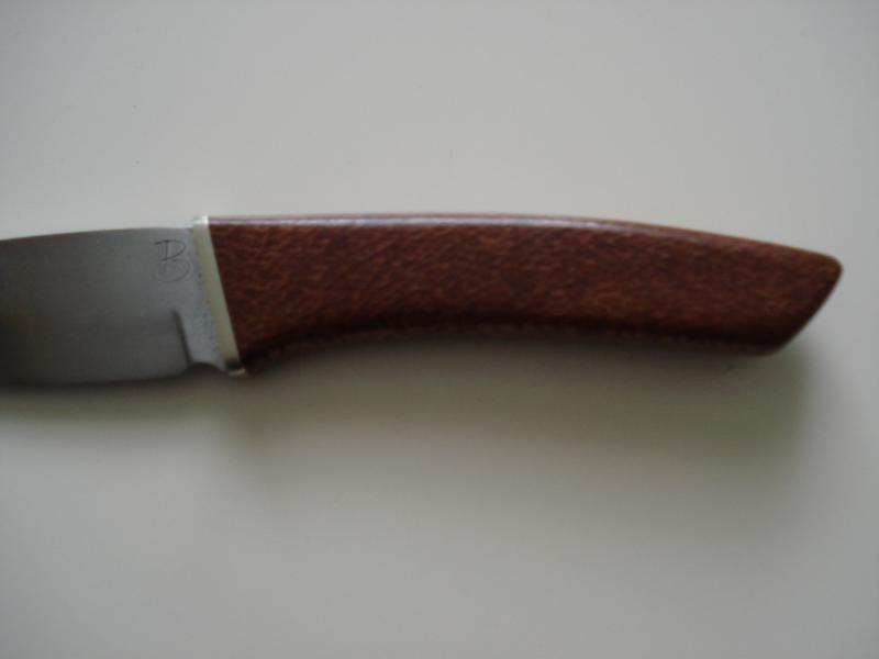

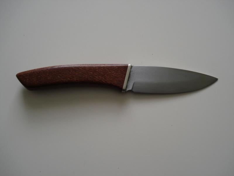

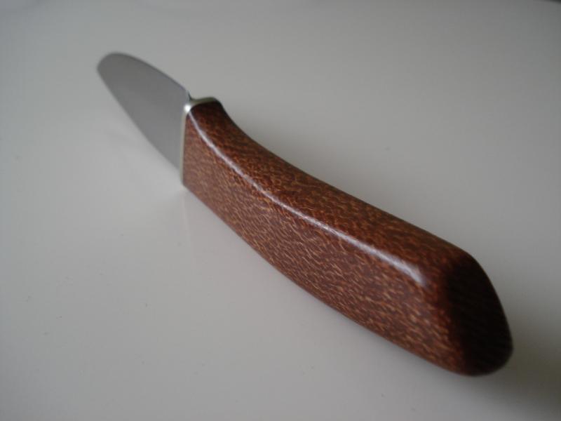

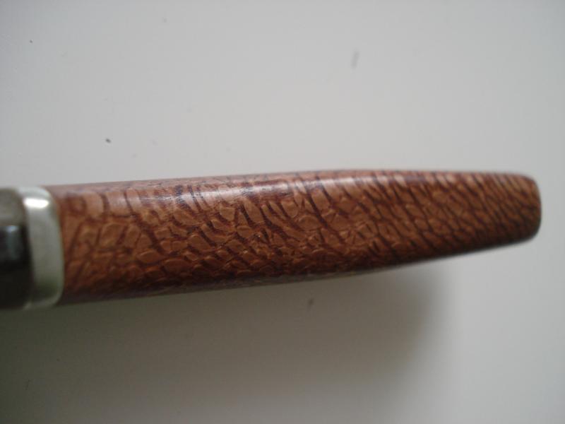

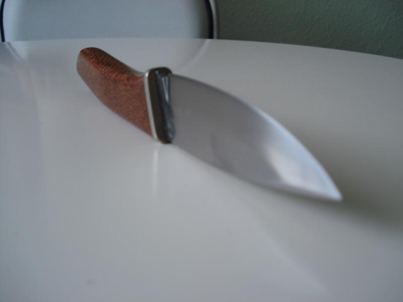

Heute gibt es mein letztes Messer zu sehen, aber nur für 2010.
Es ist ein schlankes, leichtes Outdoormesser, das von der Größe her auch als EDC dienen könnte.
Gesamtlänge: 210 mm
Klingenlänge: 95 mm
max. Klingenhöhe:28 mm
Klingenstärke: 3 mm
Stahl: SB1 mit 60 hrC
Passung: Neusilber
Griff: Corkwood
Gewicht: ca.90 gramm
Gute Schau, Kommentare erbeten.

So, dann mach ich mal den Anfang. Ich kenn das, man gibt sich viel Mühe mit einem Messer, stellt es im Forum ein und dann gibt es keine Resonanz. Das kann schon etwas frustierend sein:hmpf: Liegt aber meist nicht daran, dass den Leuten das Messer nicht gefällt, sondern dass die Galerie so dermaßen mit total außergewöhnlichen Hammer-Messern überflutet ist, dass ein "Einfaches" schnell mal untergeht...
Es kann aber auch als Ansporn dienen, selber Mal was außergewöhnliches zu machen:ahaa:
Zu deinem Messer: Es hat ne interessante und nicht ganz alltägliche Linienführung. Verarbeitung soweit man sehen kann top:super: Das Holz sieht richtig geil aus. Insgesamt ein super Messer mit top Materialien, dass die bestimmt viel Freude machen wird...
Gruß Jannis
ich mag diese schlichten messer! mir gefällt es sehr gut. ich würde mir nur eine full tang bauweise wünschen.
jedenfalls ein tolles messer!
grüße
oliver
Hallo Bernd
Frohes Fest gehabt zu haben!
Pro:
1. Design: Klingenform und Klingenlänge im Verhältnis zum Griff ergeben ein sehr gefälliges Bild, der Griff ist leicht gebogen und zur Klinge hin etwas breiter - mach wohl ein Parierelement überflüssig.
Auswahl von Griffmaterial zum Klingenfinish.
Sehr positiv ist das unaggressive und unmilitärische Aussehen. Anders gesagt: Mit diesem Messer könnte ich im Büro in der Teeküche einen Apfel schälen, ohne das einige Kollegen/innen rote Flecken im Gesicht bekommen:):):)
2. Abmessungen: Klingenlänge, K-Höhe, Gesamtlänge, Gewicht - meiner Meinung nach passt hier alles um das Messer zu einem perfekten Fixed für meinen Bedarf zu machen - kleiner ist für mich zu klein und viel größer dürfte es nicht sein.
Contra:
1. ist ist nicht meins!!!:)
2. Für meine Pranken (1,98 m Körpergrösse) könnte der Griff etwas grösser sein - da dies an mir liegt eigentlich kein wirkliches Contra
3. fehlende Bohrung für eine Fangschnur.
Insgesamt: Sehr schönes elegantes Messer in zeitlosem Design ohne Firlefanz.
