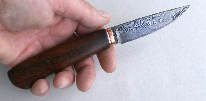

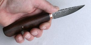

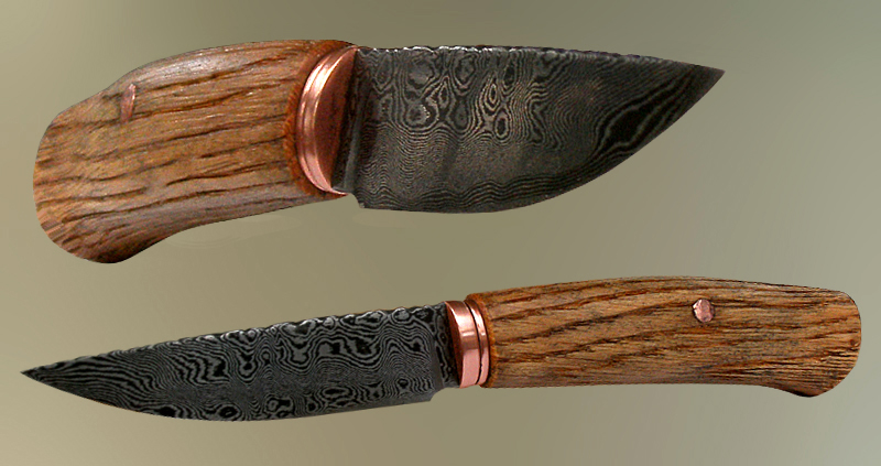

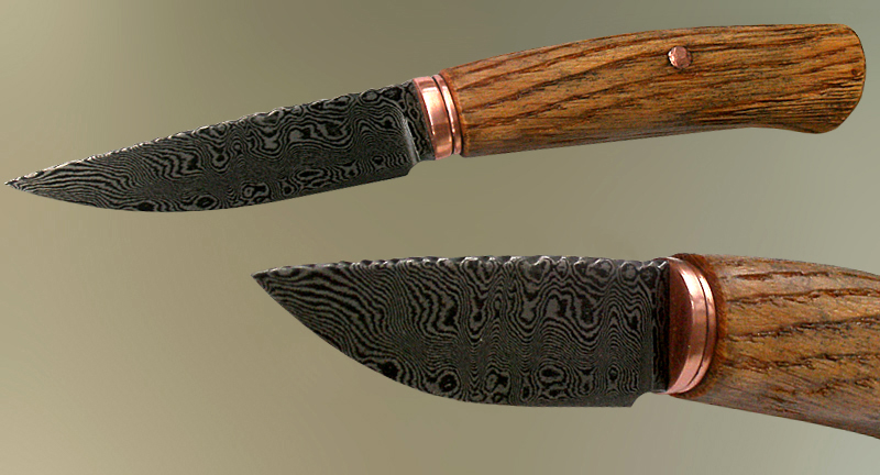

Klinge (Eigenbau) aus Damaststahl von M.Balbach,
Klingenrücken mit Filework frei Schnauze,
Griff aus Kupfer und Eiche (gebürstet und mit Sekundenkleber stabilisiert),
Gesamtlänge ca. 190 mm, Klinge ca. 85 mm, Gewicht ca. 69g,
Klingenstärke ca. 3,0 mm, ab etwa der Mitte zur Spitze auf Null verjüngt,
Rainer

Ahoi,
die Kupfer-Eiche-Kombo kommt in der Tat sehr warm und harmonisch ´rüber.
Wie immer schön anzusehen, Rainer:super:
Btw: Mit Sekundenkleber stabilisiert? Wie kann ich mir das haptisch vorstellen? Klar, Du hast den Griff gebürsten, aber fasst sich die Oberfläche glatt an?
Dabke fürs Zeigen
Excalibur
Danke Euch beiden :):super:
Das Messer ist für einen Freund, er hat sich das Griffholz anhand der Bilder auf meiner Homepage so ausgewählt.
Durch das "extrem" gebürstete Holz ist der Griff nicht sonderlich glatt, er fasst sich m.M. gut an und ist relativ rutschsicher.
Das Bürsten macht aber ein stabilisieren der Oberfläche mit Sekundenkleber nötig (damit Mann nicht die ganze Hand voller Splitter hat ;))
Rainer

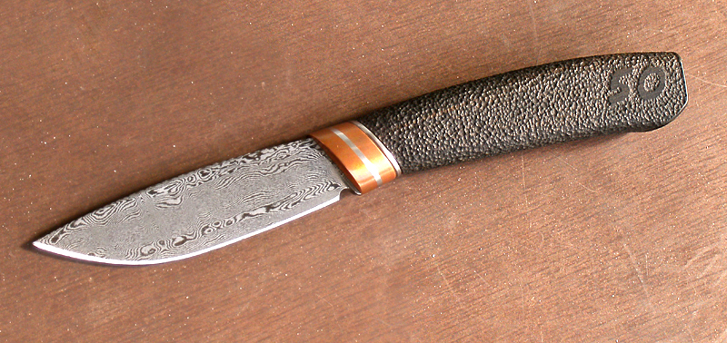

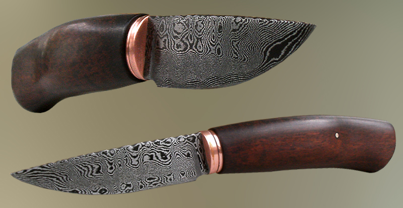

Zeit und Lust zum basteln und keine fertige Klinge in der Werkstatt, also wieder ein Umbau.
Da doch ein anderes Messer zum 50sten ausgewählt wurde (siehe Bild) habe ich bei diesem Messer den Eichegriff durch Schlangenholz ersetzt.
Auch gut :)
Rainer
