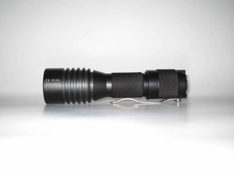

Vorgestellt und verglichen werden hier die Nightops Gladius, Barbolight U-04 ATEX, Inova T4 MP.
Alle drei sind ausgelegt für den Einsatz im Polizeidienst, alle drei verfolgen unterschiedliche Konzepte.
Alle drei Lampen sind als sehr hochwertig einzustufen, jede bietet irgendwo einen Vor- oder Nachteil. Dieser Leitfaden stellt die Konzepte vor und soll so dem Kollegen beim Kauf einer geeigneten Lampe unterstützen.
Für den Polizeidienst sind sicherlich noch viele andere Lampen geeignet. Diese drei Modelle sollen stellvertretend die verschiedenen Schalter, Bedienkonzepte und dergleichen vorstellen, alle drei verwende ich im Wechsel im aktiven Dienst auf der Straße und in geschlossenen Einsätzen.
Die Gladius wird zB hier beschrieben, meine Inova T4 Vorstellung findet sich hier.

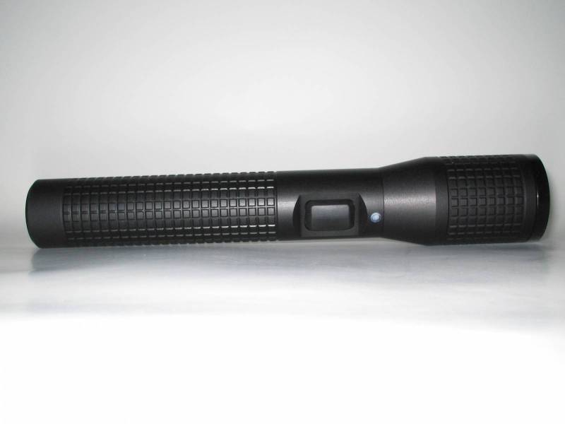

1. Größe/Finish/Verarbeitung
Die Inova ist deutlich größer als die beiden Mitstreiter. Der Unterschied zwischen Gladius und U-04 fällt dagegen eher klein aus. Insgesamt sind alle drei Lampen voll geeignet für das Dienstkoppel, keine ist so groß oder schwer, dass sie stört (vorausgesetzt, sie sitzt an der richtigen Stelle am Koppel). Das Finish der drei ist ebenfalls bestens geeignet für den Dienst, die HAIII Beschichtung hält viel aus und macht viel mit. Auch bei rauhem Einsatz mit Stürzen, Stößen und dergleichen bieten alle drei eine dauerhafte Schutzschicht.
Die Verarbeitung ist ebenfalls bei allen drei auf hohem Niveau, es gibt hier keine Mängel. Sie sind hoch robust, massiv und speziell für eben diesen Verwendungsbereich konzipiert, so dass man in jeder der drei Lampen einen absolut zuverlässigen und verlässlichen Begleiter hat.
Die Barbolight kann sogar mit ATEX-Zertifizierung glänzen, kann also auch in explosionsgefährdeten Gebieten eingesetzt werden. Zudem bestand sie einen Härtetest nach Militärvorgaben, wo sie u.a. Autoscheiben einschlagen musste ohne Funktionseinschränkungen der Lampe. Bis 200m wassdicht ist sie ebenfalls, die U-04 ist also ein Rauhbein, das auch die härteste Behandlung verdaut.
Die Gladius ist schon lange auf dem Markt, bisher kamen mir keine Berichte über Ausfälle zu Ohren. Sie hat sich bei Sondereinheiten bewährt und ist ebenfalls auf für die harte Gangart gerüstet. Wasserschutz besteht hier bis 50m.
Die Inova T4 bietet die Qualität, für die der Name Inova spricht. Während sie nie berühmt waren für Helligkeit, so gabs an der Zuverlässigkeit und Stabilität nie Zweifel.
Auch die T4 ist "built like a tank", sehr massiv gehalten und unkaputtbar. Auch den Überfahrtest mit dem Auto überlebte sie ohne Schäden (aus CPF). Einzig der Wasserschutz ist nicht so ausgeprägt wie bei den beiden anderen. An den Ladekontakten ist eine schwachstelle, weshalb Inova die T4 nicht als wasserdicht beschreibt.
Sie überlebt einen Regen oder einen kurzen Aufenthalt in einer Pfütze, ist jedoch nicht geeignet, sie länger im Wasser zu lassen. Dieser Punkt ist zu beachten. Inwieweit man selber noch zB eine Dichtung an den Kontakten anbringen kann, muss ich erst prüfen.

Die Inova bietet bereits mehrere Funktionen (high, low, momentary, strobe), die über einen einzelnen Schalter bedient werden. Einzelheiten dazu kann man in meiner Vorstellung der T4 nachlesen. Da der "normale" Schutzmann nicht so gut trainiert ist, dass er den Strobe oft und professionell einsetzten könnte, werden die beiden Modi, die am meisten gebraucht werden, wohl Dauerlicht high und Momentlicht sein. Auch hier gibts von meiner Seite keine Bedenken: Knopf drücken und gedrückt lassen ergibt Momentlicht, mit Loslassen wirds dunkel. Für Dauerlicht reicht ein Klick. Simpel, einfach, logisch. Dauerlicht geht hier also einfacher als bei der Barbolight, Momentlicht unterscheidet sich praktisch nicht. Auch die T4 verwendet nur einen einzelnen Knopf, was die Sache einfacher macht.
Ob die Platzierung des Buttons am Kopf besser oder schlechter ist als am Lampenende, muss jeder für sich selber entscheiden. Ich persönlich komme mit beiden Varianten gut zurecht, gerade, weil der Knopf der T4 an der richtigen Stelle sitzt, um die Lampe gut ausbalanciert zweckmäßig halten zu können.
Unbeabsichtigtes Einschalten kommt durch den seitlichen Schalter nicht vor, diese Stelle wird vom Holster geschützt.
Auch die T4 hat einen recht großen Schalter, so dass Handschuhe überhaupt kein Hindernis darstellen.

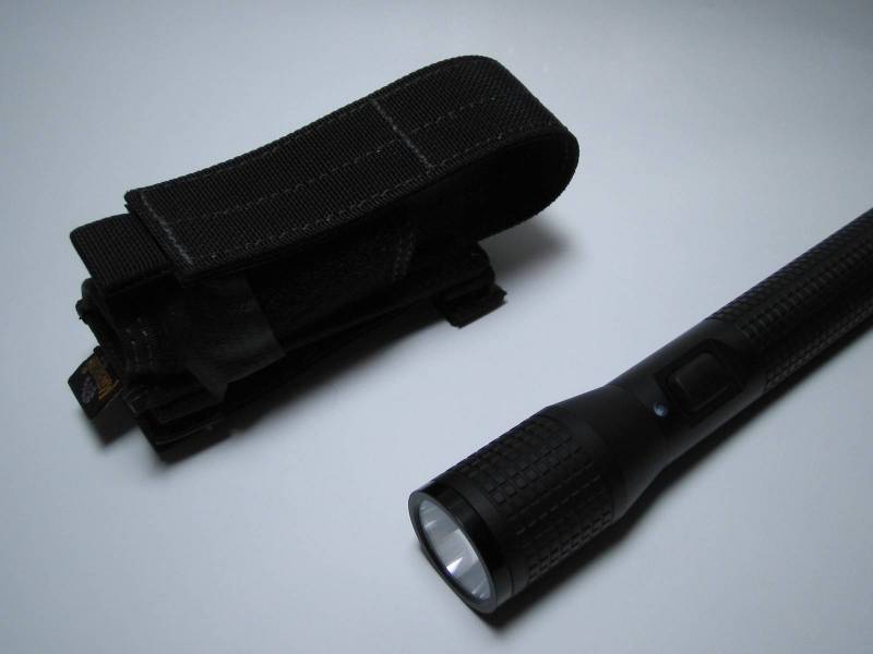

5. Holster/Trageweise
Die Barbolight wird in einem einfachen Kordura-Holster geliefert. Die Gürtelschlaufe wurde von Barbolight verklebt, so dass ein fester Halt am Koppel entsteht und der Klettverschluss nicht aufgehen kann. Es passt ans Koppel von Uncle Mike, bietet eine einfache Lasche, die mit Klett geschlossen wird. Die U-04 sitzt fest darin mit dem Kopf nach unten, die beiden elastischen Seitenteile unterstützen dies. Rückholstern ist nicht ganz einfach, man muss den Kopf der Barbo erst ins Holster "pfriemeln" (durch die Gummi-Seitenteile verengt sich das Holster, wenn die Lampe draußen ist). Das Holster zählt nicht zu den stabilsten und wird sich relativ früh an den Seiten dem Klip der U-04 geschlagen geben müssen.
Die Barbo verfügt aber auch über einen Titanclip, mittels dessen man die U-04 auch überall hinklipsen kann. Die Lampe sitzt dabei wieder mit dem Kopf nach unten, also "taktisch" richtig, der Klip ist sehr stabil und hält am dicken Koppel ebenso wie am dünnen Hosengürtel.
Die Inova führe ich im Maxpedition Universalholster. Das Holster läßt sich -wie in der T4-Vorstellung bereits beschrieben- in verschiedenen Arten tragen und ans Koppel basteln, ohne die ganzen anderen Taschen etc. vorher abnehmen zu müssen. Der Sitz der T4 ist fest und stabil, das Ziehen geht nicht so schnell wie bei den anderen, weil erstmal die Länge der T4 aus dem Holster gezogen werden muss. Rückholstern dagegen ist einhändig und blind möglich, das Holster bleibt auch ohne Lampe offen und behält die Form. Die Schutzlasche läßt sich entfernen, wenn sie stören sollte.
Die Kombination aus diesem Holster mit der T4 halte ich für gelungen, trotzdem die Lampe nicht die Kleinste ist, läßt sie sich zweckmäßig verstauen und führen.
Das Holster muss als Zubehör gekauft werden.
