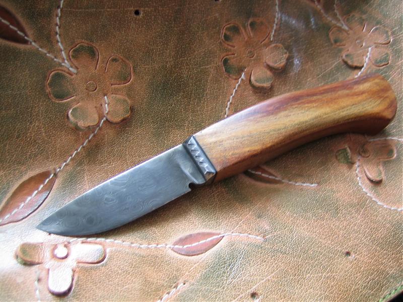

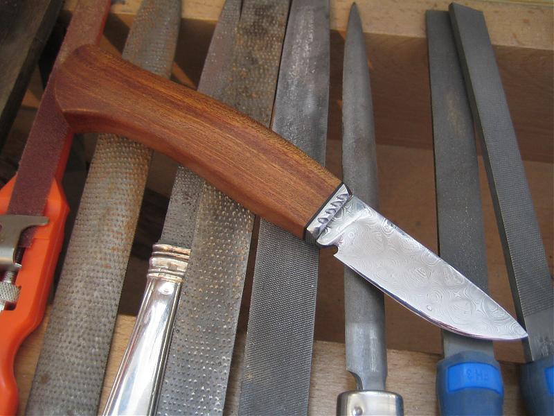

Habe noch was aus der Werkstatt:
Klinge 70 mm Leo Damast
Griff 115 mm Mandelholz
Parierstck Leo Damst

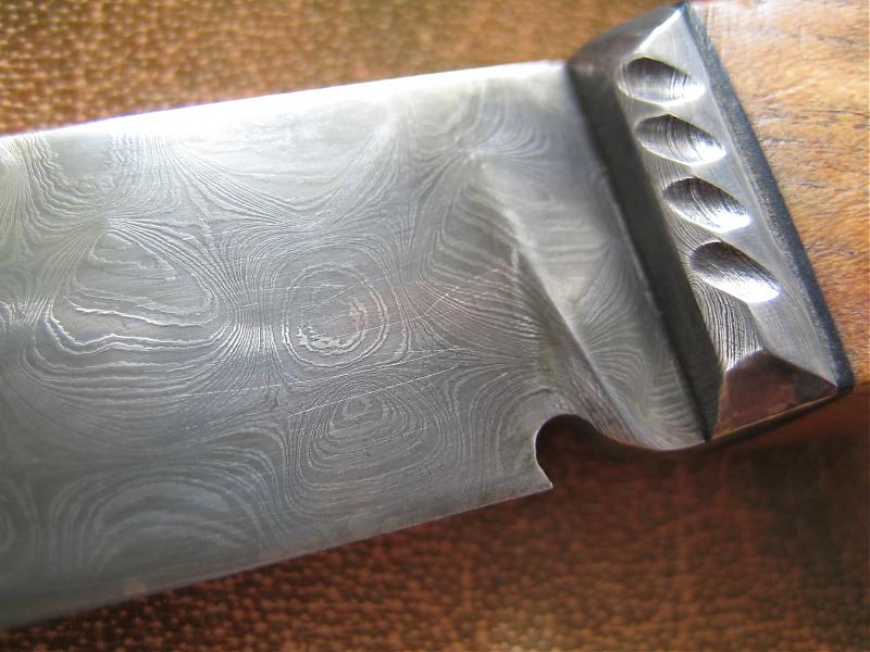

Habe aus Leodamast und Mandelholz das MEsser gefeilt,Den Griff habe ich nach dem Schleifen mit Öl eingelassen,und zum schluss mit Wachs polliert.
Die Klinge habe ich nach dem Härten mit Schwefensäure geätzt,und nach schärfen und Pollieren mit Eisen3 noch behandelt.
Sie fühlt sich an wie Samt: :hmpf:

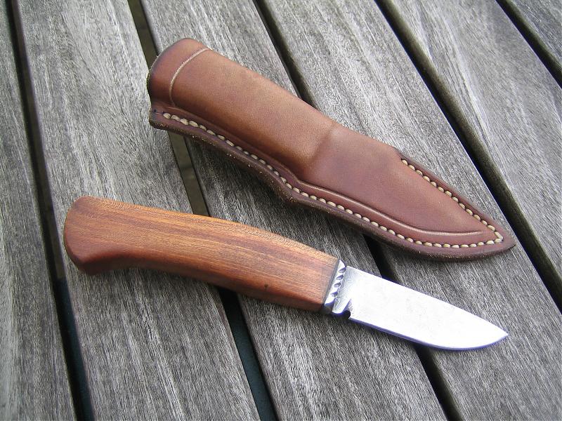

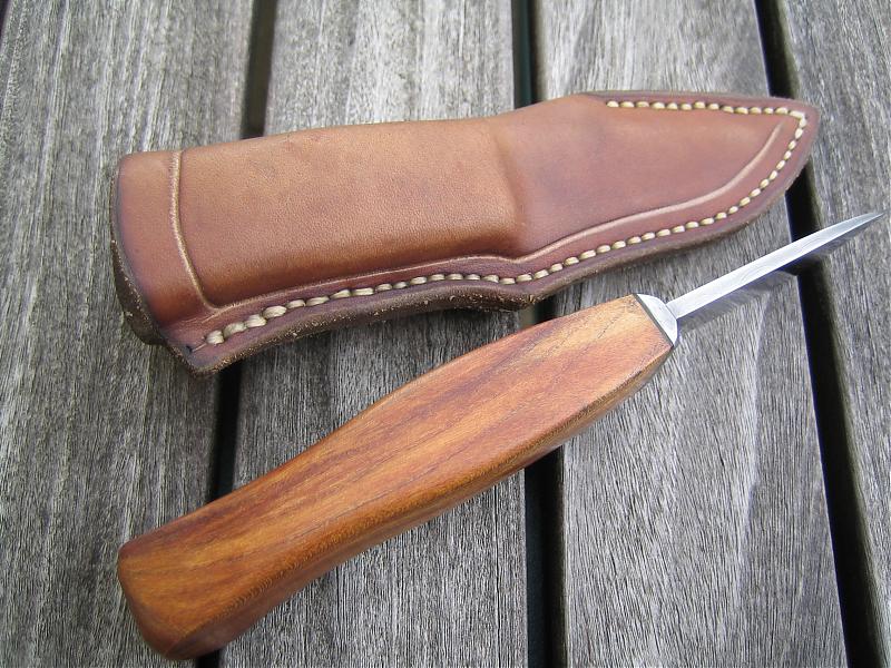

Habe heute noch die passende Lederhose genäht,
2,5 mm Kuhhaut.

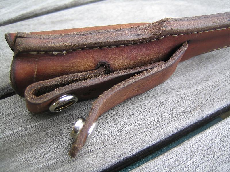

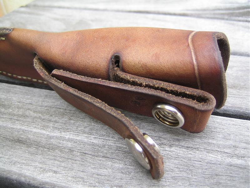

Da hast Du das Foto,
ich habe die Schlaufe durch 2 Langlöcher gezogen,wenn ich das Messer aussen an der Lederhose trage,kann ich Sie ohne Schlaufen in die Ledertasche stecken.
Sollte der Starke Druckknppf doch aufgehen,hält Sie durch die etwas längere Schlaufe noch immer :)
Wenn das Leder ganz trocken ist,werde ich es noch Pollieren.
