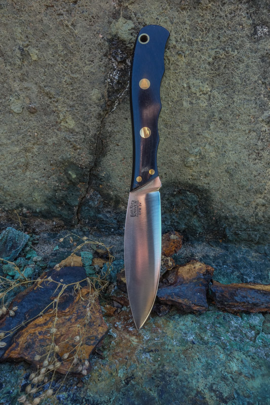

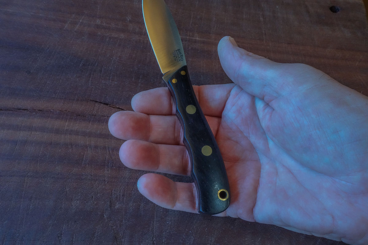

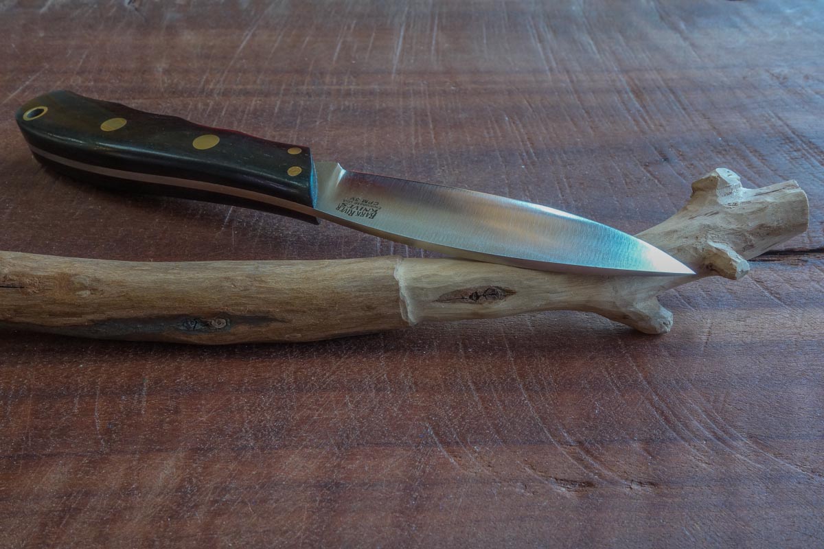

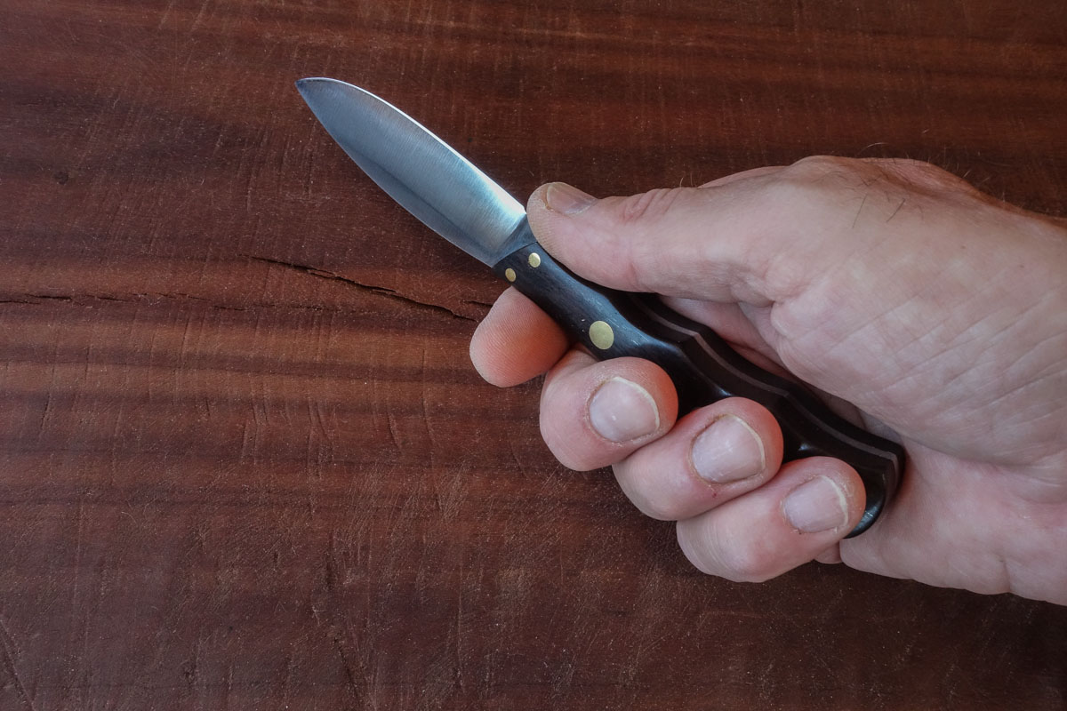

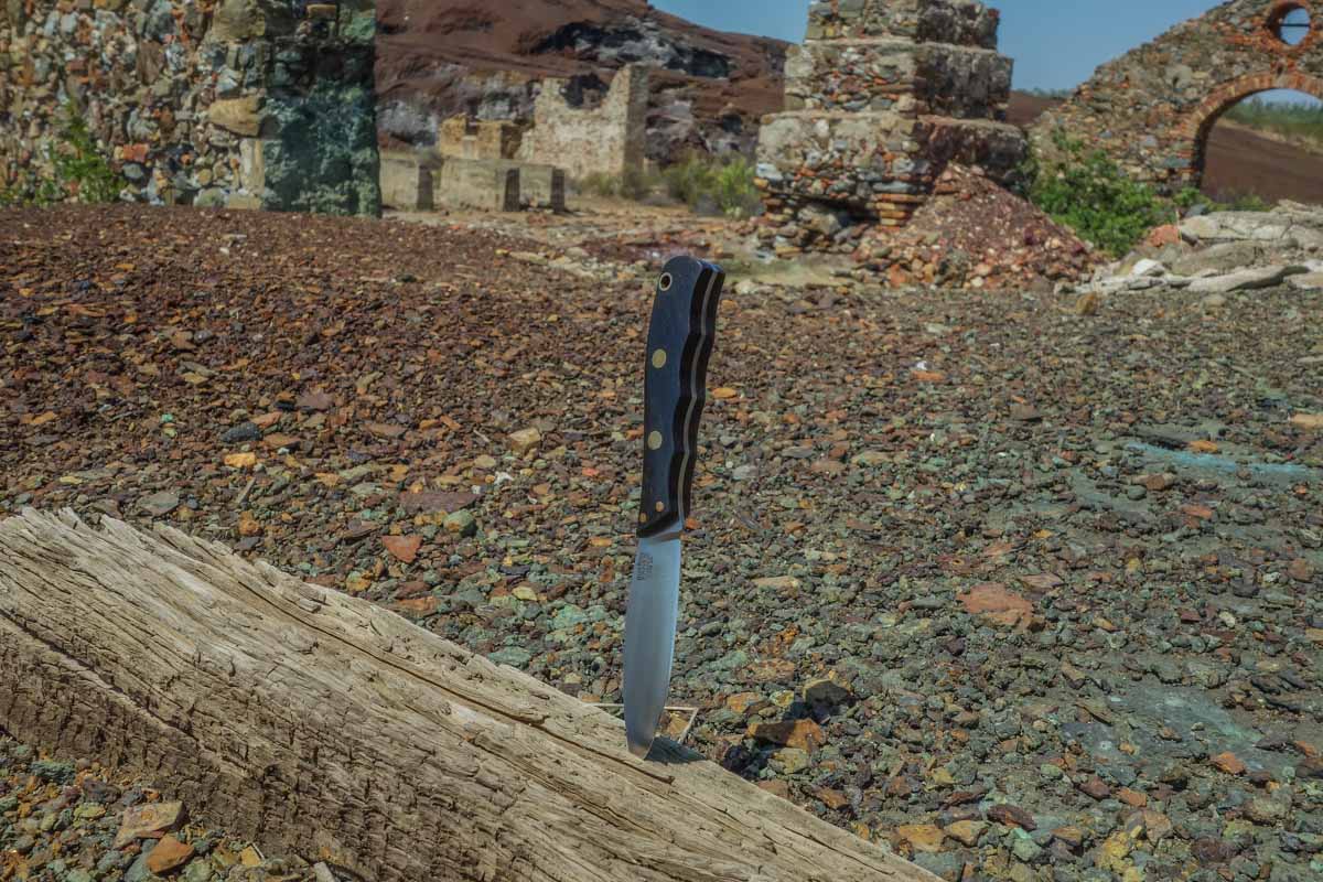

Was die Größe des Kleinen angeht, ist der Name Programm: Lil’!! Wer keine kleinen Hände hat, sollte im wahrsten Sinne des Wortes tunlichst die Finger davon lassen. Mir paßt es genau. Abgesehen vom kurzen Griff - noch kürzer als der vom Ultra Lite Bushcrafter - haben wir ja noch die Finger-Grooves. Das kann schnell in die Hose gehen, wie man so schön sagt. In meine nicht ….
Das Messer befindet sich jetzt seit dem 17.06. in meinen Händen und hat darin bereits einige Meter Holz verarbeitet. Immer zur vollen Zufriedenheit, was die Handlage und Haptik angeht. Was die Schneidfähigkeit anbetrifft ebenso. BRKT hat zwar wie gewohnt nicht komplett auf Null durchgeschliffen, sondern kurz vor der Schneide - übertrieben formuliert - noch den beinahe üblichen knappen „Haken“ geschlagen, so daß sich so etwas wie eine kleine Fase an der Klinge befindet (ähhh, befunden hat :glgl:).
Es handelt sich aber nicht um einen sogenannten „Angstbevel“, also eine deutliche Verdickung hinter der Wate, die ein Stroppen verhindern würde und mir schon häufig schwer auf die Nerven gefallen ist. Nein, das Lil‘ Canadian läßt sich prima auf Mousepad mit Micro-Mesh abziehen. Eine Freude :)
Nur - ich bin da mittlerweile renitent - wenn der Stahl es abkann und ich sehe auch nur sowas wie den Hauch einer Fase, dann kommt Sandpapier auf den Tresen und wupp isse weg! Trockenes Naßschleifpapier der Körnung 1200 und 2000 leistet auf Mousepad die Vorarbeit. Dann Micro Mesh 4.000 bis 12.000 (alle Schritte) zur Politur. Man erkennt das Messer nicht wieder :):)

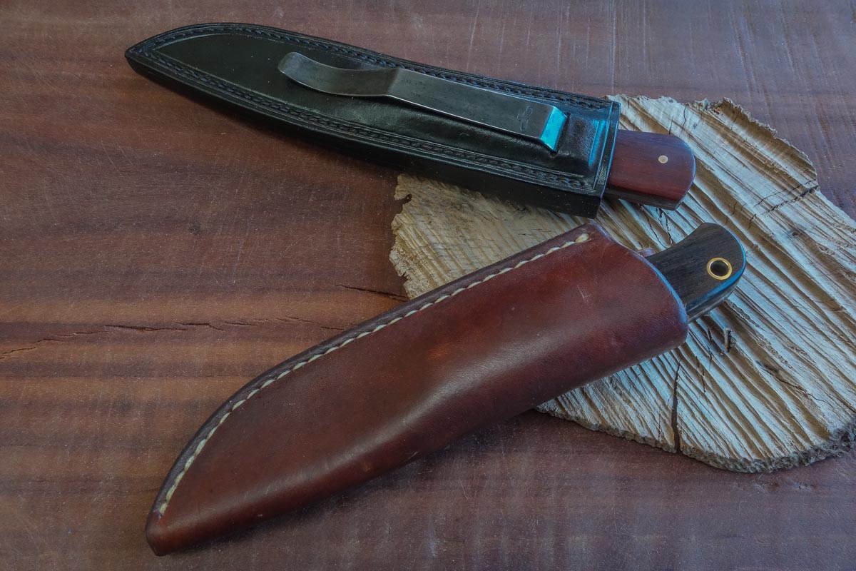

Die Lederscheide geht voll in Ordnung und erfüllt definitiv ihren Zweck. Ich stecke das Lil‘ allerdings in meine supersmoothe Allrounder, in die alle kleinen Messer kommen, wenn Ausgang angesagt ist (nicht alle gleichzeitig :eek:). Ist schöner, weicher, inkl. Messer kürzer …
Schneiden …

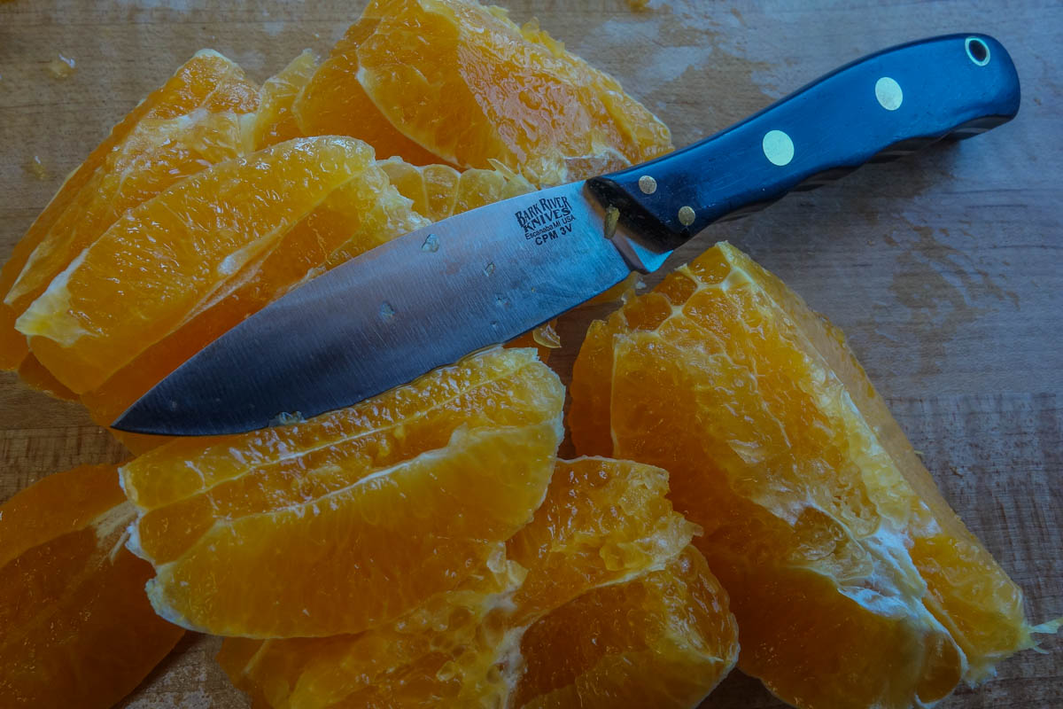

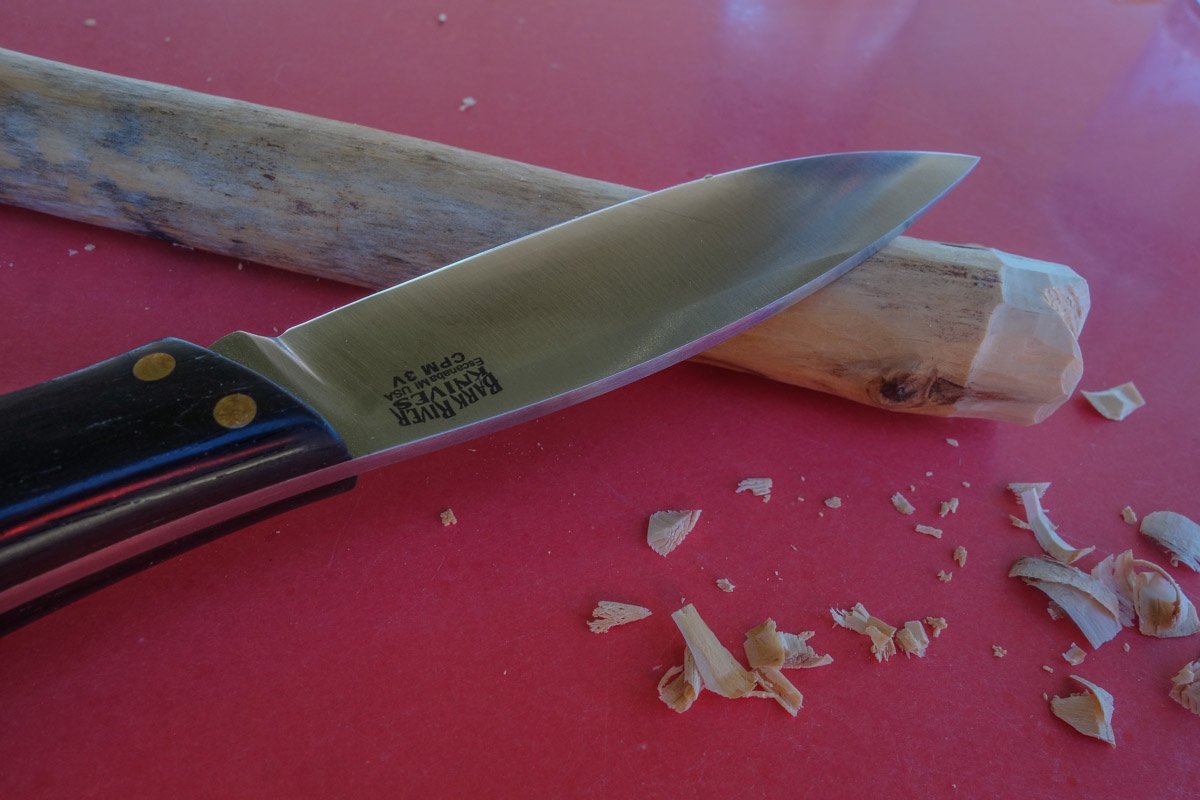

Es schneidet wie erwartet exzellent. Bei 2,4 mm ballig auf anfangs fast - jetzt ganz - auf Null kein Wunder. Scharf wird der CPM 3V wie Jeck. Und hält die Schärfe gut. Umso erstaunlicher immer wieder für mich, wie leicht er nach allerhand Holzerei wieder ruckzuck mit Stroppen auf Rasurschärfe zu bringen ist. Ausbrüche?? Never!! Bei mir jedenfalls nicht …
Ich habe das Messerchen gequält. Knallharte Knüppel mit Verästelungen bearbeitet. Reichlich um die Ecken geschnitten, auch gehebelt dabei. Mit der Spitze in böse Ecken geraten. Wurscht, alles noch dran.
Das Lil‘ ist aber andererseits nicht nur für Schnitzereien ein Top-Deal. Es geht auch gut ab in der Küche. Sagen wir mal, es ist auch ein feines Outdoor-Kneipchen. Apfel schälen, Apfelsine aufmachen und in Stückchen zerlegen, Knoblauch, was auch immer. Ein prima Support für den Koraat-Voyager, mein Reisekochmesser. Noch ein Crossover, wie güNef das Koraat bezeichnet hat. Mit den beiden im Rucksack wird der Wandertag auf gar keinen Fall zur Hungerkur :apple: …
Überhaupt läßt sich mit so einem Messerchen fast alles erledigen, was schneidmäßig gesehen so anliegt. Geht in jede Hosentasche, wiegt so gut wie nix und macht überhaupt ‚ne Menge Spaß. Ist mir persönlich aufgrund seiner noch besseren Schneideigenschaften lieber als der Ultra Lite Bushcrafter. Kein Boll zwar :ghost:, aber nicht zu unterschätzen, was seine Eignung angeht.

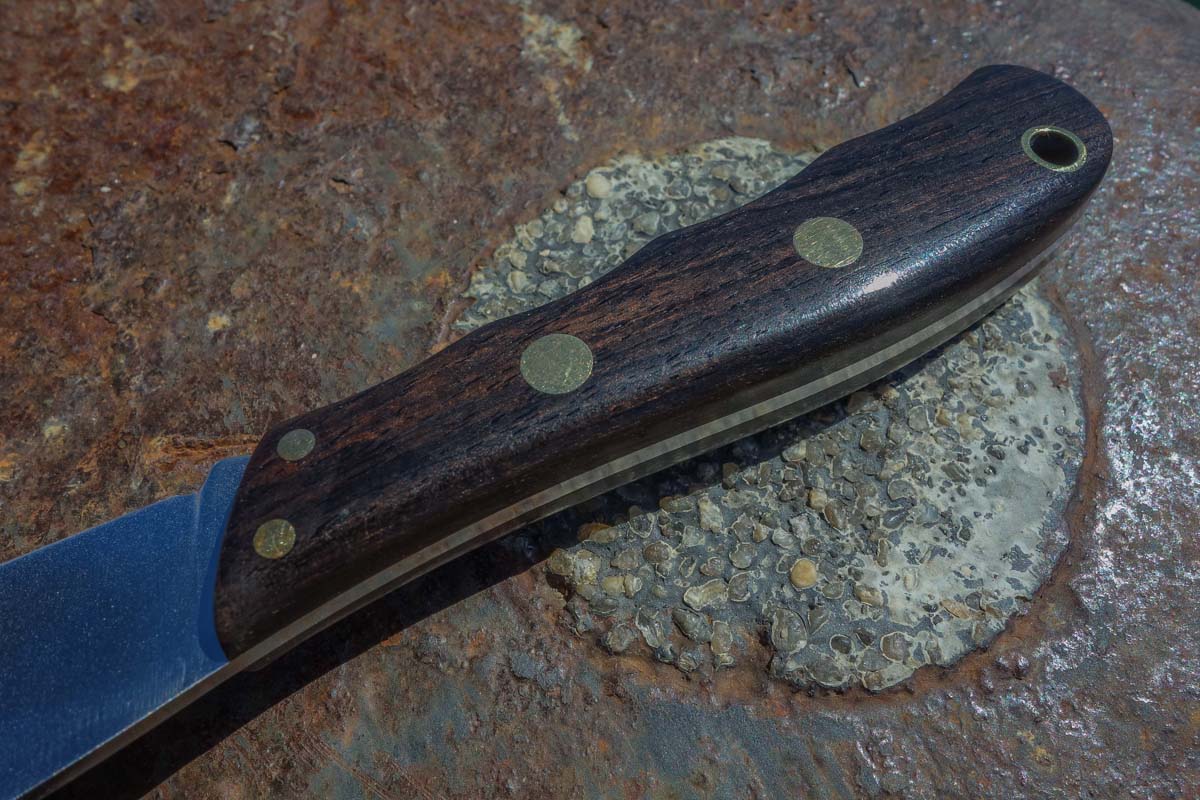

Besonders gefällt mir auch der Griff aus African Blackwood - aka Grenadill. Mit den Messing-Pins verleiht das dunkle und nur leicht strukturierte Holz dem kleinen Multitool Lil‘ Canadian etwas Edles. Seine wahre Schönheit entfaltet das Blackwood allerdings erst im vollen Sonnenlicht. In einer dusteren Ecke könnte man es auch für Black Canvas Micarta halten.

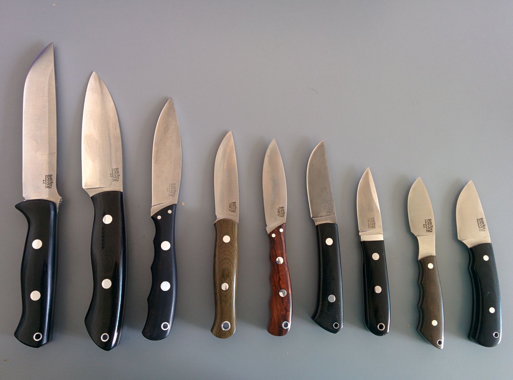

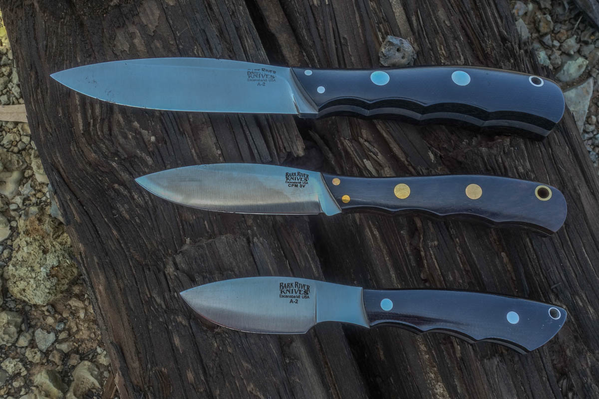

Moin zusammen,

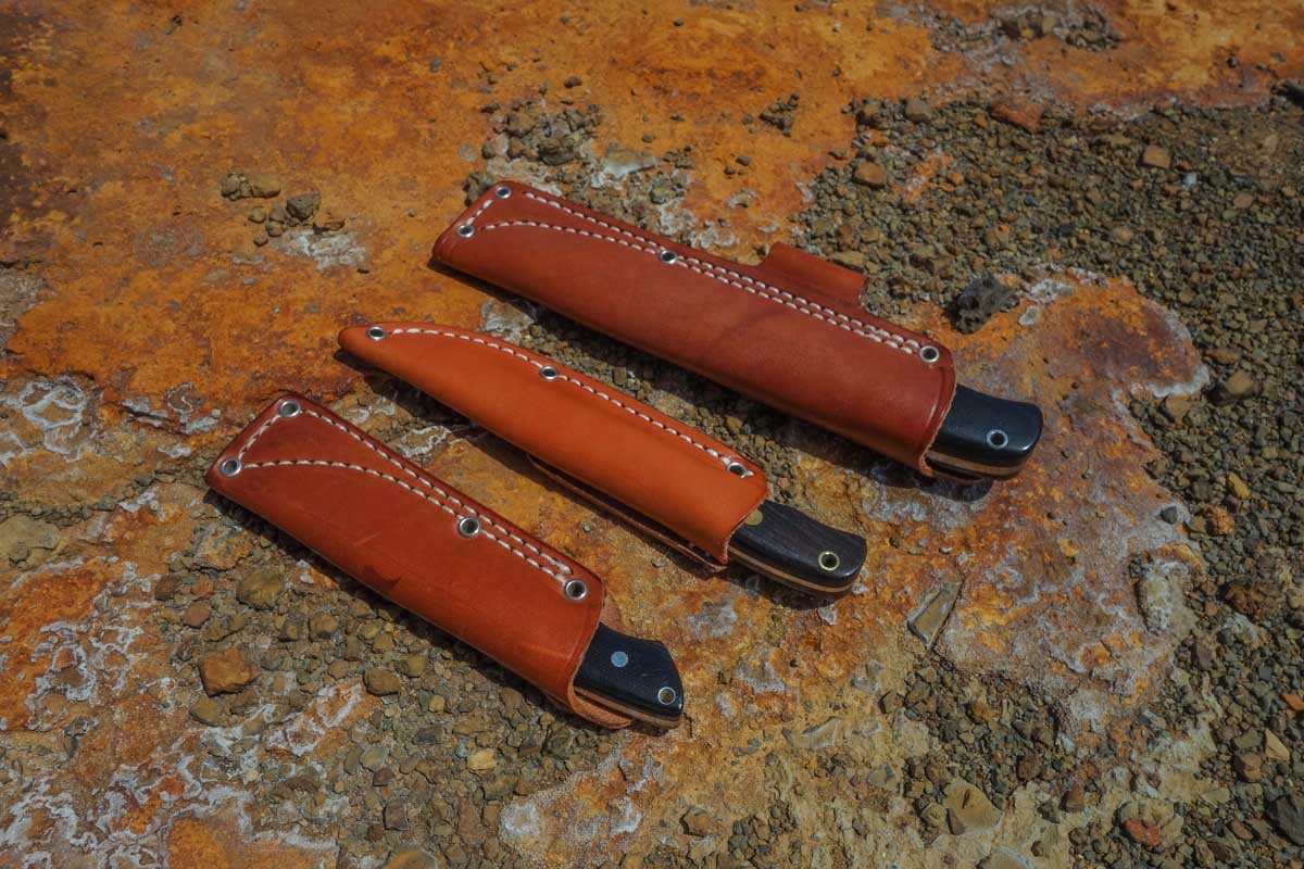

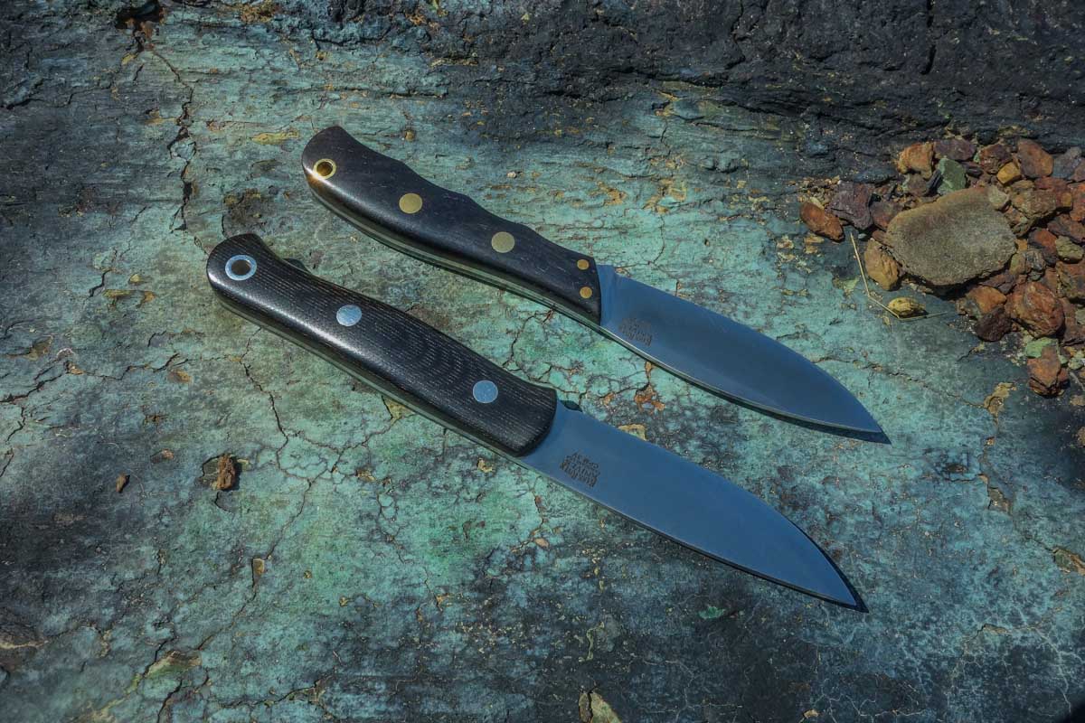

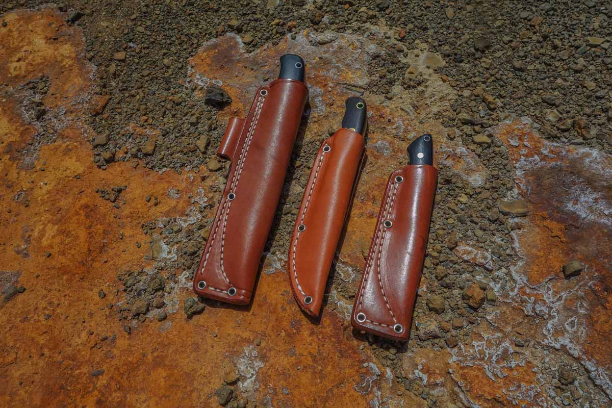

habe mal meine kleinen BRKTs zum Vergleich zusammengelegt. Und unten quer davor auf Bild 1 das mittelgroße Fox River CPM 3V.
Von links Mini Canadian A2, IMP A2, Mini Fox River CPM 3V, Lil’ Canadian CPM 3V, Ultra Lite Bushcrafter CPM 3V ….
Auf dem ersten Bild alle mit Originalscheide. Auf den beiden anderen dann das Lil‘ mit meiner kleinen Allrounder. Bringt einen ganzen Zentimeter weniger bei der Gesamtlänge (18,8 cm komplett in der Scheide) und ist supersmooth :)

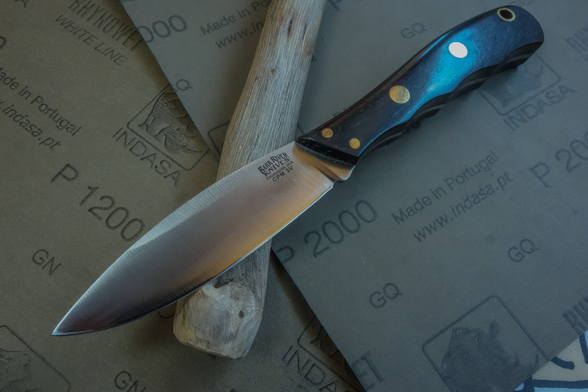

Der Stahl ist in der Tat sehr cool, hält wirklich lange die Kante und lässt sich mit geeigneten Methoden bzw, einer solchen, die man auch kann, sehr leicht schleifen/schärfen und bekommt eine sehr feine Schneide, ähnlich einem C-Stahl!
Für einen PM-Stahl absolut top! Geschärft hab ich kontrolliert mit Lansky, da klappt das wunderbar! Stroppen mit Mikromesh ist noch eine Herausforderung und mag mir noch nicht recht gelingen! Erstens dauert es seine Zeit und wenn ich endlich mal nah dran bin, verrunde ich die Schneide wieder! Da hapert’s noch und mir fehlt die Übung! Auf Steinen wieder das Dilemma der mangelnden Kontrolle, über 30° Schneidenwinkel schärfe ich in der Regel nicht und es gelingt mir nicht zufriedenstellend bei einer Wate von ca 0,40 und der kurzen Klinge präzise genug zu sein und ich mache Winkelfehler!
Ein paar Spuren vom Mikromesh sind zu sehen, ich hatte keine Lust das mit ansteigender Körnung wieder rauszupolieren!

Mit dem geführten Lansky bei 30° rasiert die Klinge nach 1000k und zerlegt Telefonbuchseiten ohne den geringsten Ruckler!
Nach einer Stunde Stöckchenschnitzen (getr. Walnuss ) genügen eine Handvoll Züge über den K-Stab und die Schärfe ist zurück, dass müsste gar nicht wirklich sein, aber wenn die Schärfepflege so einfach ist, dann mach ich das auch, dauert bloß ein paar Sekunden!

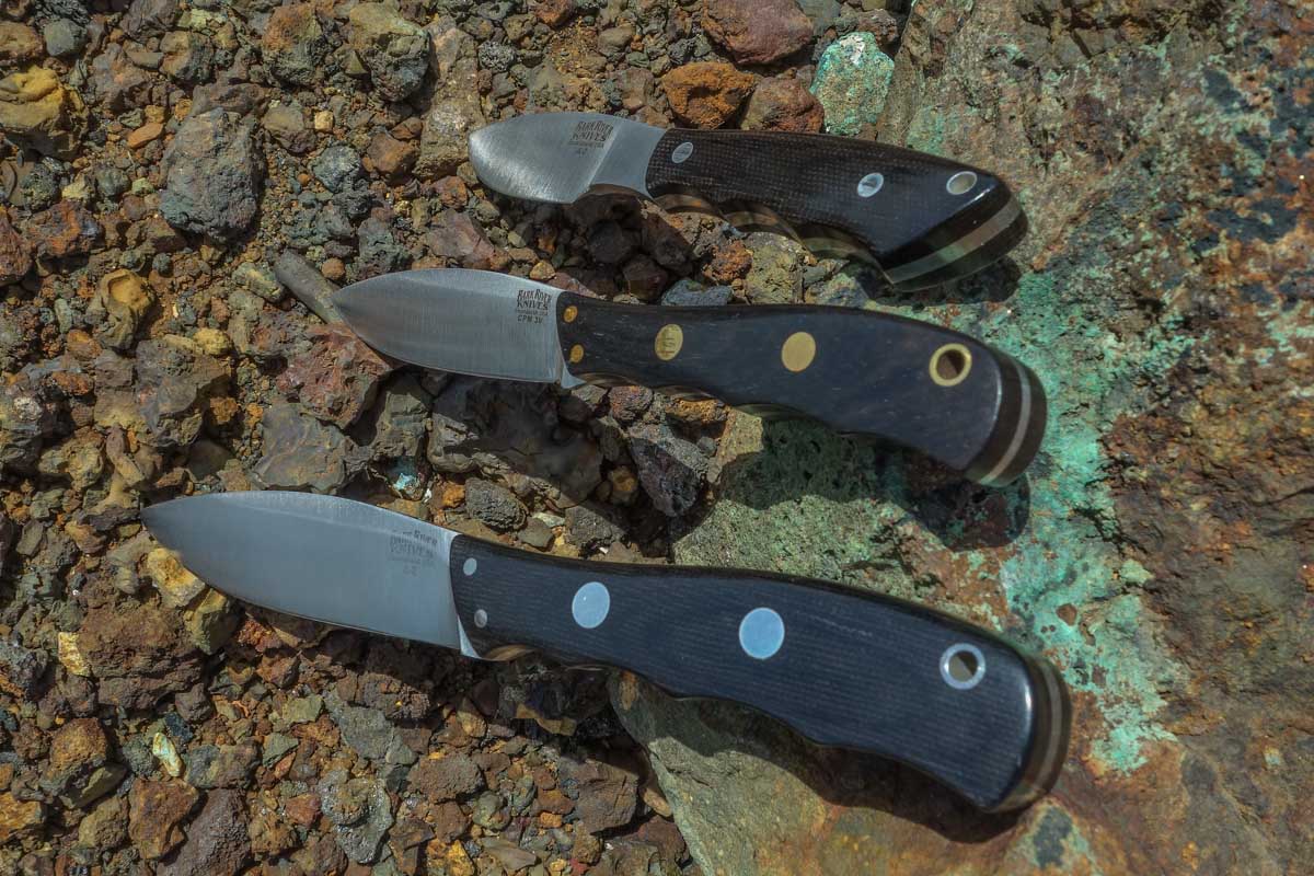

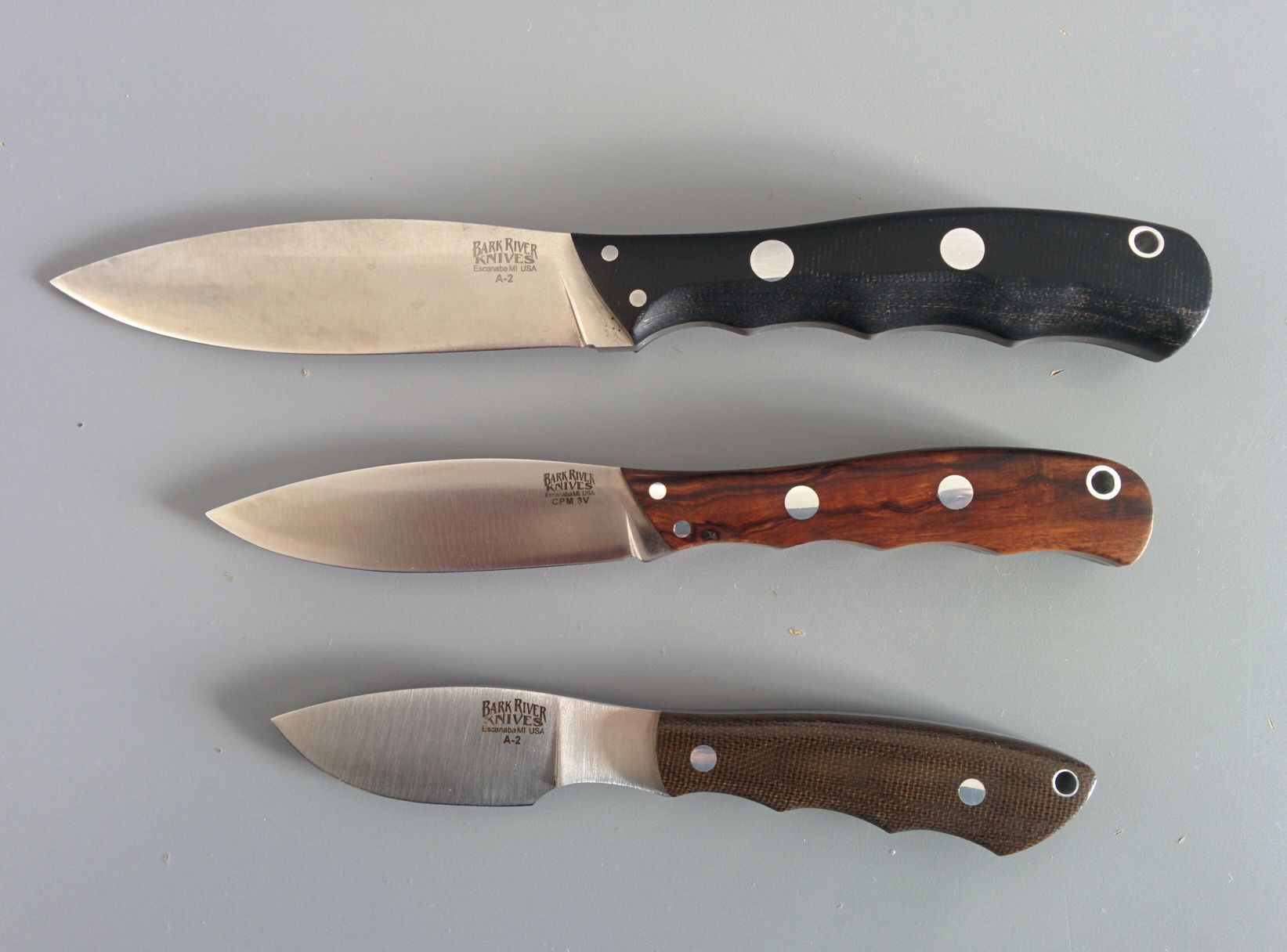

Hier meine drei Kanadier zusammen - Mini Canadian A2, Canadian A2 und Lil‘ Canadian CPM 3V:

der Größenvergleich ist sehr aufschlussreich und die African Blackwood Beschalung mit Messingpins wirkt im direkten Vergleich in der Sonne in der Tat um einiges edler! Gute Wahl! :super:

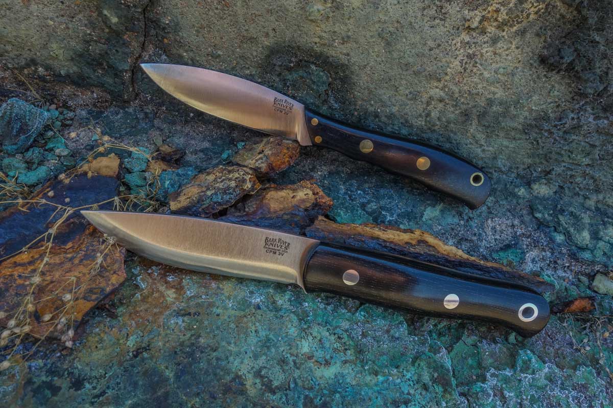

Moin zusammen,
meine beiden vielseitigsten Barkies - das Lil‘ Canadian und der Ultra Lite Bushcrafter (ULB). Im Gegensatz zu den anderen kleinen „Brecheisen“ - das Mini Fox River z.B. hat bei Klingenlänge 71 mm immerhin eine Stärke von 3,9 mm - sehen wir beim Lil‘ Canadian 2,33 und beim ULB 2,25 mm.
Beide Messerchen haben eine Klinge aus CPM 3V. Klingenlänge Lil‘ 8,25 cm bei einer Gesamtlänge von 17,8 cm und 80 Gramm. Klingenlänge ULB 8,4 cm bei einer Gesamtlänge von 18,8 cm und 75 Gramm. Sehr gute Handlage beide.
Der große Unterschied ist die Klingen-Geometrie. Während das Lil‘ schlank ballig Richtung Null läuft, hat der ULB einen Scandivex, d.h., der Scandi ist ballig ausgeschliffen. Das verleiht dem ULB eine erhebliche Stabilität und prädestiniert ihn für härtere Gangarten.
Mike Stewart hat ihn mit den Worten geadelt:“ You can horse this knife.“ Ich hatte bisher nicht den geringsten Grund, das in Frage zu stellen. Dafür schneidet der ULB nicht so elegant Möhrchen :p
Die Lederscheide des ULB gefällt mir sehr gut. Klein und zweckmäßig bei gutem Sitz des Messers. Beide Messerchen passen gut in die Hosentasche. Zwei schnuckelige kleine Fixed :)
