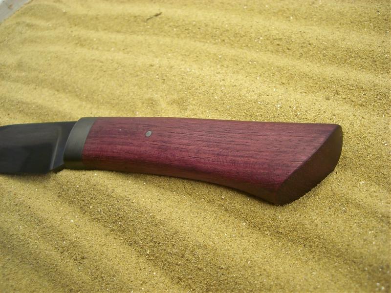

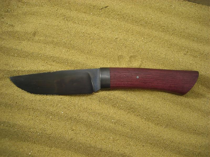

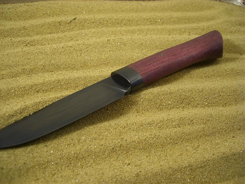

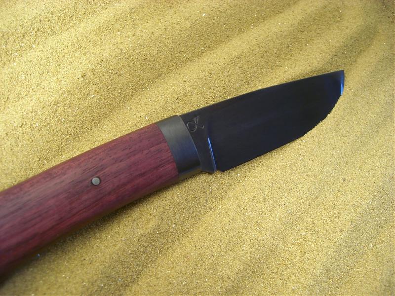

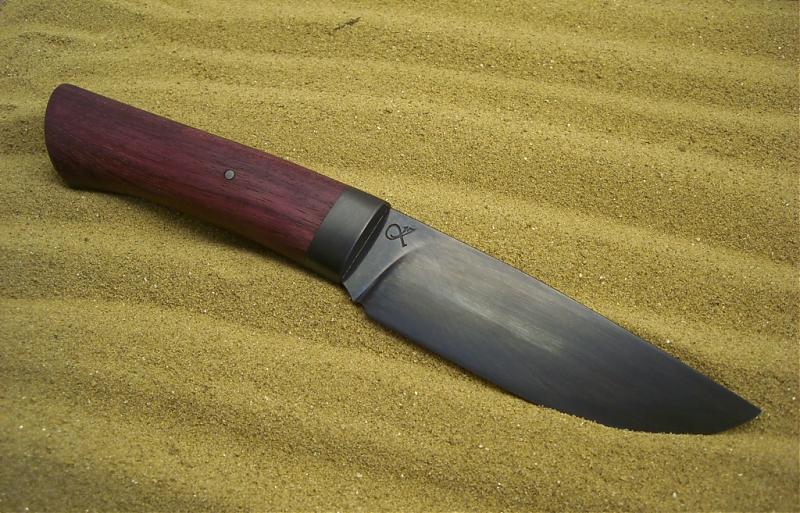

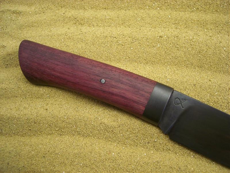

So, bin wieder, nach einigen veregneten und verschneiten Wandertouren, zuhause angelangt.
Somit gibt´s gleich wieder was neues ;-)
Ein schlichtes Arbeitsgerät, in zartem Lila:cool:
> GL: 247mm, KL: 120mm
> 1.2003, knappe 4mm, selektiv gehärtet
> balliger Schliff, brüniert (Fa. Lupus)
> Stahlzwinge, -pin
> Amaranth, tiefenimprägniert
schöne Zeit,
Markus

Hallo Markus!
Ein wirklich schönes Messer! Der Amaranth Griff und die brünierte Klinge passen wirklich gut zusammen:super:
Tolles Arbeitsmesser!

Traumhafte Linie! Herrlicher Schwung! Wieder mal köstlich!
Ist die Klinge geschmiedet?
Kleiner Kritikpunkt bzw. Frage am Rande: Sehe ich an der Zwinge den Übergang zum Erl?
Wunderbares Messer, Markus! :)
Schöne Linie, mit Sicherheit hoher Gebrauchswert ohne Schnörkel, nicht zu klein und nicht zu groß. :super:
Ok, die Grifffarbe ist nicht unbedingt meins. :glgl:
Vielleicht täuscht´s auf den Bildern: Ein etwas weiter runter gezogenes Griffende würde ein optisches Gegengewicht zur relativ breiten Klinge bilden. Passt aber auch so, mit dem schlanken Griff.
Danke auch für die beeindruckenden Bilder von der Gegend!
Danke euch.
@ Orestes:
Nein, die Klinge ist ausnahmsweise nicht geschmiedet. Werde ich aber (als Spitzerl) nicht mehr machen. Schmieden ist da doch besser...
Was meinst du mit Übergang zwischen Zwinge und Erl?
Falls du einen Absatz zwischen Zwinge und Griffholz meinst, muss ich dich enttäuschen- kein Absatz vorhanden.
Ich habe das Öl 1,5Wochen in der Wohnung aushärten lassen. Danach habe ich die Zwinge nochmal bündig mit dem Holz geschliffen. Sollte somit nicht mehr viel passieren, da das Holz nahezu stabilisiert ist.
@ lacis:
Danke- wir sehen uns ;-)
@Markus
vielleicht täuscht es, aber mir scheint es, als könnne man in Bild 2 am "Zwingenmund" den Absatz von Klingenrücken zum Erl erkennen, welcher an der Zwinge anliegt.
Du hast recht. Schaut tatsächlich so aus, als ob da eine Lücke wäre...
Hab´s aber gerade nochmal überprüft und konnte nicht´s sehen. -> Fazit: komisches Foto :irre:

Wieder einmal eine sehr schöne Arbeit, Messer sind schließlich zum arbeiten und nicht für die Vitrine:super:, das ist Dir super gelungen.
Kannst Du mir sagen, mit welchem Produkt Du brünierst und wie dabei vorgegangen wird, gerne auch per mail.
Hy Markus,
da hast du ja wieder ein Formschönes und sauber verarbeitetes Alltagsmesser gebaut. Das Griffholz passt sehr gut zur brünierten Klinge (scheint gerade deine "schwarze Phase" zu sein) ist mir aber einen Tick
zu Lila ;).
Martin
Habe das Messer letzten Samstag ausgiebig befummelt und muss sagen: tolles Teil! :super: Ohne die Fotos kritisieren zu wollen, aber sie werden dem Messer nicht ganz gerecht. Hätt ich genug Kohle gehabt, hätte ich es mitgenommen.
Die Verarbeitung ist tadellos. Das Messer ist leichter als erwartet, durch das leichte, recht offenporige Holz ist es etwas vorderlastig ausgelegt. Die Grifffarbe ist noch relativ dezent und auf jeden Fall mal nicht alltäglich. ;)
Großes Lob, auch deine anderen Messer haben mir sehr gefallen! Bin gespannt, was du noch so zeigen wirst.
Achso, hast du´s eigentlich verkauft?
