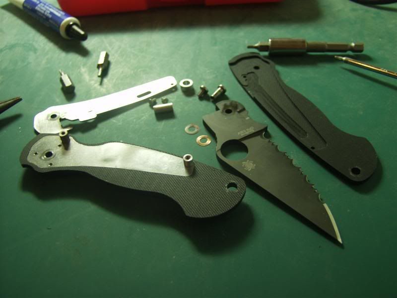

nach langer Suche frage ich nun doch mal: Sind die Griffschalen
des Spyderco Para-Military mit Linern unterlegt oder sind diese FRN-Schalen selbsttragend??

Ob Liner drin sind, kann ich dir nicht sagen, vermute aber mal nur auf der "Linerseite". Außerdem sind die Schalen aus G10 und nicht FRN;)
Es sind beide Seiten mit Linern unterlegt (zwar nicht auf ganzer Grifffläche, aber sie gehen über 3/4 der Grifflänge) und sind ca. 1mm dick.
Micha
Servus,
die G 10 Schalen beim Paramilitary sind beidseitig hinterlegt,allerdings nicht vollflächig sondern nur bis zur hinteren Verschraubung (Spacer).
Gruß steve

Aber ich würde mich riesig freuen wenn jemand mal ein paar fotos im zerlegten Zustand posten könnte...

Hier ein Bild aus dem Spyderco-Forum von einem zerlegten Para-Mili:
Quelle : http://spyderco.com/forums/showthread.php?t=31935 , Post 2
Micha
