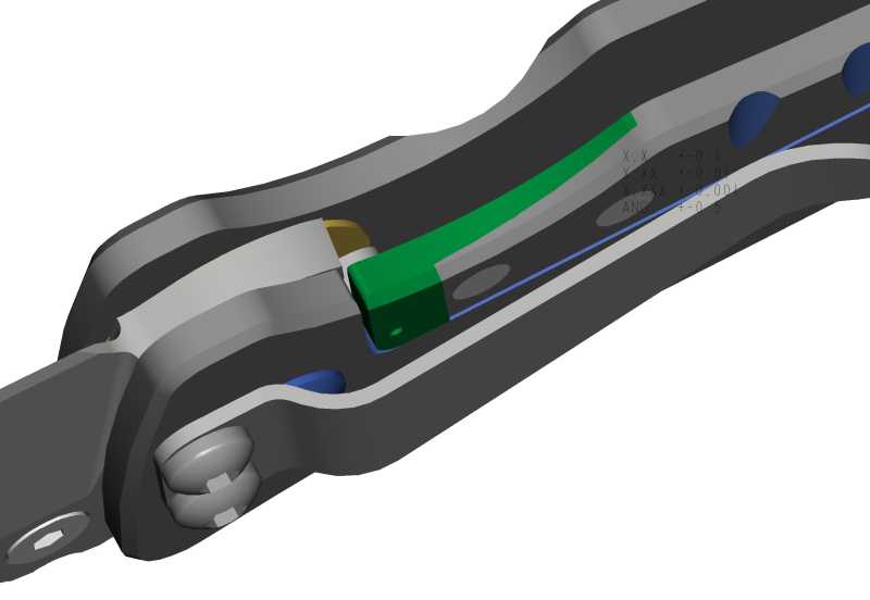

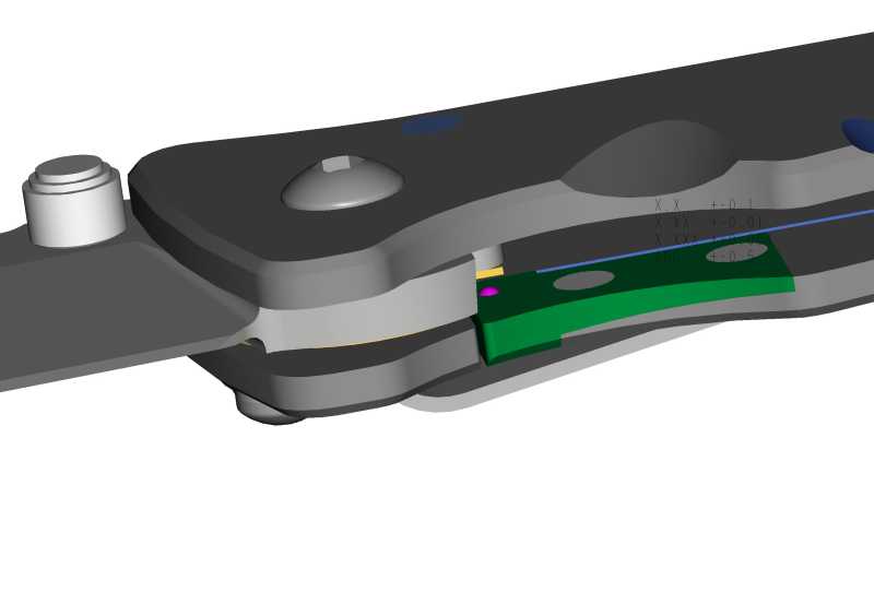

Hi,
wenn du einen neuen Stoppin machst oder machen läßt, nimm eine Edelstahlschraube (A2-70, oder A4-80) als Rohmaterial. Dann sparst du dir das Härten und Schleifen. Hält bei meinem Pinnacle und bei meinem Eigenbau ohne irgendwelche Anzeichen von Verschleiß.
Die Lösung mit dem Anstückeln des Liners geht ohne Drehmaschiene, da musst du aber gut im Feilen sein. Ich würd das Stück dann aber eher Annieten, da der Platz für Gewinde sehr begrenzt ist. so hab ichs jedenfalls bei meinem zweiten Eigenbau geplant (siehe Bilder)
