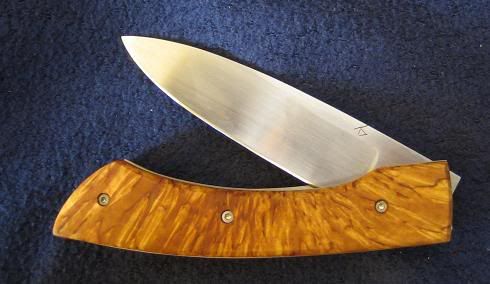

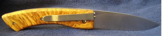

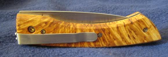

Hallo Gemeinde,
nachdem ich letztes Wochenende in der Werkstatt war, habe ich es wärend der Woche endlich geschafft das Messerchen fertig zu machen. Es ist ein Geschenk für eine Freundin.
Die Achsschraube ist extra zu sehen, damit man den Klingengang auch im zusammengebauten Zusatnd nachstellen kann.
Der Klip ist in einer Titanplatte die von unten in die Griffschalen eingesetzt wurde verschraubt. Leider habe ich keine m1,6 senkkopfschrauben und so mussten hier Zylinderkopfschrauben herhalten.
Nun die ein paar Eckdaten:
Gesamtlänge: 21,5 cm
Klingenlänge: 8,7 cm
Klingendicke: 2mm
Platinen und Klip: 1mm Titan Grade 5
Klingenstahl:1.2842 (durchgehärtet)
Flachschliff
Griffmaterial: Maserbirke
Ws meint Ihr dazu?
Gruß Tobi
servus Tobi,
für mich bis jetzt dein elegantester folder.
gefällt mir sehr gut. :super:
in unserem interesse hoffe ich, dass du noch mehr freundinnen hast. :cool:
grüsse ,..
Moin Tobi
Ich würde ja gerne mal so richtig Kritik üben.
Leider finde ich nichts zum kritisieren.
Toll gemacht. Ein sehr gelungendes Stück.
Ich hoffe Deine Freundin weiß es zu schätzen und es landet nicht in irgendeiner Schublade.
Grüße Andy
Bis auf die Befestigung des Clips gefällt mir das Messer super.
Aber das ist geschmacksache. Ich mag keine Clips.
Sonst wirklich eine Perle.
Gruess Feldmaus
Es ist echt klasse. Ich komme aus dem Staunen gar nicht mehr raus, was ihr alle so für Kunstwerke zaubert. Unglaublich. Ob ich da jemals auch hin komme? Zumindest kann ich mich hier immer an den Bildern erfreuen...
Ich kann mich nur anschließen, ein wirklich schönes Messer. :super:
Das Griffholz sieht toll aus und auch die Form ist sehr gelungen.
Danke für die postive Kritik!!!!
@Carnivor: Den Daumenpin habe ich weggelassen, da ich nur 2,5m Zapfenschrabuben gehabt hätte und die nicht zum Messer passen. Es ist trotzdem bequem mit einer Hand zu öffnen.
Mir selbst kam so vor, dass die Klinge im Verhältnis zum Griff etwas schmal ist.
Gruß Tobi
