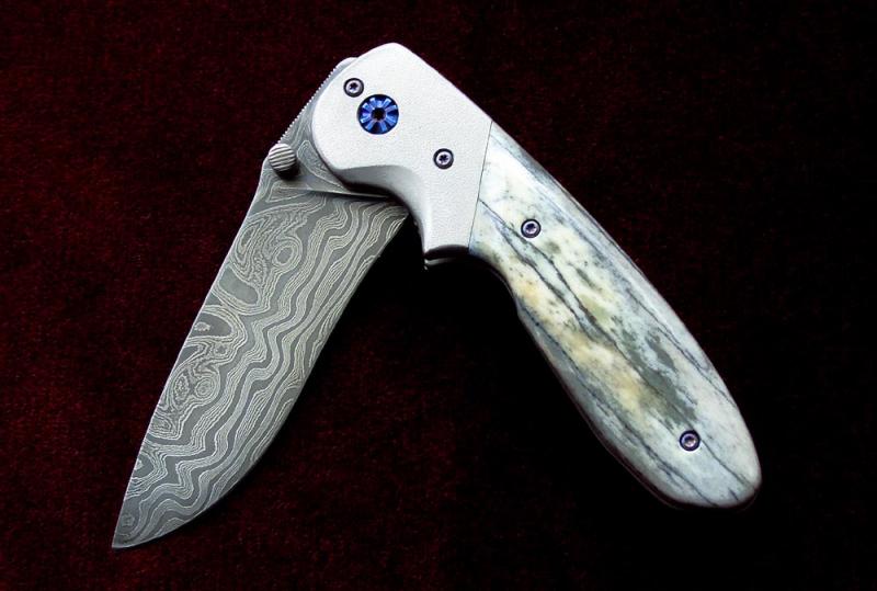

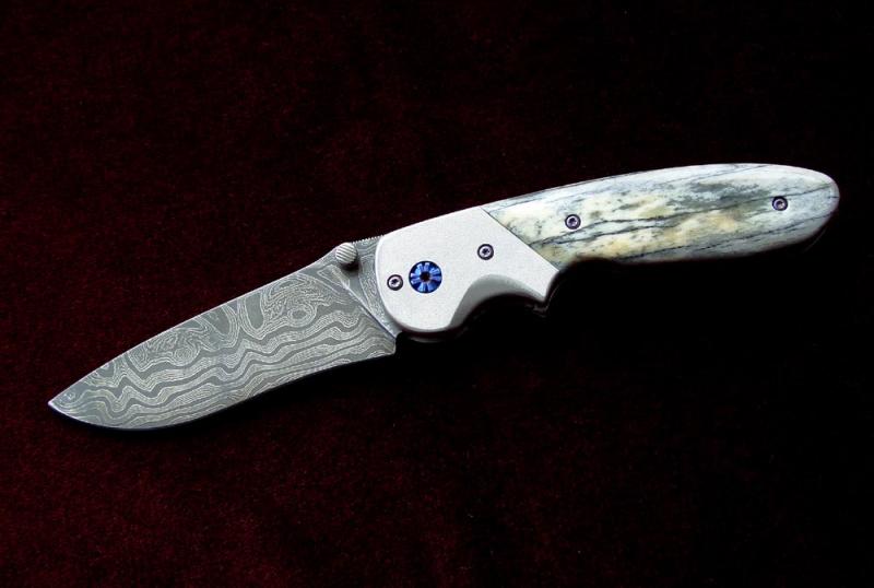

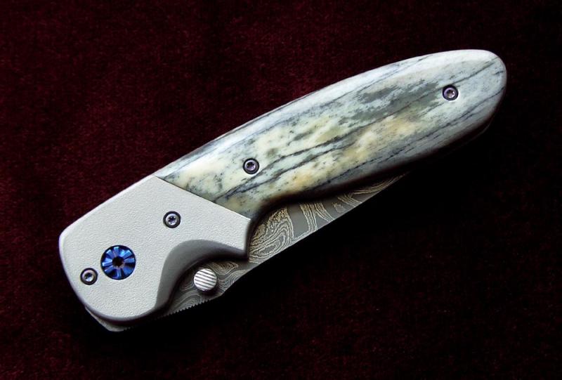

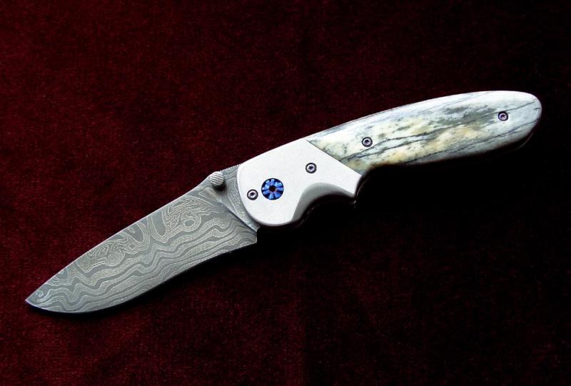

Hallo Leute
ich möcht euch mal wieder etwas neues zeigen, was ich im Kundenauftrag gefertigt habe.
Das ist ein Linerlock mit Damastklinge von Peter John Stienen. Die Backen sind aus gebürstetem Titan, die Griffschalen sind aus stabilisierten Giraffenknochen.
Kleinteile wie Schrauben und Spacer sind hitzegebläut.
Die Klinge läuft auf Bronzewashern, das Klingenspiel lässt sich fein justieren, die Achsschraube lässt sich ohne Kleber per Sicherungsschraube kontern.
Was meint ihr zu dem Stück?

Form und Griff sind wirklick nett.
Persönlich gefällt es mir nicht gut wenn damast so stark zeichnet. Sollte nur ganz dezent zu erkennen sein, daß es überhaupt Damast ist.
IMHO natürlich

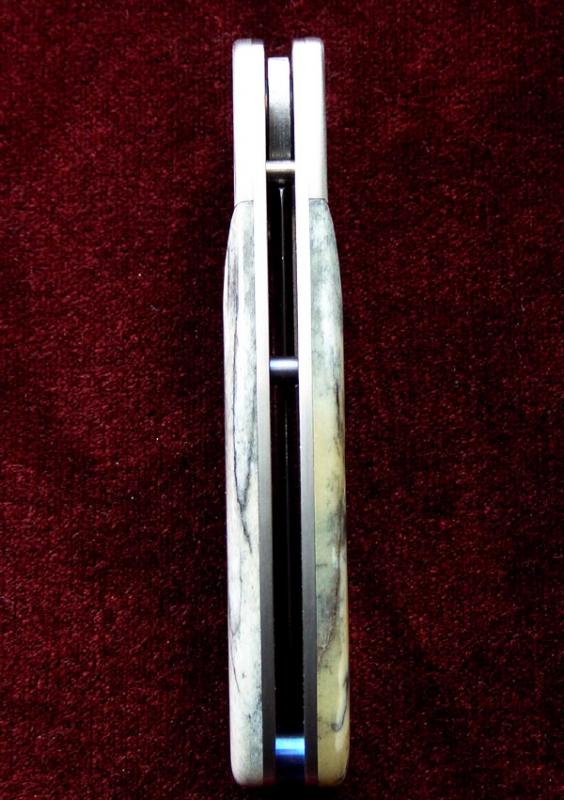

Wie funktioniert das mit der Konterschraube? Is ne klasse Idee. :super:

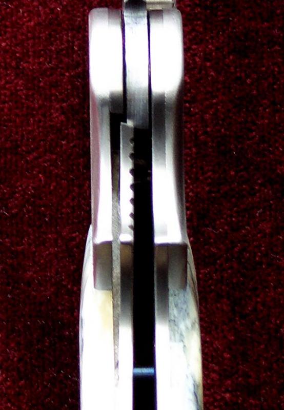

Ich sehe auf dem Detailbild das du den liner der Klingenrampe angepasst,also abgeschrägt hast. Funktioniert das gut ? Rutscht da nicht der Liner beim Spinhawk-Test zurück ?

Hallo Peter,
tolles Messer, sehr schöne Linienführung. Ohne Recurve in der Klinge würde es mir noch besser gefallen. Aber trotzdem sieht das Messer so absolut gut aus. Werde mich mal irgendwann mit Dir in Verbindung setzen müssen ... Vielleicht am 30. April in KA? :)
Lars
Hallo Peter,
Klasse Messer gefällt mir wieder einmal sehr sehr gut, vorallem das Griffmaterial, der Damast zeichnet auch sehr schön, kommt auf der Klinge aber irgendwie nicht so ganz rüber das das Große Rosen sein sollen, liegt wohl an der Prägetiefe und am feinen ausschliff ?
Aber alles in allem eine sehr gelungene Kombination. :super:
Schöne Grüße, David

Nachdem man das Klingenspiel normal über die Achsschraube justiert hat, dreht man auf der Rückseite der Achse die Madenschraube fest. Diese drückt dann auf die Achsschraube und kontert diese.
Die schräge Optik am Liner kommt warsch. durch den Aufnahmewinkel zustande, in Wirklichkeit hat der annähernd 90 Grad.
