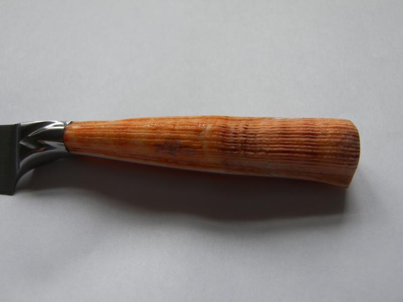

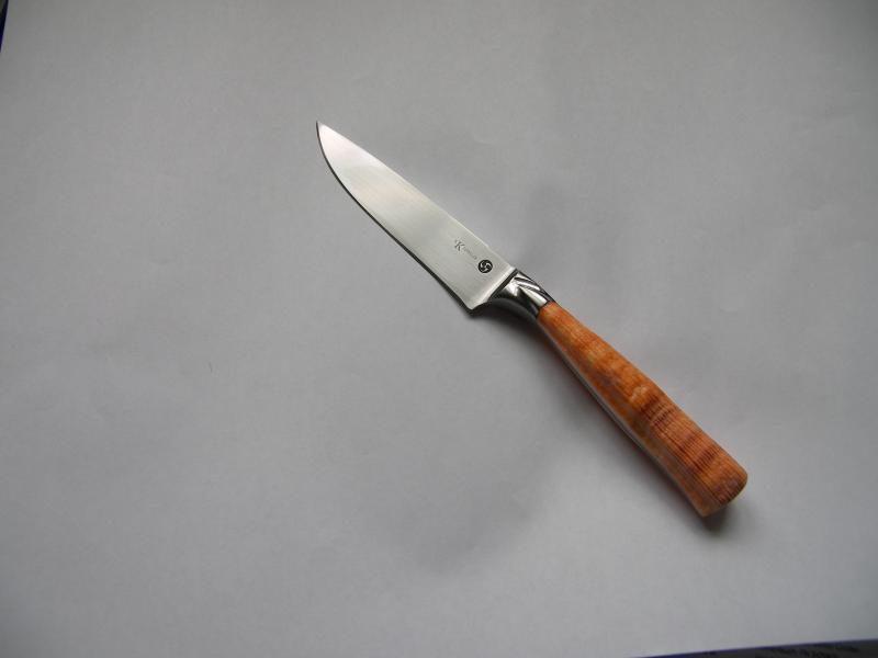

hier ein Messer namens "Lion Paw"

hallo,
sehr schönes Messer ... :super:
kannst Du etwas zu den verwendeten Materialien schreiben ...
technische Details finde ich auch immer ganz gut ...
:steirer:
Griff besteht aus einer Kammmuschel (Lion Paw) die recht dick und groß ist.
eine Rille habe ich von der dicksten Stelle genommen und für den Griff verarbeitet.
Um den Übergang zum Handschutzteil nicht anschleifen zu müssen habe ich den Stahl nach der Muschel gefeilt und poliert.
Poliert wurden alle Stellen mit immer feiner werdenden Diamantpasten, damit auch in den Vertiefungen einen richtig schönen Hochglanz entsteht. So finde ich bekommt man ein schöner Kontrast zu der Satinierten Klinge
Das Integralmesser selber besteht aus RWL 34.
