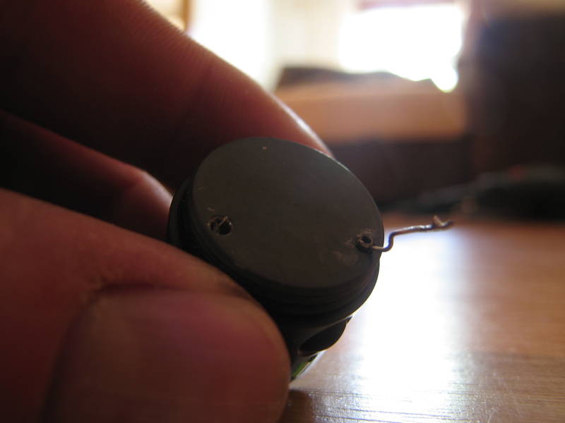

AW: Lioncub-Mod auf SSC P4 ~ brauche dringend Hilfe :-((
Hi Toby,
das Board ist nicht geschraubt sondern nur eingelegt.
Was es bei Dir im Moment noch festhält ist das negative Kabel oder besser Draht, der mit einer kleinen Spannhülse in der Bohrung fixiert ist.
Diese Spannhülse musst Du mit einer Zange ziehen, dann fällt Dir das Board praktisch hinten entgegen.
Naja, fast zumindest, der Schalter verhakelt sich leicht, aber mit etwas Geduld und einer Pinzette bekommst Du es dann heraus.
Grüsse Jochen
So jetzt habe ich es wohl entgültig kaputt bekommen.:(
Ich habe das Board herausgenommen und zwei neue Kabel eingelötet.
Beide Kabel sind komplette isoliert, aber ich bekomme ein Licht mehr.:mad:
Kann es sein, dass das negative Kabel nicht isoliert sein darf und mit dem
Heatsink Kontakt haben muss?
Das Minuskabel darf nicht isoliert sein, es muss Kontakt zum Gehäuse haben :)
Grüsse Jochen

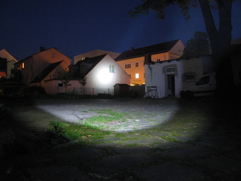

Hallo Heinz!
Einen Donut habe ich leider. :mad:
Hier mal ein paar Beamshots
Entfernung etwa 25m, Standardeinstellungen ansonsten
Novatac 120P on high
und die Lioncub on high
Bei der Lioncub kann man im unteren Bild die Saturnringe erkennen. :(
Ich wollte erstmal warten bis ich den McR19 Reflektor habe und dann schauen,
wie ich den Star unterfüttern muss, weil jetzt sitzt alles perfekt und wenn
ich den jetzigen Reflektor kürzen würde hätte ich ja Spiel....:confused:

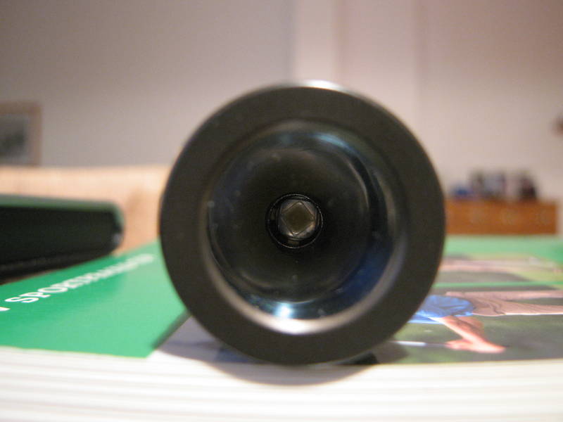

So den Reflektor habe ich jetzt einwenig gekürzt und der Beam ist schon
wesebtlich besser. Vielen Dank für den Tipp Heinz :super:
Man erkennt, dass die LED nicht genau zentriert ist,was sich aber noch leicht
ändern läßt.
Trozdem habe ich den Eindruck, dass sie nicht wesentlich heller ist als vorher bzw.
die seller mit einer SSC P4 heller sein müsste.

Nachdem ich einen besseren Kontakt des Minuskabels zum Gehäuse hergestellt
habe, ist die LionCub deutlich heller. Ich werde später mal noch
Vergleichsbeamshots einstellen. Dort wird dann hoffentlich zu sehen sein,
was ich hier so gerade zum Ausdruck bringe...:staun: :hmpf:

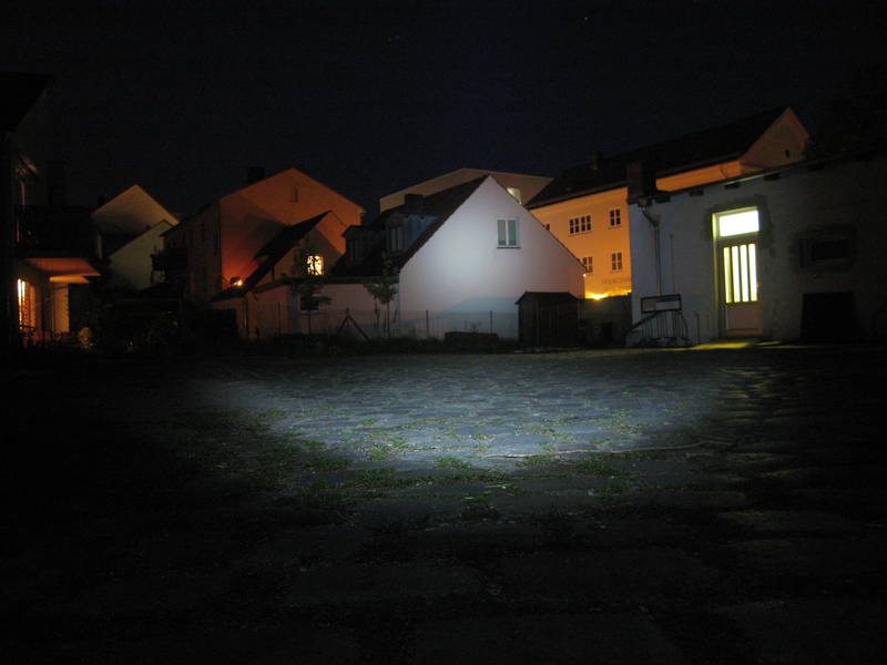

So jetzt habe ich nochmal zwei Beamshots gemacht.
Auf dem ersten Foto kann man die LionCub mit SSC P4 sehen (siehe auch
Post #7) bei dem ich das Minuskabel nicht ordentlich mit dem Gehäuse
verbunden habe. Auf dem zweiten Foto sieht man das Ergebnis, nachdem
ich das Minuskabel durch ein Kupferkabel ersetzt habe und fest mit dem
Gehäuse verlötet habe...:hmpf:
Ich finde den Unterschied bei gleicher LED schon interessant.;)
Lioncub mit SSC P4 (Post #7)
Lioncub mit SSC P4 nach Überarbeitung

Hallo Heinz!
Vielen Dank. :lechz:
Ja ich bin auch jeden Fall zufrieden. Ich habe anstatt der Spannhülse, die mir
leider abhanden gekommen ist, einen dickere Kupferbüroklammer verwendet,:D
sodass das Minuskabel und das kurze Stück büroklammer fest in dem
Bohrloch sitzen. Das sitzt bombenfest und ich hoffe, dass ich lange
daran freude habe. Also auch ohne das Verlöten, sollte es halten.:)
Hoffe ich...:eek: :lach:
