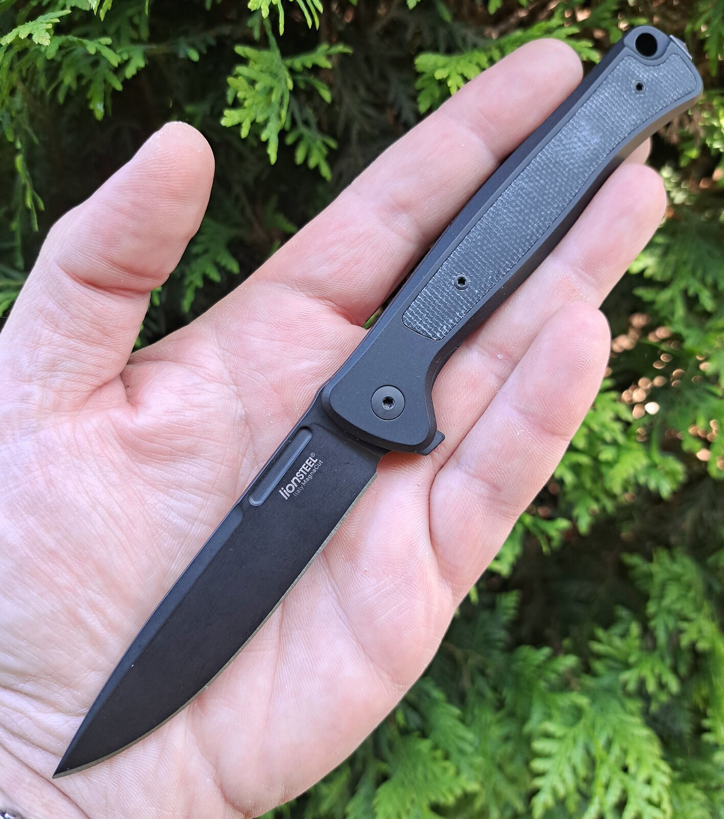

Aus aktuellem Anlass: eine Kurzvorstellung des Lionsteel Skinny, Einheimser des "Manufacturing Quality Award" und des "Imported Folding Knife of the Year Award" auf der Blade Show 2024 in Atlanta.
Ich kann das gut nachvollziehen - cooles Teil, tolle Qualität!
Das Skinny ist seit kurzem auf dem Markt in zwei Grundmodellen - Titan- oder Aluminum-Griff als Monoblock ausgeführt, also aus einem Stück hergestellt (was bei mir schon mal grundsätzlich einen Haben-Will-Reflex auslöst). Beide Modelle gibt es in verschiedenen Ausführungen (Farben der Griffe sowie unterschiedlich Inlays), hier die Übersicht bei Lionsteel, klick
Ich hab mich für die rote Alu-Version mit Steinwasch-Klinge entschieden: schöne Farbe (die Homepage ist da nicht ganz repräsentativ), 19 g leichter als die Titan-Variante und günstiger ;)
Das Design, wie bei einigen Lionsteel-Messern, ist von Michele Pensato - aka "molletta" (die Wäscheklammer !?)

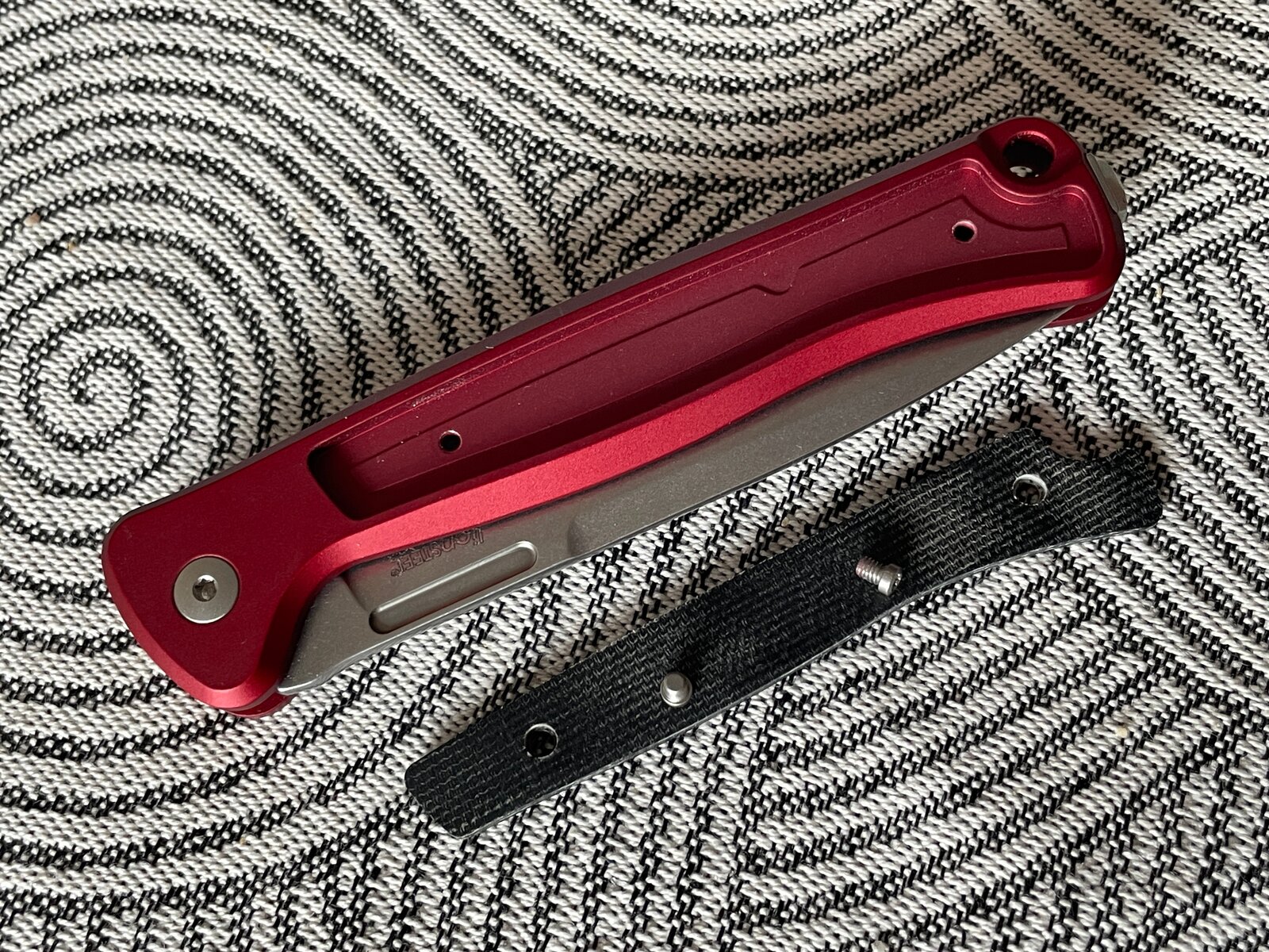

Sehr schön gemacht, designish wie manufaktorisch mit netten Details

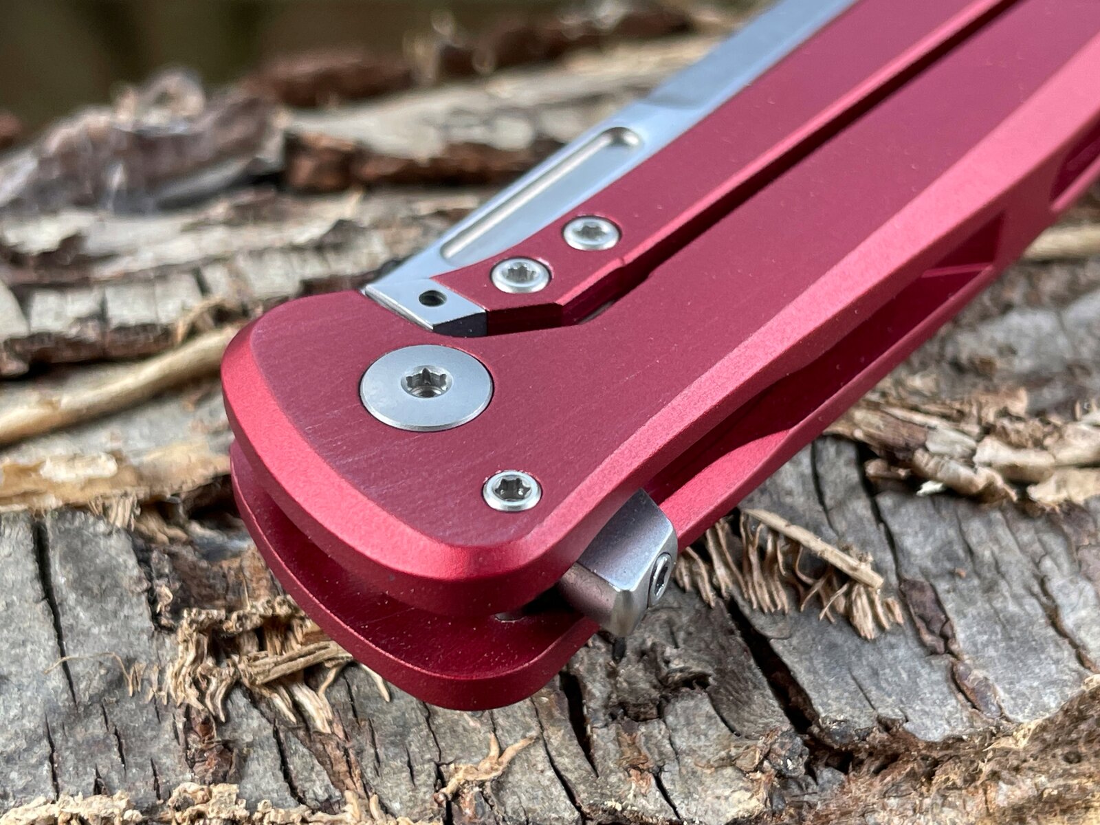

  • Daumenauflage am Rücken durch zwei Radien l/r
  • Stoppin nur auf einer Site sichtbar
  • handschleicherische Anfasungen am Griff
  • schöne Farbe der Anodisierung

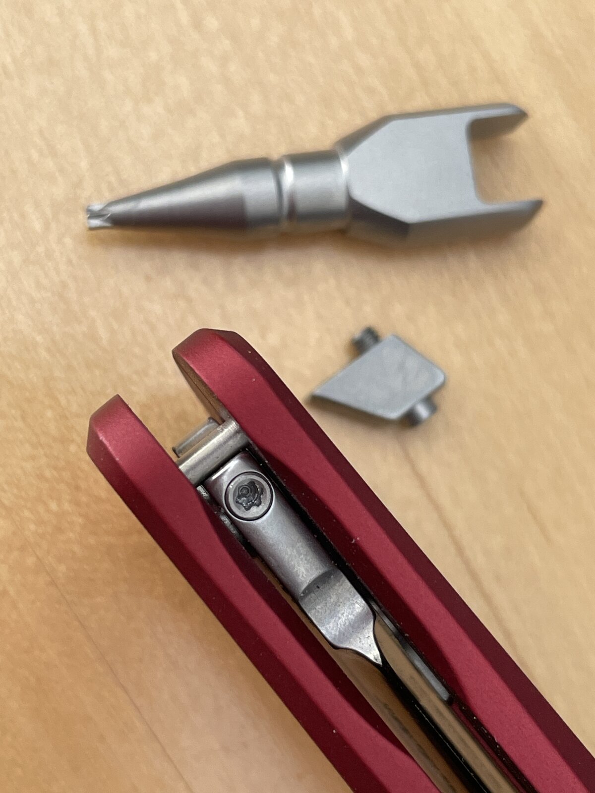

Den REF (removable Flipper), wie Lionsteel ihn nennt, hab ich gleich mal entfernt und das Loch in der Klingen mit dem mitgelieferten Schräubchen ersetzt. Das beiliegende Tool sollte dies zwar mit seinem Torx 6 Ende können, aber irgendwie wollte es nicht. Das andere Ende des Tools passt auf die Clipschraube (SW 6,4 mm).

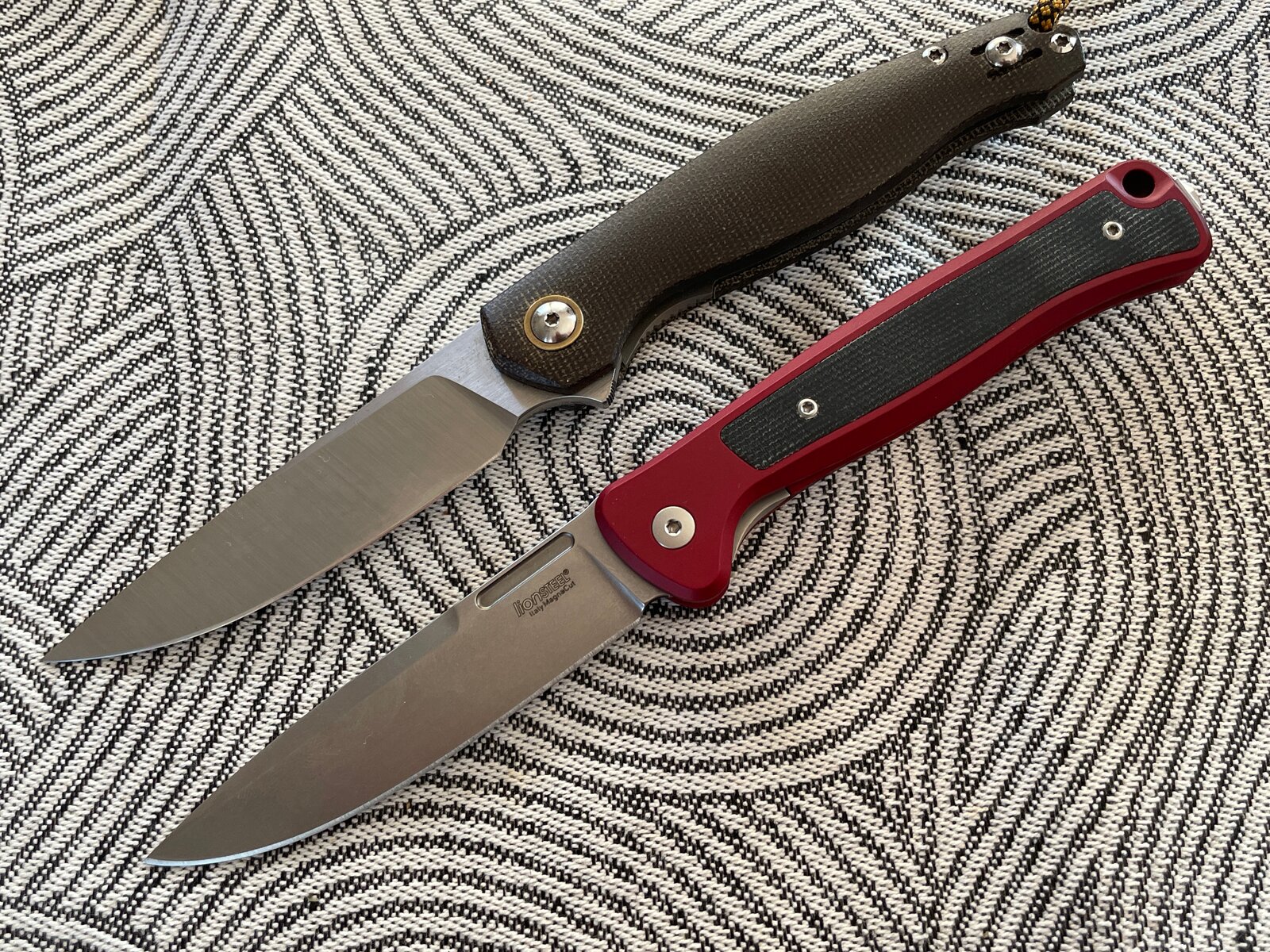

Wie immer bei Lionsteel, geht man leider beim Anschliff auf Nummer sicher, d. h. ordentlich Fett auf den Rippen bzw. Magnacut hinter der Wate (< 0,65 mm).

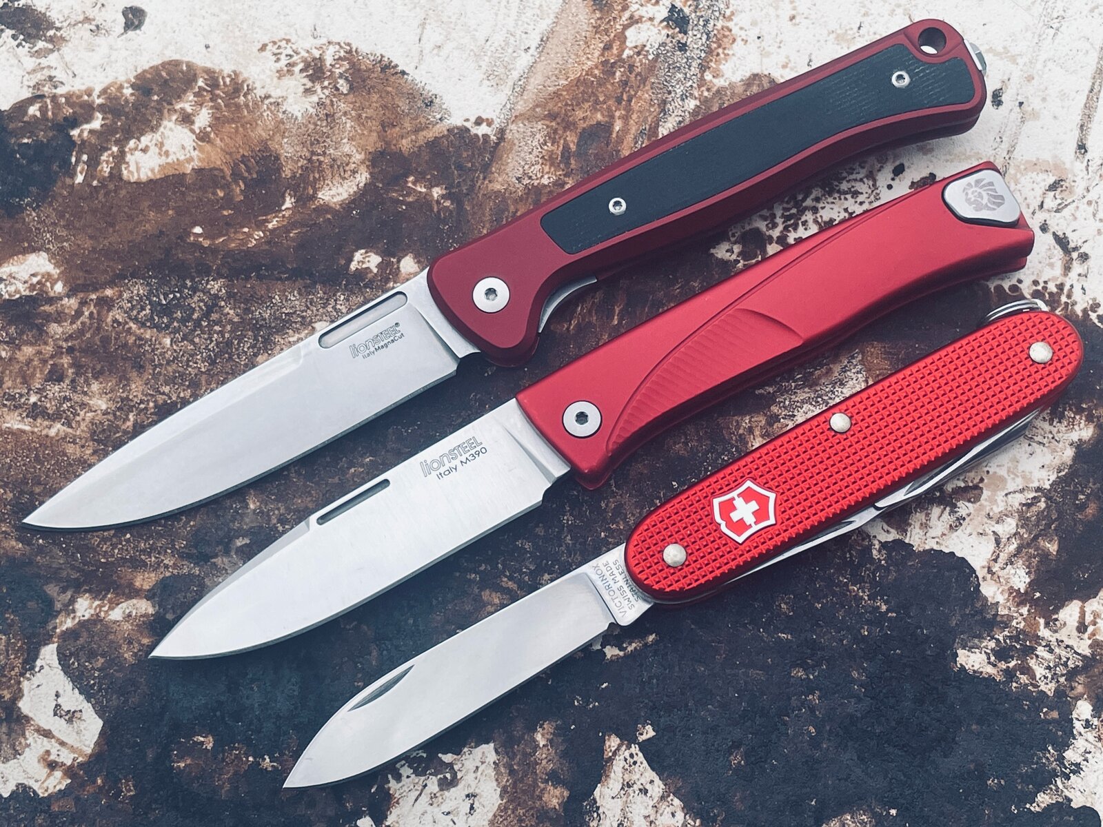

Hier im Vergleich mit dem Giantmouse Sonoma 2

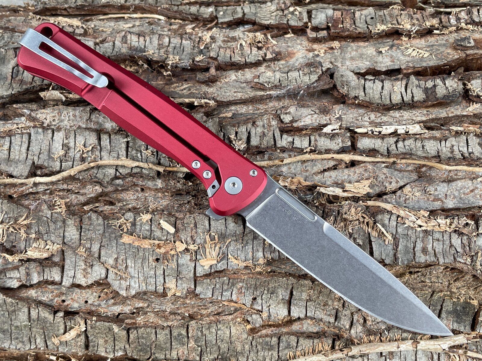

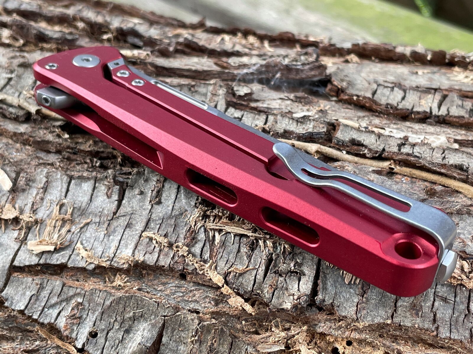

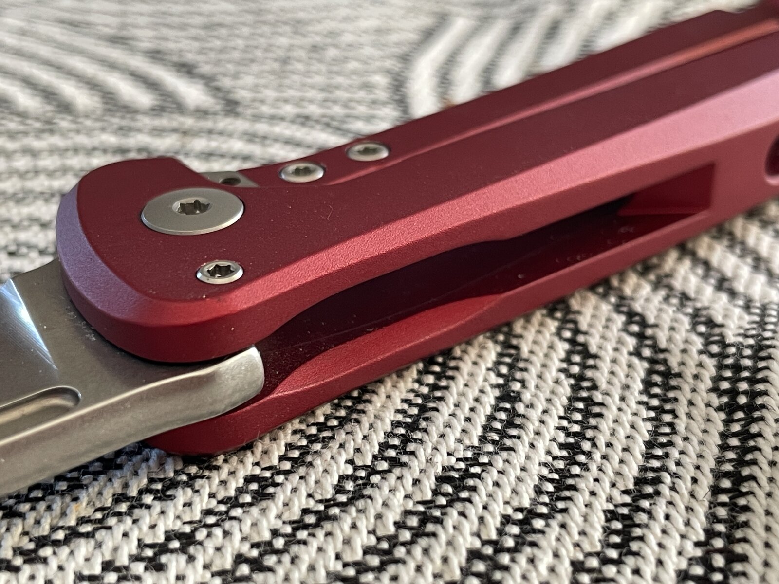

Blick unda da hood - mehr ist da nicht wegen Monoblockbauweise :hehe:

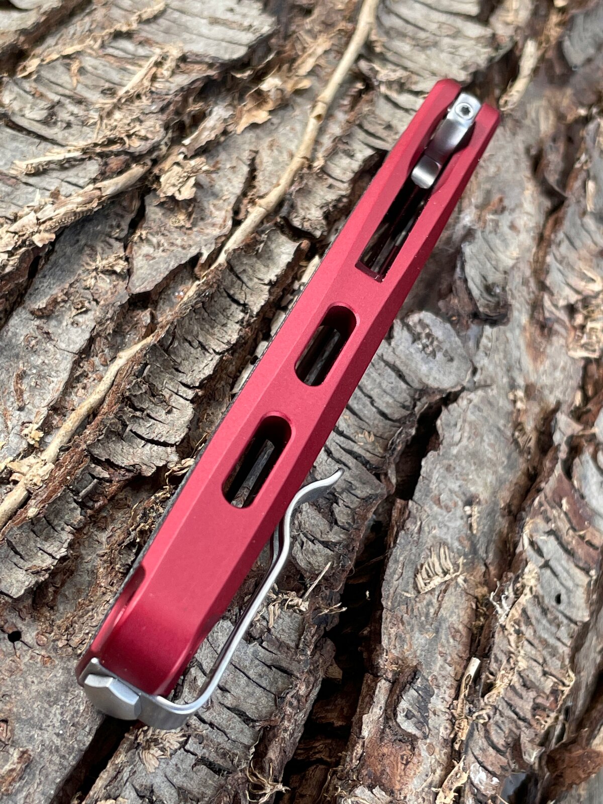

  • Statt Jimpings auf dem Klingenrücken: Aussparungen als Daumenauflagezone
  • Gewicht: 73 g
  • Lanyardhole 4,9 mm
  • Stahlclip, umsetzbar, Tip-up

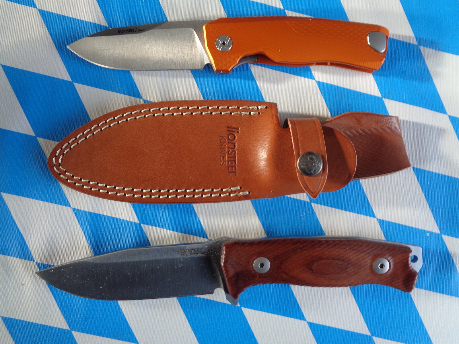

Ich habe an meinem orangenen ROK den Flipper abgeschraubt,
EDC ohne schlechtes Gewissen.😊
Irgendwie haben Michele 'Mollettas' Klingen einen hohen
Wiedererkennungswert. Das ROK und sein Outdoor-Kollege M5:
Beim ROK verschwindet der Clip nahtlos im Heft, und kommt erst durch Druck auf den Knopf wieder zum Vorschein.

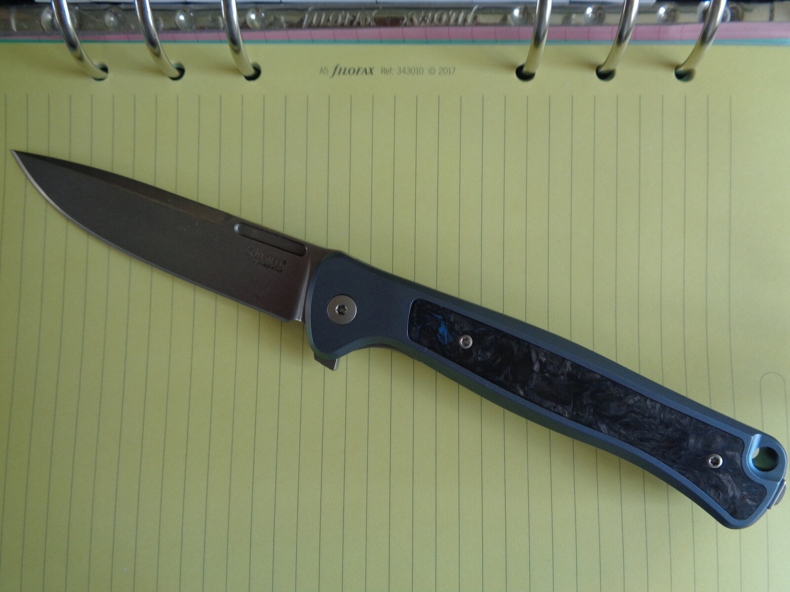

Gerade war die Post bei mir im Büro, es macht auch in 'Light Blue & Carbon'
eine tolle Figur. Auf den ersten Blick komplett makellos, super seidenweicher Gang.
