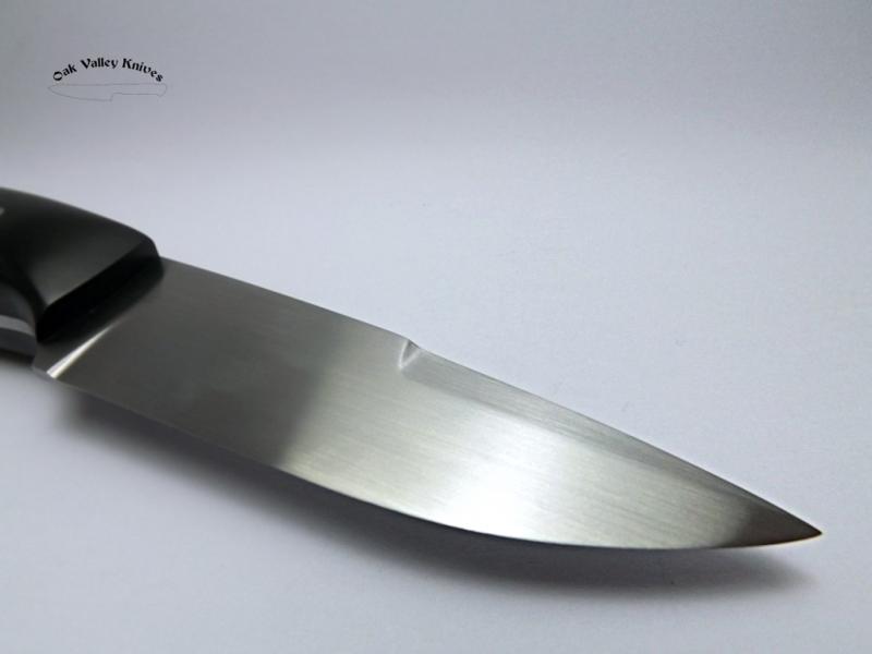

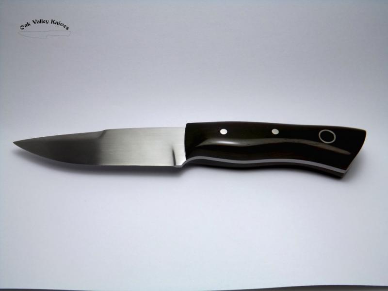

Servus,
heute möchte ich Euch meinen "Little Warrior" vorstellen. Der dunkle Griff und die false edge haben mich zu diesem Namen inspiriert.
Gesamtlänge: 212mm
Grifflänge: 107mm (Grenadil)
Klingenlänge: 105mm (1.2067, 100Cr6)
Länge false edge: 55mm
Klingenstärke: 3mm
Pins: 4mm (Edelstahl)
Fangriemenöse: 10x1mm (Edelstahl)
Gesamtgewicht: 143g
Die Klinge habe ich längs satiniert. Der Griff wurde fein geschliffen und geölt.
Mehr Bilder folgen, wenn ich eine größere Lightbox gebastelt habe.

Hallo Christian,
klasse Messer - bis auf die false edge. Würd mich persönlich bei so einem klassisch-einfachen Messer stören. Aber - du hast es ja auch nicht für mich gemacht.:lach:

Servus Manni,
Geschmäcker sind ja, Gott sei Dank, verschieden. Danke für dein Lob, aber auch für deine Kritik.
Auch wenn der Stil vielleicht nicht jedermanns Geschmack trifft, so hoffe ich, kann das Messer durch seine saubere Verarbeitung und seine guten Schneideigenschaften (kann man einem Messer leider nur schwierig ansehen) punkten.
