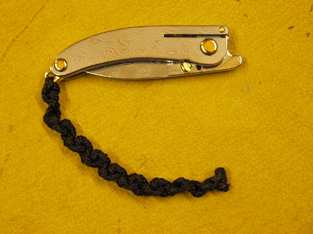

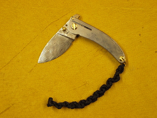

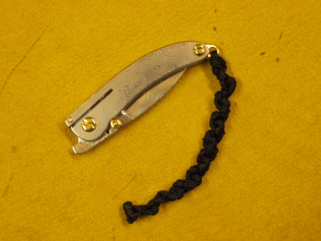

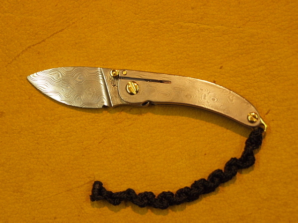

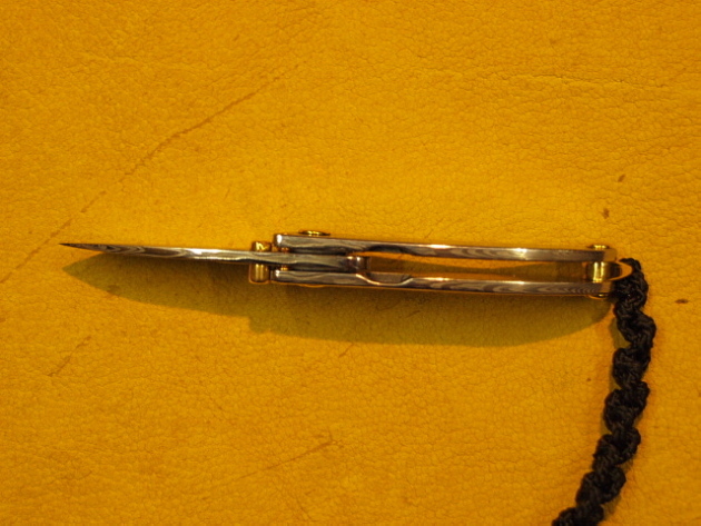

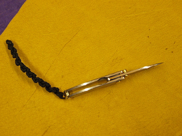

hi liebe forumiten, heute möchte ich euch mein neuestes messerle zeigen. es ist ganz aus dama-steel gemacht, und ist so klein und lieb, das ich es überall mit hinnehmen kann. nachstehend einige daten zum messer.
klinge dama-steel länge 42mm davon 37mm scharf.
erle " " vergütet.
achse, schrauben und so weiter aus messing.
druckstücke am verschluß bronze.
länge gesamt 105mm eingeklappt 68mm
viel spass bei den bildern uwe:)

Süß die Kleine, gefällt mir.
Wenn ich das richtig sehe, schnappen die Druckstücke in die Klingenbohrung und halten diese geöffnet ?
hi leute, danke für eure anerkennenden worte. @ eckhard, die sache mit den druckstücken hast du richtig erkannt. die klinge hat noch eine zweite bohrung zur fixierung im eigeklappten zustand.
uwe:)
