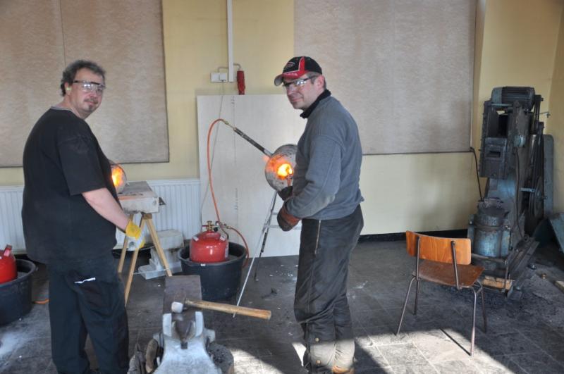

Soooo... ich melde mich wieder vom Tag 2 der Schwert-Front.
Bis auf dass wir dem Zeitplan etwas hinterherhinken ist alles soweit gut gelaufen :D Anders als in meinen Schwert-Kursen schmieden wir ja keinen Wilden Damast, sondern die Jungs haben sich mehrbahnigen Damast in den Kopf gesetzt mit dem Spruch "Wenn wir nicht fertig werden kommen wir einfach nochmal wieder. Wir wohnen ja hier um die Ecke" :rolleyes:.
Naja... lange Rede Kurzer Sinn: Hier sind weitere Fotos vom heutigen Tag. Leider in umgedrehter Reihenfolge... also fangen wir hinten an:
Bild 7: Die 3 Bahnen zusammengepunktet unter der Flex
Bild 6: Der Schmiedebereich meiner Werkstatt. Die Platten vor Fenster, Heizung und Kabeln sind gegen die Borax-spritzer.
Bild 5: Die 3-Bahnen beim Hochkant-Feuerschweissen in einer selbstgebauten Haltevorrichtung

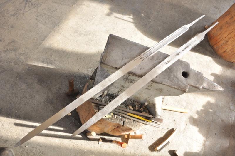

Bild 4: Die erste Klinge als fertiger Rohling

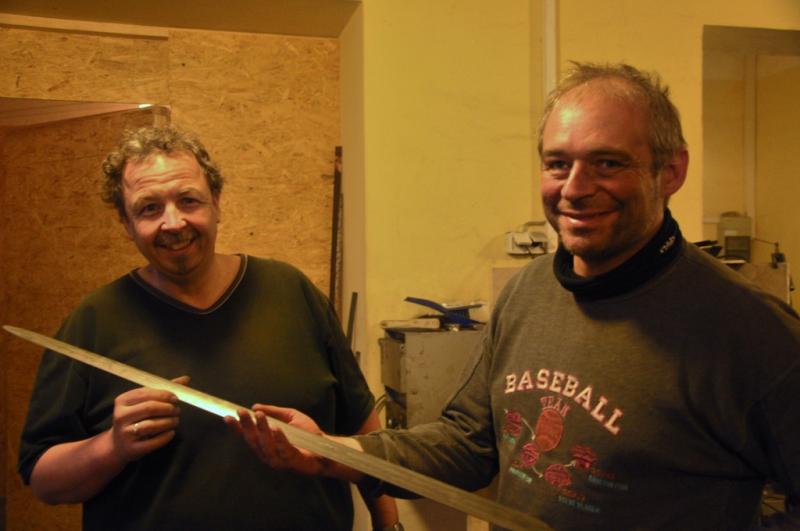

Bild 2: Wolfgang stolz wie Oskar mit seiner Klinge :hehe:

Sieht ja schon richtig klasse aus!:steirer:
Hast du die Haltevorrichtung dafür, dass der Stahl beim Feuerschweißen also beim Draufschlagen sich zur Seite wegkippt?
Die Werkstatt ist ja schon richtig geräumig:hehe:
...Zum Foto:Ich glaub das ist eine rot glühende Schwertklinge oder es hat was mit Borax zu tun.;)
MFG

Soooo... hier sind die Bilder von heute.
Ich muss sagen... ich würde die Klingen am liebsten selbst behalten :D
3 Tage harte Arbeit... und die noch nicht "gefinishedten" Klingen sind probeweise angeätzt. Das hebt die Stimmung ungemeint :super:
Ich glaube ich spar mir alle weiteren Worte und lasse Bilder sprechen. Morgen gehts weiter!
Bild 1: Die blankgeschliffenen Rohlinge
Bild 2: Darth Vader gegen Boxenluder :lach:
Bild 3: Hohlkehle (vorgeschmiedet und dann mit Flex und Fächerscheibe geschiliffen)
Bild 4: er wurde schon beim Bund immer "fieser Schleifer" genannt ;)
Bild 5: Christoph beim finishen mit K150 "Die ist deutlich länger als mein Dolch..."
6. Dreckig aber begeistert nach dem ersten Blick auf die angeätzten Klingen
Bild 7: Klinge Christoph
Bild 8: Beide Klingen zusammen
Bild 9: Wolfgang ohne Worte
Bild 10: Klinge Wolfgang

Hey Nandger,
schicker Bericht, schicke Klingen.
Den Halter, der die Stäbe beim verschweißen am "Ausbrechen" hindert, finde ich klasse... macht es besonders für den Anfänger einfacher.
Wobei, wenn ich mir das so anschauen, sieht das nicht wie das Werk von Anfängern aus... ;)
