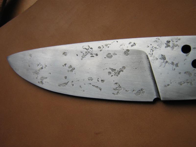

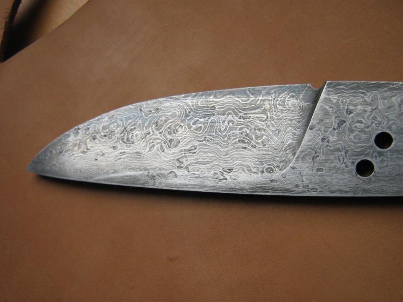

Hilfe, was ist hier passiert?
Die Klinge hat mir ein Bekannter geschmiedet. Ich habe sie geschliffen und im Fachbetrieb härten lassen. Nach dem Schleifen sah sie so aus wie auf den Bildern. Die eine Seite ist geätzt, die andere nur geschliffen. Die Löcher gehen richtig tief rein, an Rausschleifen ist nicht zu denken:confused:
Da drinn ist Ck75+2842+2067 in etwa zu gleichen Anteilen.
Nachdem sich der erste Schreck gelegt hat ,sieht es eigentlich ganz cool aus und ich mach das Messer auf jeden Fall fertig. Meine Frau hat es Holographiedamast getauft...
Aber was zum Geier ist hier geschehen?

sieht aus, wie wenn Zunder in die Oberfläche reingeschlagen wurde, was dann solche Löcher produziert.
Da hilft nur die Klinge vor dem letzten Feinschmieden mit Borax zu umhüllen und dann heiß mit der Stahlbürste säubern.

Die Oberfläche ist denen verzundert. Kein Schutz der Klinge durch Härtefolie oder -Lack und dann vermutlich eine völlig überzogene Haltezeit.

Ähnliches hab ich bei meinen Härtungen vor kurzem auch gesehen !
der grund war das die Härtepasteblasen geworfen hat und aufgegangen sind. Dann war an diesen Stellen gleich Zunder. Und Zunder ist nun mal Material vom Messer welches mit Sauerstoff sich verbunden hat .
Dadurch auch vertiefungen.
Ich denke das lag daran weil ich mir ewentuell zu wenig Zeit genommen habe um die Paste abtrocknen zu lassen.

Und das so gut wie kein Zunder, reicht aus um an Stellen wo keine Härteschutzpaste mehr ist einen kleinen Fras zu verursachen der diese kleinen Löcher reinbrennt. Ist keine Härteschutzpaste oder Folie dran dann brennt es sich gleichmäsig ein und man muß gut nacharbeiten .
ist die Härteschutzpaste aber dicht dann braucht man gar nix nacharbeiten , weil die klinge blank rauskommt aus dem Öl.!
