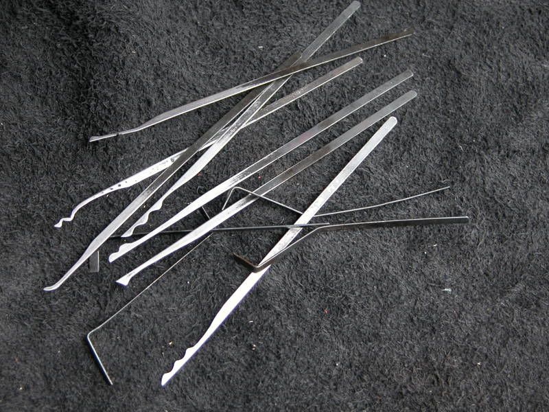

Ich hoffe, das wird hier nicht zu sehr OT, aber da ja in diversen EDC-Threads auch schon häufiger Picks aufgetaucht sind, stell' ich's hier mal rein.
Hier ein paar Lockpicks, die ich gestern zusammen mit Hayo für eine Freundin gebastelt habe.
Federstahl aus Strassenkehrmaschinen, weichgeglüht, gefeilt, Pi x Daumen auf den Curie-Punkt erhitzt und in ca. 60° warmen Öl abgeschreckt, anlassen bis gelb/blau mit einem Bunsenbrenner.
Ich bin mit der Härte und dem Ergebniss zufrieden. :)
Gruss, Keno

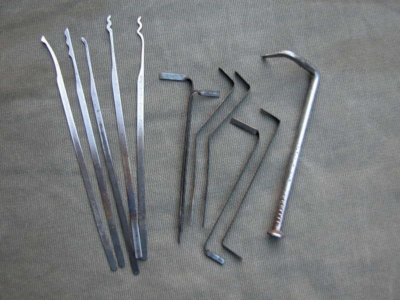

Ich habe bisher alle meine Picks selber gebaut. Am Anfang fehlte mir das Geld für ein gutes Pickset, mittlerweile macht es mir richtig Spass, sie selber zu basteln. Für mich sind sie wesentlich mehr wert; solche Picks kann man nicht irgendwo kaufen. :)

Ich halte die Borsten für ideal, ich habe noch kein besseres Rohmaterial gefunden. Wichtig ist es, dass die Borsten von den großen Kehrfahrzeugen sind, die City-Internen Maschinen haben dünnere, weniger geeignete Borsten.
Woher bekommen? Wenn dir auffällt, dass der Strassenrand auffallend sauber ist, einfach mal am Bordstein langlaufen. So alle 50m findet man meist einen. :)

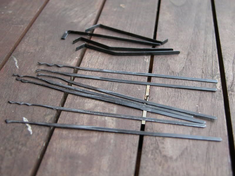

Und die letzte Bastelarbeit für dieses Jahr - wieder ein Gemeinschaftsprojekt von Hayo & mir.
Nach dem Härten und vor dem Anlassen konnte man Bierflaschen :)D ;) ) ankratzen. Scheint, wir machen irgendwas richtig. Nach dem Anlassen halt nicht mehr, dafür federt's ganz gut.
Jetzt muss nur noch der Bandschleifer ins Haus, dann gibts auch mal schneidende Projekte...
