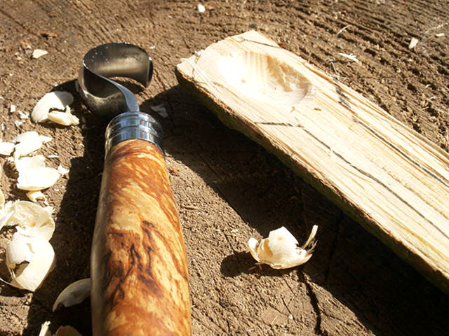

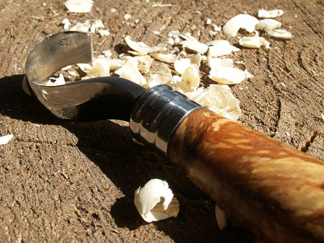

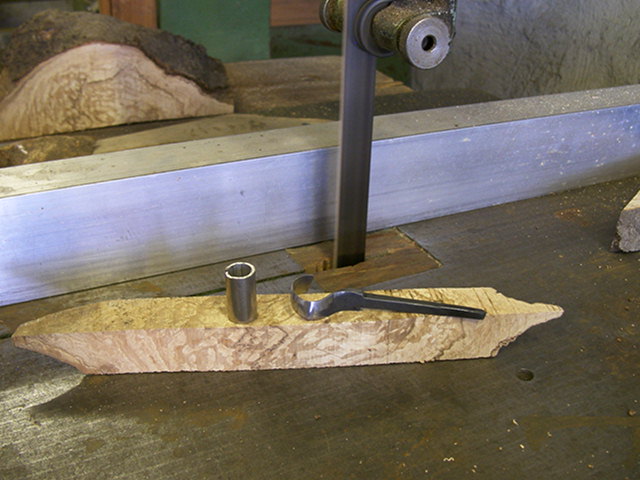

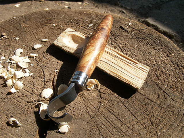

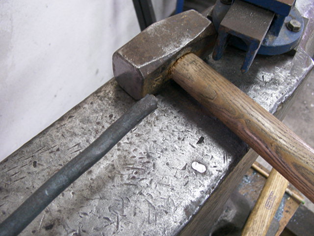

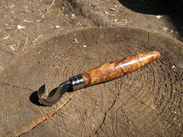

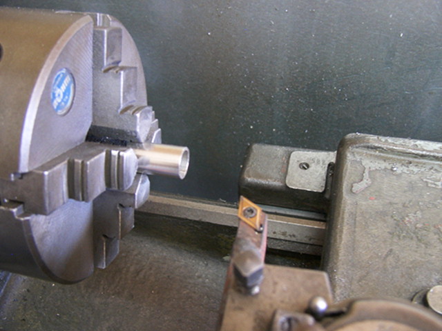

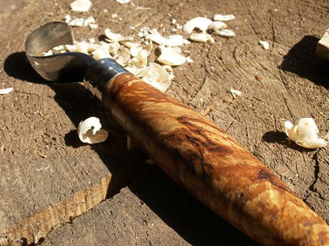

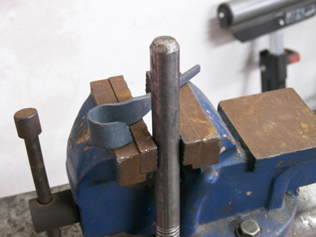

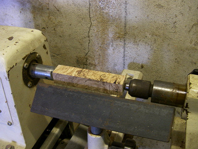

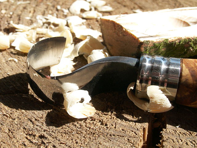

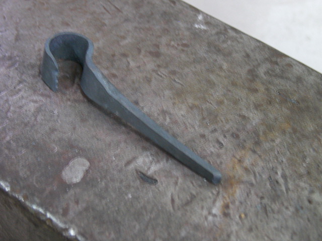

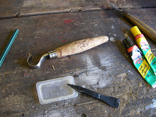

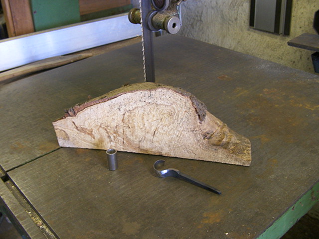

Die Daten:
Stahl: PKW Federstahl.
Zwinge: Edelstahl
Holz: Buchenkrebsknolle
Gesamtlänge: 150mm
Klingendurchmesser: 17mm
Griffdurchmesser: 21mm
Gesamtgewicht: 41g
Zum Arbeitshergang sagen die Bilder mehr als Worte.
Der Griff wurde geölt mit Bienenwachs eingewachst und etwas poliert.

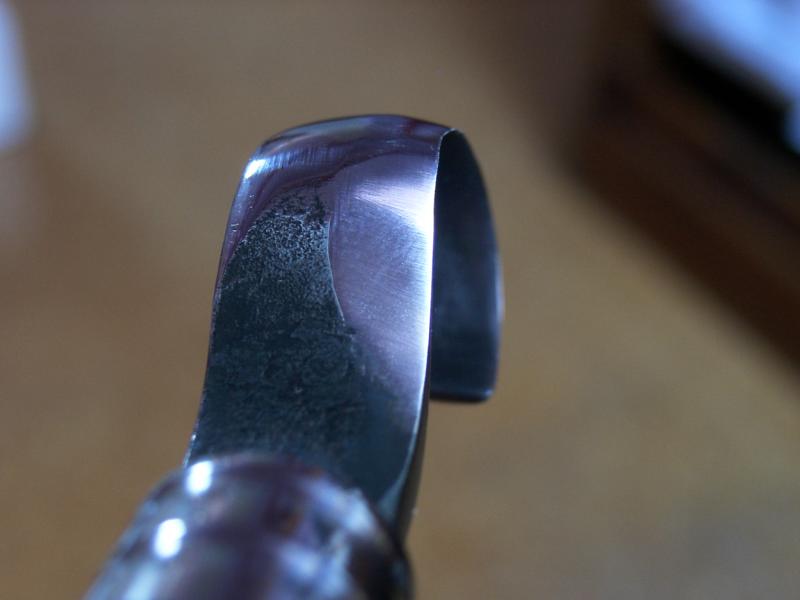

Eine Frage hätte ich noch: Wie hast du den Anschliff gemacht?? mit dem Dremmel oder per Hand (kannst du noch eine Detailaufnahme de Schneide Posten).

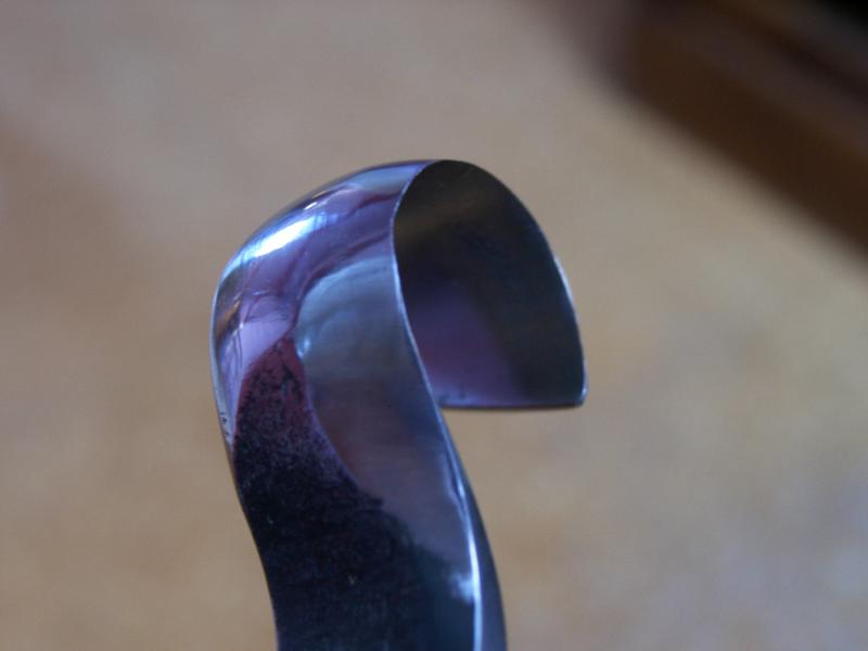

von der Maserung des Buchenholzes war ich auch überrascht,
es lag schon beim Brennholz und ich habs nur zufällig in die Hand genommen
weil ich für ein Schnitzwerkzeug nichts „Edles“ verschwenden wollte.:rolleyes:
Die Form der Klinge habe ich vor dem Härten gefeilt und mit Schmirgelleine
die groben Kanten verschliffen.
Nach den Härten den Rest mit einem Schleifstab geschliffen (120 Körnung)
und mit Schmirgel etwas vorpoliert.
Dann noch kurz an die Polierscheibe und die Klinge war scharf.
Hier noch ein paar Bilder der Klinge.
Gruß Link
