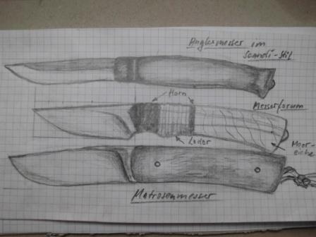

Möchte euch heute kurz meinen Entwurf vorstellen. Morgen werde ich dann den neuesten Stand der Fertigung mit
mehr Bildern zeigen.
Vor einiger Zeit hatte ich mal ein paar Messerentwürfe gezeichnet und mich nun für die Umsetzung des mittleren
Entwurfs entschieden.
Eigentlich von Anfang an habe ich eine besondere Schwäche für nordische Messer, da sie praktisch und vielseitig
verwendbar sind und in der Regel mit relativ kurzen Klingenlängen viele Aufgaben gut erfüllen. Außerdem sind sie,
mit verschiedenen Materialien und Verschönerungstechniken ausgestattet, auch recht gut anzuschauende Messer.
Wichtig ist mir trotz kleiner Klinge ein ausreichend großer Griff, denn einen "User" sollte man schon ordentlich halten
können. Bei Verwendung verschiedener Materialien im Griff ist eine durchgehende Angel für die Stabilität des Griffs
unabkömmlich.
In meinem Fall habe ich mich für eine Materialkombination aus praktischen und vorhandenen Materialien entschieden.
Die Klinge wird aus 3,5 mm-starken 1.2510-Stahl hergestellt. Die Maße sind in etwa der Skizze zu entnehmen, denn
diese ist im Maßstab 1:1 angefertigt.
Der Griff wird eine Kombination aus Büffelhorn, Leder mit Zwischenlagen und Mooreiche sein. Einzig das Material der
Zwischenlagen steht noch nicht fest. Da werde ich dann sehen müssen ... .

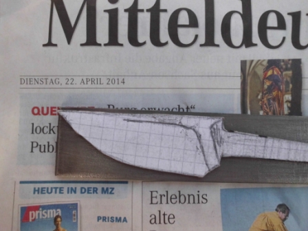

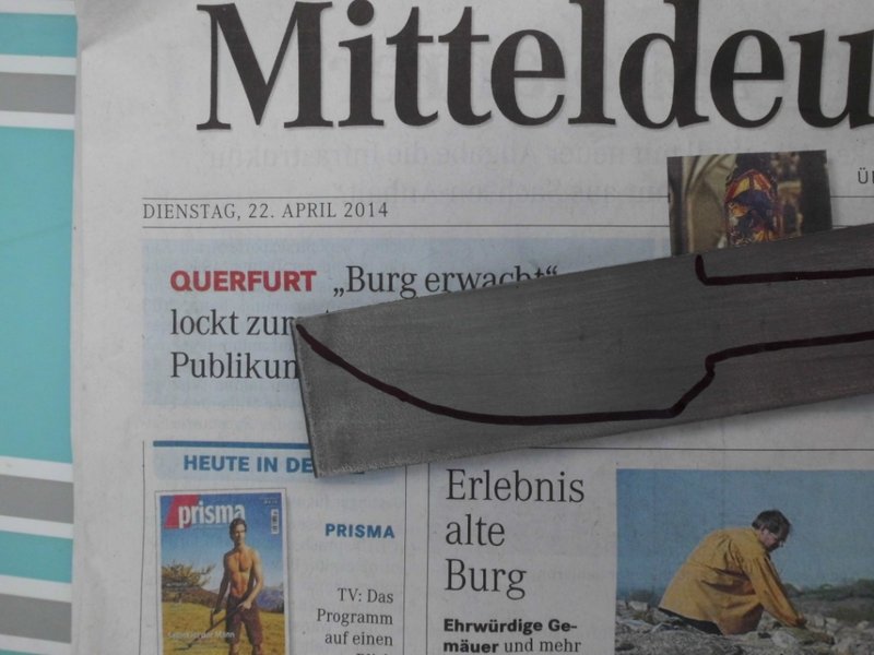

Wie auf dem nächsten Bild zu sehen ist, habe ich also am 22.4. begonnen.
- Klingenschablone aus Pappe angefertigt
- Form auf den Bandstahl übertragen
- grob den Stahl mit dem Trennschleifer in Form gebracht

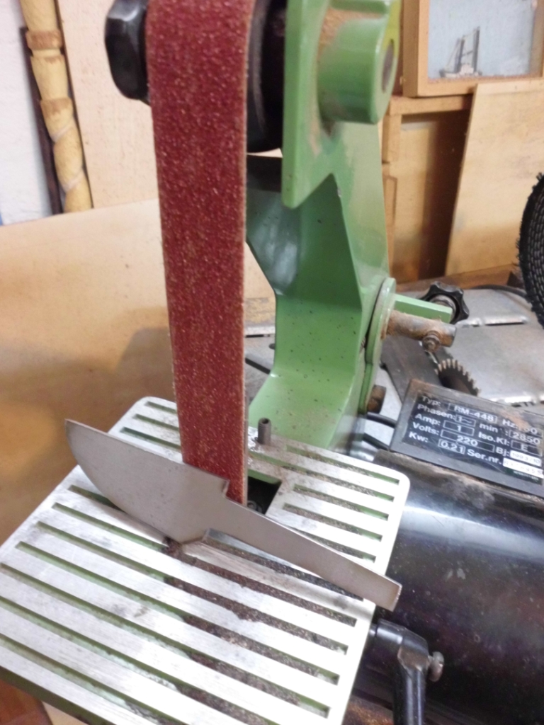

- Klingenform mit Hilfe meines kleinen Bandschleifers und einer groben
Werkstattfeile in Form gebracht

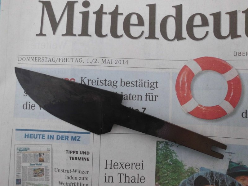

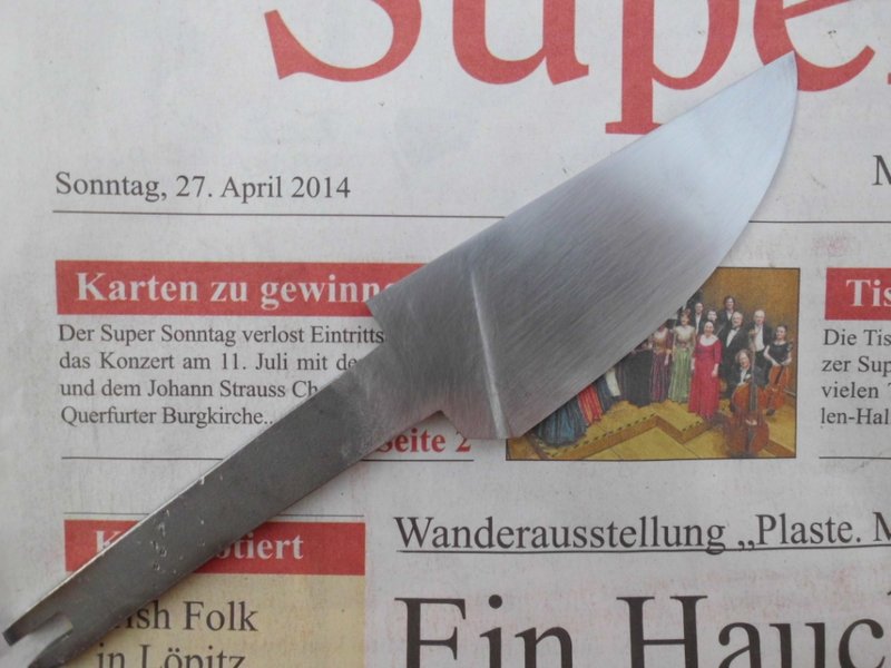

Am 27.4. habe ich dann das nächste mal Zeit gefunden meine Klinge weiter zu
bearbeiten. Mit dem kleinen Bandschleifer und einer Schlichtfeile
wurde der Klingenschliff frei Hand angelegt und mit Schmirgelleinwand bis Korn 400
weiter bearbeitet, so das die Klinge nun gehärtet werden kann.
Während dieser Arbeiten habe ich dann noch den Entschluss gefasst, den Erl zu kürzen
und eine Einkerbung für das Anlöten einer Gewindestange zu schaffen.

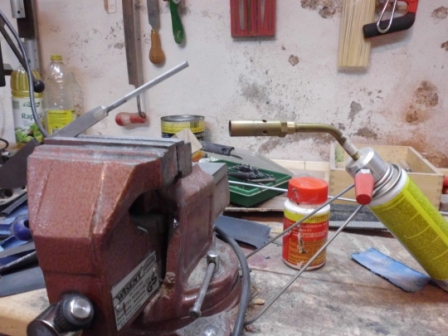

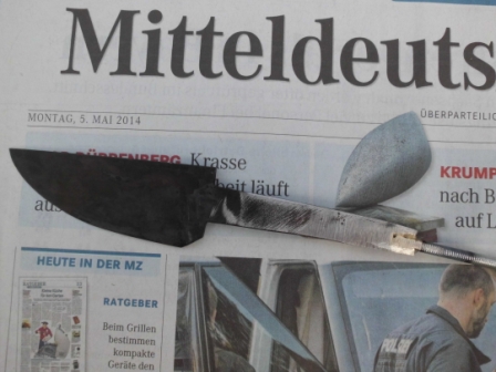

Heute ist leider nicht viel mit Messerbauen geworden, aber ich
möchte euch von gestern noch ein paar Bilder nachreichen. Da
habe ich also die Gewindestange in die Kerbung hart eingelötet.
Hier meine Lötausrüstung, Silberdraht habe ich als Lot verwendet.
Dann habe ich den Erl nochmal überschliffen, um die stärkste Stelle
am Übergang zur Klinge zu bekommen.

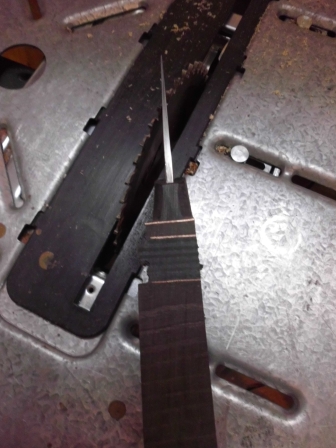

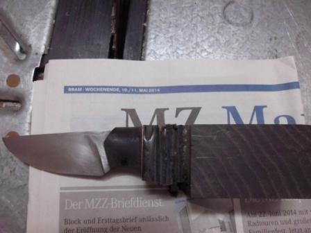

- Hier das Bild nach der Verklebung aller Teile
Nach der Trocknung habe ich dann den Griff zur Veranschaulichung der
verklebten Lagen mal von oben und von einer Seite angeschliffen.
- Hier die Bilder
Habe den Griff heute Abend insgesamt noch grob in Form gebracht
und als Abschluss eine Platte aus Büffelhorn geklebt. Morgen werde
ich dazu weitere Bilder zeigen.
Wünsche eine gute Nacht!
lothop
Hallo zusammen, möchte Euch noch kurz ein Bild zeigen.
Habe am Sonntag noch am Messer gearbeitet, also den Griff
soweit in Form gebracht und erst mal bis Korn 120 geschliffen.
Die finalen Bilder kommen dann später. Wenn ich es schaffe,
bastele ich bis zum Wochenende noch eine Messerscheide.
lothop

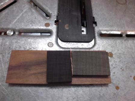

Wie die Scheide aussehen soll, war schon ausgedacht.
Der untere Teil wird aus Holz geformt und oben kommt dann das gelieferte
Leder dran.

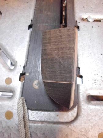

Also das Holz ausgesucht, zugeschnitten und die Klingenaushöhlung
ausgearbeitet:
Leider musste ich ein wenig improvisieren, da von dem Stück Mooreiche,
das ich für den Messergriff verwendet habe, nicht mehr genügend übrig
war. Ziel war es, im Holzteil der Scheide den Griffaufbau mit den
entsprechenden Materialien nachzubilden.
So werden die Einzelteile dann verklebt:
Verklebt wurde mit schnellhärtenden Epoxydharz:
Nach 'ner Stunde Trockenzeit dann die äußere Form ausgeschnitten
und geschliffen:
Dann die Einkerbung zum Halt des Leders mit kleinen Holzfeilen
eingearbeitet und den gesamten Holzteil der Scheide in Form
bracht und bis Korn 240 geschliffen:

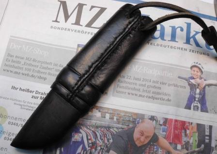

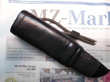

So, zunächst einmal die Bilder der fertigen Scheide:
Rückseite:
Da heute wirklich besch... Wetter ist und es nicht so richtig hell wird, habe
ich meine finalen Fotos in der Wohnung gemacht und die sind nun leider
nicht so toll, da ich nicht über eine entsprechende Ausrüstung verfüge.
Schade, aber nicht zu ändern.
Die Daten:
Länge des Messers: 18,5 cm
Länge der Klinge: 7,0 cm
Klingenmaterial: 1.2510
Klingenstärke: 3,5 mm auf 0 zur Spitze
Klingenhöhe: 2,7 cm
Griffmaterial: Mooreiche, Leder und Wasserbüffelhorn,
Einlagen aus Bronzeblech
So, nun aber:
