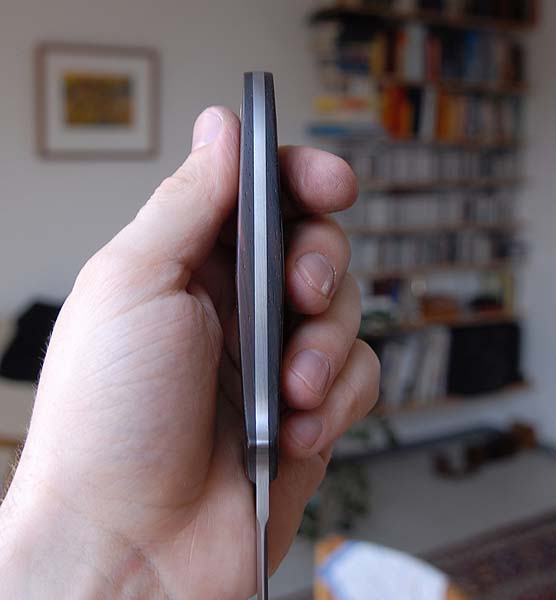

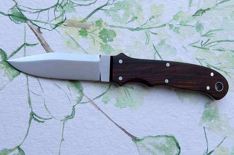

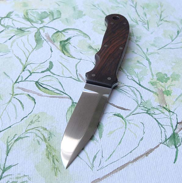

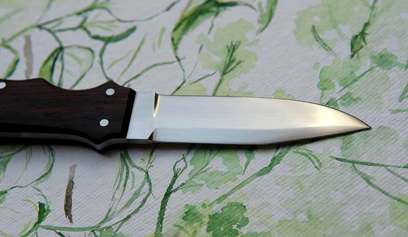

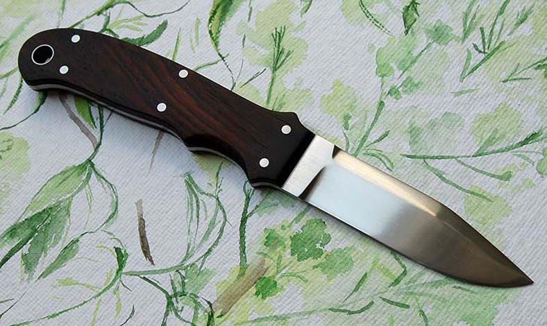

ich habe wieder mal ein Messerchen in NYS-Design von Loveless gemacht.
Der Anschliff der Klinge wurde jedoch höher gemacht. Find praktischer so.
Der Stahl ist kein ATS-34 oder sonstiges Rostfreies, sondern 1.2842, gehärtet von AchimW, Danke dafür.
Die Klinge hat eine Rückenschneide, die ca. 3 cm lang und scharf (allerdings in einem recht stumpfen Winkel) ist. Klingenkänge - 8,5 cm, ab dem Holz. Gesamtlänge 19,5 cm
Griff ist aus Ebenholz, glaube ich. Wurde schon geölt und kriegt anschließend noch Wachs drauf.
Die Scheide muss ich noch machen.
??? Wie findet ihr das Messerchen?
mfg und gute Nacht

Konstruktive Kritik kann es immer geben. :p
ZB: Ich persönlich hätte die Parierstange stärker ausgeprägt, after all ist es ja ein fighter Design.
Das soll jetzt aber nicht bedeuten, dass es nicht super ist. Du hast es sicher genau so gemacht wie du es haben wolltest und das ist auch gut so!
Gut gelungene Arbeit! Besonders der hochgezogene Anschliff ist eine super Idee! :super:
Gruss!
RogerRabbit
Hallo und danke für alle Kommentare!
RogerRabbit, mit dem Parierelement ist es so eine Sache. Es ist ja eigentlich keit richtiger Fighter, einfach zu klein dafür, sondern mehr ein SV-Backup-und soweiter-Messer. Daher muss es ja auch möglichst kompakt bleiben. Loveless selbst hat die Parierelemente, zumindest zum Teil, noch weniger ausgeprägt gemacht. Aber letztendlich muss der Nutzer damit glücklich sein, d.h. ein sicheres Gefühl haben, wenn das Ding in der Hand liegt. Ich habe mich für weniger entschieden. Kann man aber auch anders machen.

die fangriemenöse wirkt im verhältnis zum rest des messers etwas zu groß, ansonsten: KLASSE :super:

Bei der Gelegenheit: Wie macht man eigentlich den verrundeten Übergang von Klingenflanke zu Fehlschärfe?
Viele grüße
Marc
Hallo und noch Mal danke für eure Meinung!
Flintenkoffer, ich weis nicht genau, was du meinst???
Aber an dem Messer ist alles gefeilt.
mfg, Wad
Die Klingenform mit dem hochgezogenen Anschliff erinnert mich an das schöne zweischneidige "Desert Storm" John Ek Bowie.
Super gelungene Klinge :super: !
@Flintenkoffer
Mit der Rundfeile, falls du Das meinst was ich glaube :p .
RogerRabbit
@Flintenkoffer
RogerRabbit[/QUOTE]
Du glaubst, glaube ich, richtig. Mit einer "normalen" Rundfeile würde ich aber ggf. tiefer in die Klingenflanke feilen, als ich eigentlich will (d.h. die Schneide ungewollt nach hinten versetzen). Hast Du Deine Rundfeile auf einer Seite irgendwie flach gemacht, sodass dieser flache Teil sozusagen auf der Klingenflanke "entlangrutschen" kann?
Hallo Wad,
ein wirklich schönes Messer und sehr sauber gearbeitet, allerdings ist mir, wie oben schon einmal angesprochen, die Fangriemenöse ein bißchen zu groß geraten. Ist allerdings Ansichtssache.
Viel Spaß mit dem neuen Stück :super:
Ralf

@Flintenkoffer
Meinem bescheidenem Wissen nach beeinflusst man das mit dem Durchmesser der Rundfeile.
Aber da gibt es sicher versiertere als mich.
@Wad
Wie dick war denn die Rundfeile, die du benutzt hast?
Gruss!
RogerRabbit
Hallo RogerRabbit,
ich habe eine ca. 4-5 mm und eine 6-7mm, bei der eine Seite plangeschliffen wurde.
Ich benutze neben diesen normale Flach-Feilen und Halbrund-Feile.
mfg, Wad
