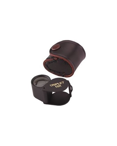

...ich hätte da was für solche Einsatze :
Es kommt aus dem Goldschmiedezubehör:
Schau mal unter www.dt-goldart.com
