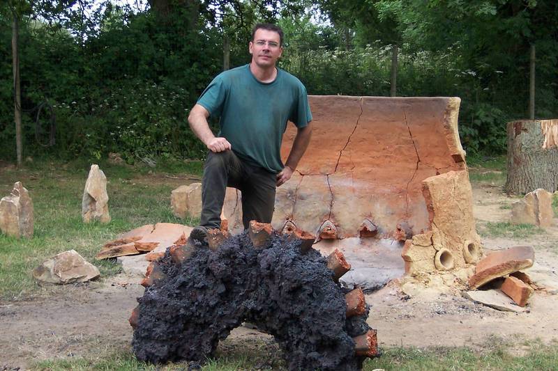

Lange Zeit dachte ich, dass dieses Bild verschollen war, bis ich es per Zufall bei einem Freund wiederfand. Hier sieht man meinen Freund Regis Aranda aus Frankreich mit der Hälfte einer Luppe, die in dem hinter ihm noch teilweise stehenden Ofen vor etwa 8 Jahren erzeugt wurde. Der Ofen ist eine nach Bodenfunden gefertigte Konstruktion der frühen Karolingerzeit. Er arbeitet ausschließlich mit natürlichem Zug, also ohne jede Art von Gebläse. Der Ofen hatte 21 konische Zugöffnungen, deren Innen- und Außendimensionen sich auf dem Bild erahnen lassen. Die Ofenwandung besteht ausschließlich aus mit Stroh vermischtem Lehm. Leider habe ich die Daten der verwendeten Mengen und Arten von Holzkohle und Erz nicht mehr präsent. Jedenfalls dauerte die Ofenreise knappe 50 Stunden und die erzeugte Luppe wog über 300 kg.
.....Jedenfalls dauerte die Ofenreise knappe 50 Stunden und die erzeugte Luppe wog über 300 kg........
Sehr beeindruckend! Danke für das Bild!
So ähnlich - allerdings höher - stelle ich mir auch die frühen Rennöfen der Eisenzeit vor, in denen ebenfalls große Luppen erzeugt wurden.

Finde ich sehr aufschlussreich und interessant, so einen großen Rennofen und Luppe mal hier zu sehen.
Was ist mit der Luppe passiert bzw. ist bekannt wie sie weiterverarbeitet wurde ?

Welches Erz wurde Verhüttet? Wie wurde die Luppe weiterverarbeitet?

Das habe ich schon oben geschrieben: leider habe ich darüber keine Informationen mehr. Falls mir Regis noch mal über den Weg läuft, frage ich ihn.
Wow, echt total beeindruckend. Nur, wie bekommt man so ein Monster in handliche Stücke?

Interessant finde ich auch die Form der Düsen. Die sind wohl nach oben spitz geformt um das von oben drückende Gewicht besser ableiten zu können.
