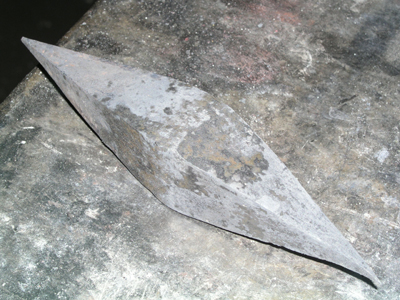

Hallo Unsel,
war leider schon zu spät für eine Fotodoku.
Geselle Thomas hatte gestern noch ein Stück Eisen aus der Luppe getrennt und dieses Stück zum Spitzbarren geschmiedet.
Das Luppenmaterial wurde 4 mal gedoppelt, das reichte schon aus.
Es war dann homogen genug, um es schön spitz zum Spitzbarren ausschmieden zu können.
MfG
Markus Balbach
