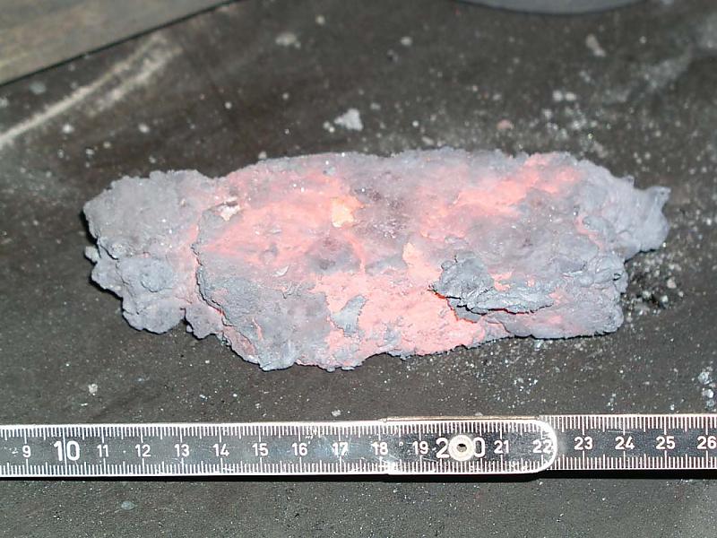

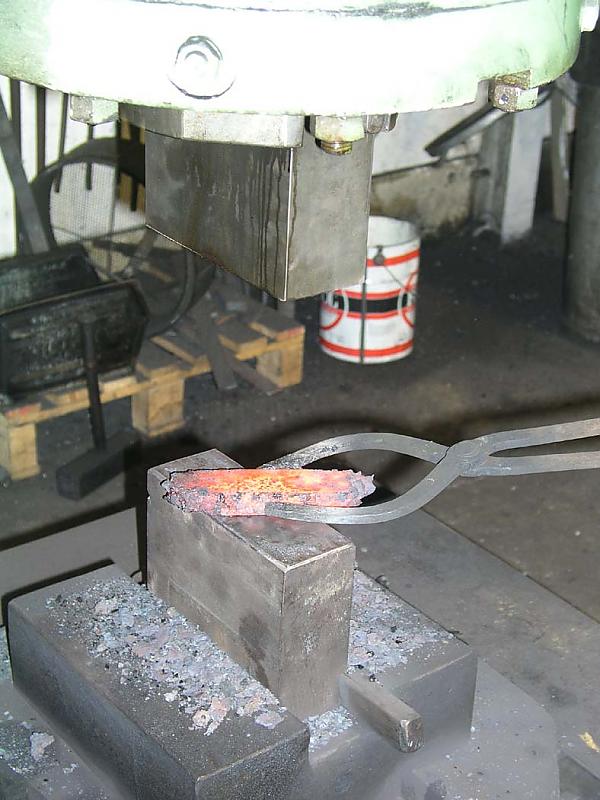

da wir jetzt am Sonntag auf der "Grube Fortuna" Luppen für/vor Publikum ausschmieden werden, haben wir hier einige Stücke davon vorbereitet.
Auf den Bildern sind Luppen zu sehen am Stück, gesägt oder klein gebrochen.
Die warmen Stücke auf den Bildern sind Luppenstücke, welche 1x im Feuer waren und zusammengedrückt, bzw. geschmiedet wurden.
Dieses Luppenmaterial werden wir auf der Grube Fortuna von Hand dann homogenisieren und zu Spitzbarren umschmieden.
Wenn wir selber Luppenmaterial für Klingen verwenden wollen, schmieden wir vorbereitete Luppen, wie auf den Bildern zu sehen, danach flach und dünn aus und schrecken diese im Wasser ab.
Danach werden diese Platten in Stücke gebrochen und nach C-Gehalt vorsortiert, um entsprechend C-haltigen raffinierten Stahl später herstellen zu können für eine deffinierte weitere Verwendung.
Anders geht es ja auch nicht!

Wie im ersten Beitrag geschrieben, wurde Luppenmaterial von Hand homogenisiert und zu Spitzbarren ausgeschmiedet.
3 Doppelungen wurden benötigt um eine Homogenität, ausreichend zum Schmieden eines Spitzbarrens, zu erreichen.
Für eine Verwendung als z.B. Klingenmaterial, doppeln wir in der Regel das Luppenmaterial 5 bis 7 mal.

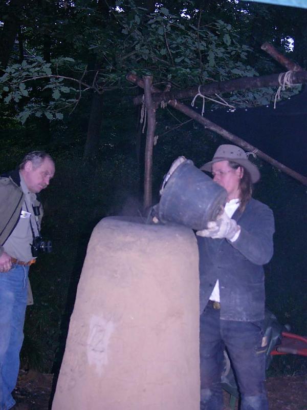

Und hier die versprochenen Bilder.
Geschossen vom Diplom-Restaurator Matthias Stappel aus dem Hessenpark.
Es sind bald 300 Bilder geworden.
Eine kleinste Auswahl dazu, siehe unten!
MfG
