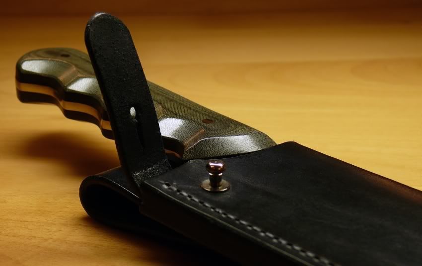

dieses suesse kleine wurde gerade fertig. bin mal gespannt wie die einsatztauglichkeit ist ( wie sich der sb1) schlägt..
Nach dem U-Boot war ich ja mal gespannt, wie bei dir eine Machete aussieht :steirer: ... und war erstaunt ob der filigranen Klinge. Sieht so aus als könnte damit gut was abholzen ;)
Magst du uns noch Klingenstärke, Länge und Gewicht verraten?
Hast du den SB1 "normal" härten lassen, oder auf eine spezielle niedrigere Zielhärte?

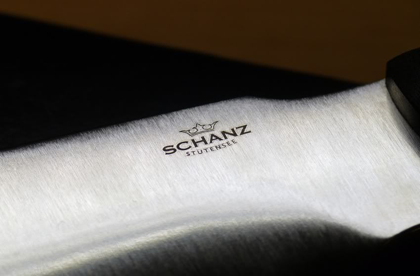

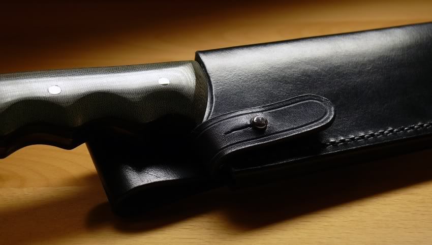

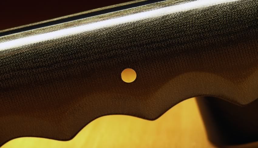

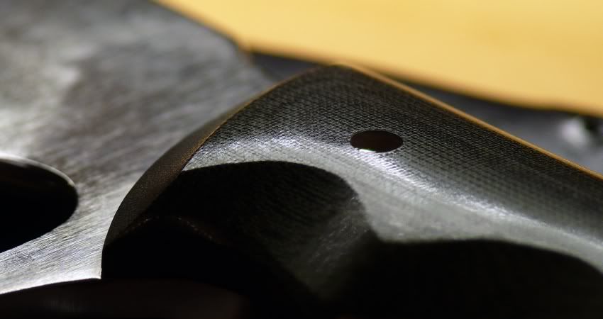

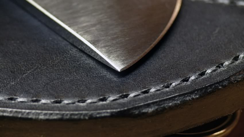

Heuer ist es eingetrudelt, ich bin begeistert!
Wirklich eine tolle Arbeit - auch hier nochmal ein großes Danke! :super:

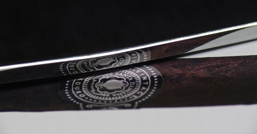

Von draußen gibts es noch nichts zu berichten, wenigstens habe ich aber
inzwischen mal ein paar Bilder gemacht. Beim Klingenrücken habe ich noch
ein wenig geschliffen und poliert.
Is ja gut jetzt wir sabern ja schon :)
Und wie siehts denn nun mit ein Paar Angaben ( Länge etc. ) aus?
Die Länge beläuft sich auf 45cm mit Griff (ich sag mal +/- 0,5cm),
auf die Klinge selbst enfallen etwa 30 cm.
Härte laut Zertifikat bei 61 HRC.
Gewicht angenehm niedrig, müsste ich wiegen. Liegt gut in der Hand :hehe:
61HRc bei einem Haumesser/Machete? Ist das nicht ein wenig viel?
Auf jeden Fall ein schönes Messerchen. Bin gespannt wie es sich so schlägt ;-)

das passt schon mit der härte. die erste machete die ich gemacht habe, hatte sicher 2 hrc mehr und war noch dünner ausgeschliffen :)...
bin gespannt auf die testergebnisse...!
p.s. mit was hast du poliert?
Das Polieren war zugebenermaßen nicht soooo einfach (ich poliere zwar
hin und wieder verschiedene Sachen, allerdings andere Stähle und vor
allem in anderen Dimensionen, ich bin Uhrmacher).
- Zuerst mit 600er Schleifpapier
- Dann 1200er
- Dann mit AKO-Polish
- Zuletzt kamen dann noch zwei Diamantpolierpasten
