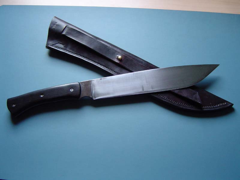

Es kommt auf den Einsatzzweck an.
Wenn ich als Trapper monatelang in der Wildnis ausharren muss,
jagen, Fallen stellen, Brennholzvorrat anlegen usw. brauche ich
unbedingt eine Axt bzw. eine Spaltaxt.
Für eine Survivaltour bzw. Outdoor-Aufenthalt "just for fun" benötige
ich lediglich mein Haumesser von Uli Hennicke. Die Gesamtlänge mißt
40 cm. Mit diesem kann ich alle anfallenden Tätigkeiten bis notfalls
zum zerwirken von Kleinwild bewältigen. Ebenso Kleinholz hacken für
ein Lagerfeuer.
Gruss
Big Oak

@ Big Oak
Solche Messer sind genau mein Ding. Schreib mal bitte Maße und Gewicht (mit und ohne Scheide). Welchen Stahl hat Uli verwendet CK60 oder CK75?
