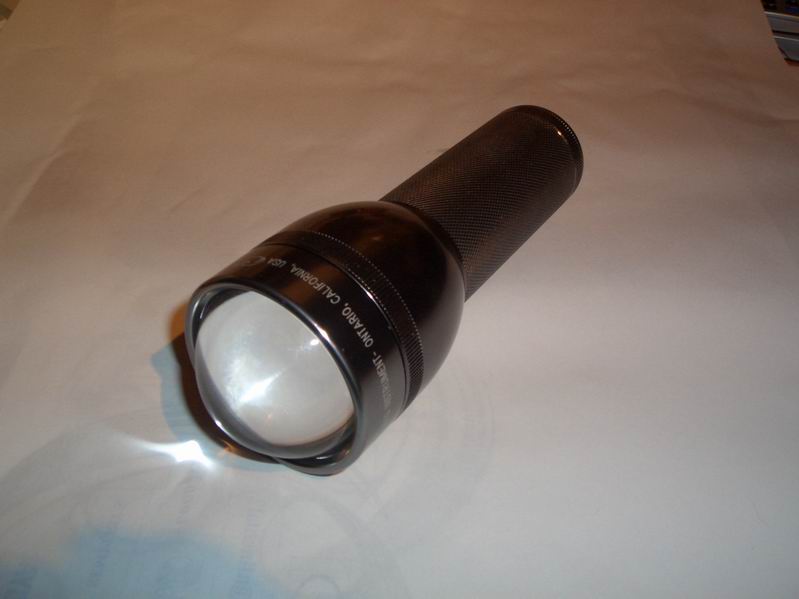

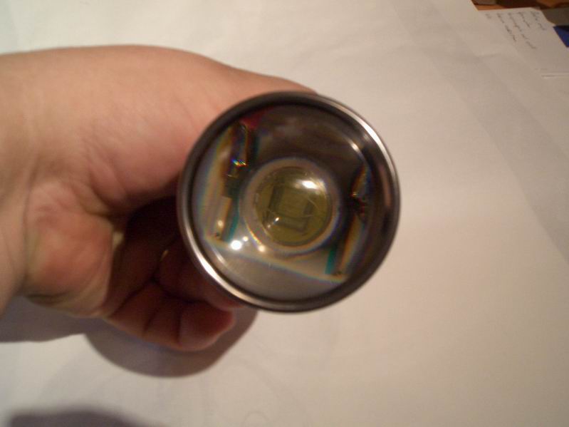

heute ist eine maglite angekommen, die ist der hammer.
es ist die mit der asphärischen linse.

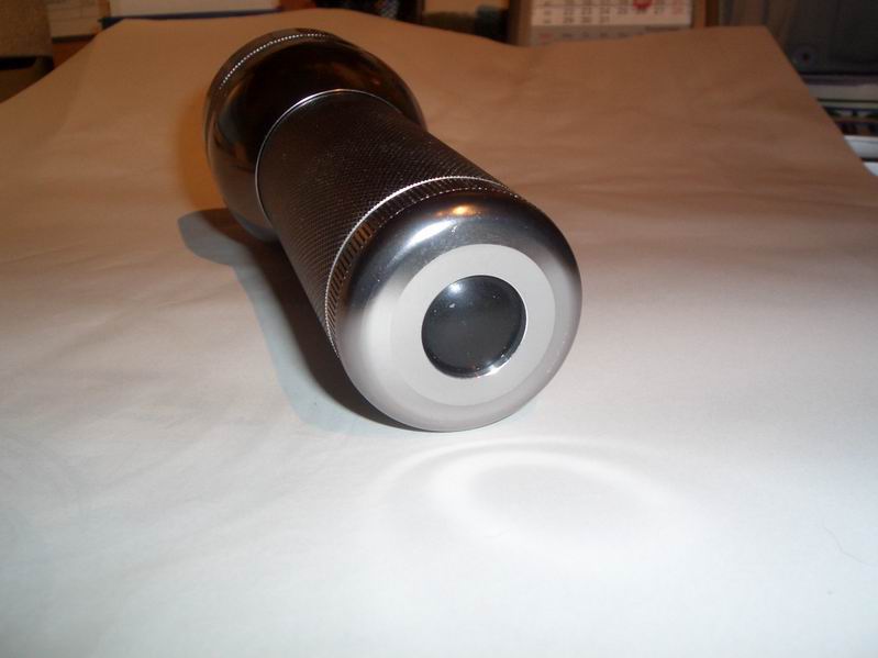

die lampe ist gekürzt und umgebaut auf acku 18650. außerdem hat sie nen endkappenschalter und eine Q5 led.
wenn man was anstrahlen möchte was nahe liegt, geht fast gar nicht, weil durch die linse nur ein helles quadrat nach vorne geworfen wird.

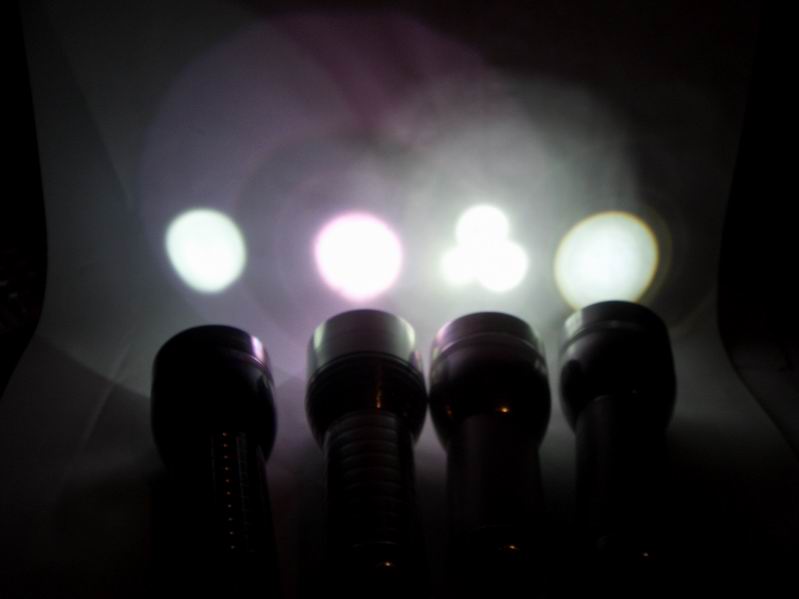

man kann die lampe aber noch focussieren. wenn man aber einen punktstrahler auf weite entfernung sucht, ist man hier bestens bedient.
ich dachte eben beim ersten versuchen ich schau nicht richtig. ein baum , ca 200 meter weg und alles sit zu sehen. der absolute hammer.
ich habe noch nichts an lampen gesehen, was auf so kleine fläche in so großer entfernung so hell macht. unglaublich

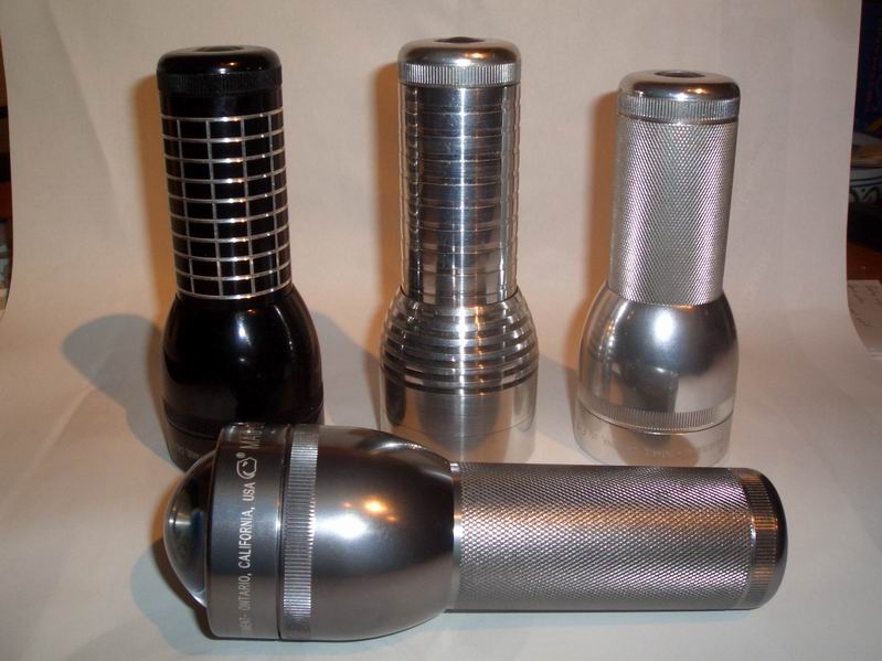

hier mal ein paar bilder im mini club.
von links nach rechts :seoul P4 - hid - 3x cree - asphärische linse

Hallo Dirk,
na dann geht's ja langsam voran mit den Aspherical-Mags von Mac :D.
Mal eine Frage, da ich überlege, meine order dementsprechend aufzupimpen: Wie ist den der Clickie so?
Die gesparten Zentimeter reizen ja schon, aber rein von den Bildern her sieht er mir immer extrem flach aus, und deshalb mit sehr kurzem Weg, wenn er dann noch wenig Widerstand bietet ist das nicht so mein Fall und der MAG Standardschalter mir doch lieber.
Ich hoffe ich habe mich klar ausgedrückt :D.
Viele Grüße
Jens
Hi Dirk!
Wirklich schöne Mags...
Man könnte wirklich neidisch werden. :mad:
Aber super, dass du zeigst, was alles geht! :hmpf:
hi jens
ich würde sagen, das die oberste kante des schalters so im deckel verschwindet, das man die mag immer noch ohne probleme auf den schalter stellen kann.
er rastet heftig und deutlich spürbar ein . null problemo würde alf sagen :)
