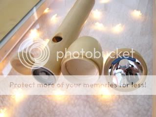

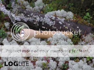

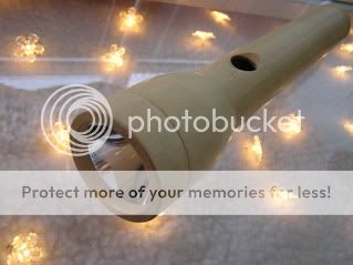

Leider ist meine Deustch nicht so prima aber hier gibt es etwas...
Die selbe Lampe ist aus Birke gemacht. Leider ist sie nichtt fertig weil wartet noch fuer Inspiratzion... In der Lampe gibt es raum fuer zwei 18650 akkus und Plaz fuer heat sink. Drinnen gibt es Maglite Switch.
Auf diese finnische Web page (ganz unten) gibt noch einige Bilder.
http://erankavijat.net/foorumi/viewtopic.php?t=1563
Mfg, Olav

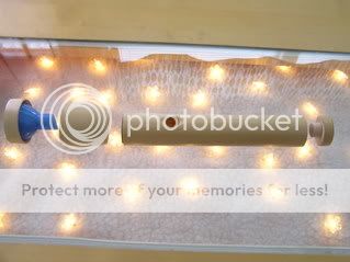

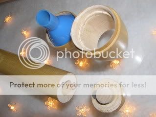

Hallo Olav,
ich habe für deine Holzmag mal einen eigenen Thread aufgemacht und die Beiträge verschoben, da ich die Idee sehr interessant und originell finde :super:.
Es wäre nett, wenn du ein oder zwei Bilder der zerlegten Lampe auch noch hier einstellst.

Also hier finden sie einige Bilder.
Wie Sie sehen es gibt noch viel zu tun! Vielleicht später...
