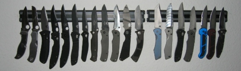

hallo,
ich habe 2 magnetleisten für meine folder. kratzer sind minimal und meist nur auf beschichteten klingen zu erkennen. wichtig dabei ist die klingen nicht abzusiehen sondern abzuheben. vorsicht ist auch geboten wenn die schneide nicht zuerst von den metallschienen gehoben wird.
um allerdings die kratzer zu verhindern hier mein tip:
durchsichtige klebefolie über die magnetleiste bzw über die metallschienen kleben. die messer halten immernoch prächtig und auch benchmade beschichtungen bverkratzen nicht mehr.
