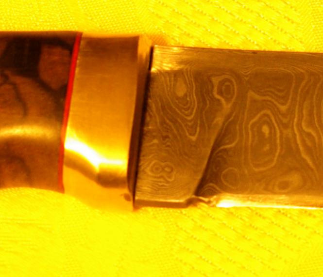

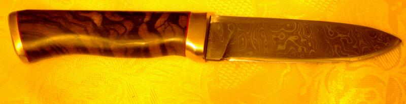

Hallo hier ein Teamwork. Sebastian "katzemitsu" schmiedete den Damast. Bestehend aus: C 60, C 75 Cr1, 1.2519, ca 380 Lagen.
Ich erledigte den popligen Rest. Klinge schleifen, härten u. finishen.

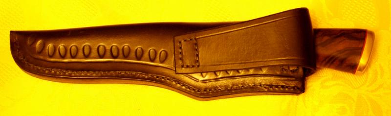

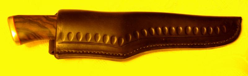

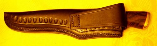

Der Griff besteht aus Lagerbronze, Fiber, Makassarebenholz, Fiber,
Lagerbronze. Die Scheide hat mit etwas zu schaffen gemacht.
Das Leder muß durch irgend einen Umstand hart geworden sein.
GL 245 mm, KL 125 mm, KB ca. 28 mm, Stärke am Rücken 3,5 mm.
Der Damast zeichnet auch ohne manganhaltigen Stahl ganz gut. doch seht selbst. Frohe Weihnachten Gruß Dietmar

Sehr, sehr schön. Ein super stimmiges Gesamtbild einschließlich Scheide:super:. Das Griffholz zeichnet traumhaft und auch die Klinge ist gut gelungen. Ich bin nich unbedingt ein Freund von Bronze aber das ist ja zum Glück Geschmacksache. Zum Messer passt sie auf jeden Fall.

Schön mal wieder was von Dir zu sehen. Die Lederscheide ist Dir auch sehr gut gelungen.

schönes Messer hast du da gebaut , aber besonders gefällt mir die Lederscheide , saubere klare Linien :super:
