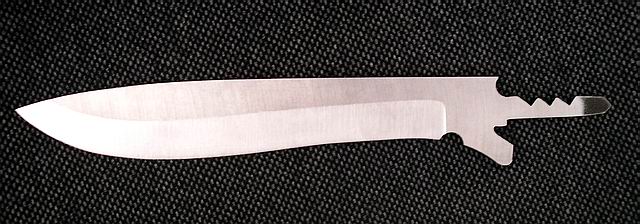

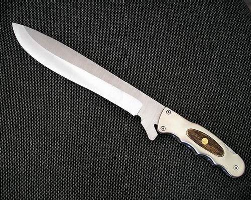

Wie der etwas längere Titel schon besagt, bastel ich gerade im Kundenauftrag an einer großen Klinge für das Puma Wechsel-Klingensystem ("Puma Jagd-Set").
War ein zweistündiges Gesäge und Gefeile (bei kühlen 29 Grad Werkstatt Temperatur ;)) mit ständigem Ausprobieren ob's schon passt. Ich will mir kann nicht vorstellen wie das ist, wenn man das in einer Metaller-Lehre 8 Stunden am Tag machen darf. Jetzt weiß ich auch wieder warum ich studieren werde :D ;) .
Wenn's jemanden interessiert werde ich ein paar Bilder beim weiteren Fertigungsprozeß machen.
Freue mich auf eure Kommentare.

ähhh, heftige Klingenlänge :D
mit dem 8 Std Feilen spielst du doch nicht etwa auf jemanden an, den Ich auch gut kenne :D :D :D
Wie wirst du die Klingenform gestalten?
Wie stark (dick) ist die Klinge hinterher?
Weitere Bilder wollen wir natürlich sehen.
Ps: OT: du gehst nicht auf Balbachttreffen, oder? Wenn doch kannst du mir ja mal ne Mail schicke. Was macht der Lufthammer?
Alexander

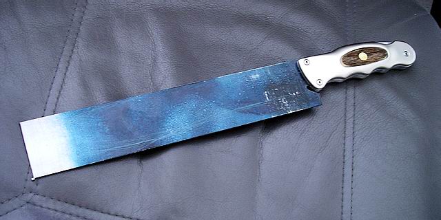

Hallo Marcus,
klar wollen wir Bilder sehen, auch die Daten (Stärke, Länge, Stahl,..).
Ich arbeite auch grad an einem ähnlichem Beitrag, ich werd eine Bilderserie von der Entstehung eines Slipjoint Folders machen.
Mich interessiert Dein Beitrag sehr, ist immer interessant zu sehen, wie andere Leute arbeiten.
Das mit dem 8 Stunden Feilen hab ich auch genossen, damals noch das ganze erste Lehrjahr, da wird so ein Arbeitstag schon sehr lang. :glgl:
Vor lauter Übereifer hab ich natürlich ganz vergessen Bilde in der Werksatt zu machen :rolleyes:.
Vieleicht schaff ichs beim nächsten Aufenthalt in der Werkstatt Bilder von der Messerentstehung zu machen (mein erster Linerlock-Folder :D).

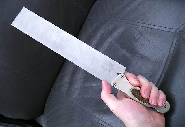

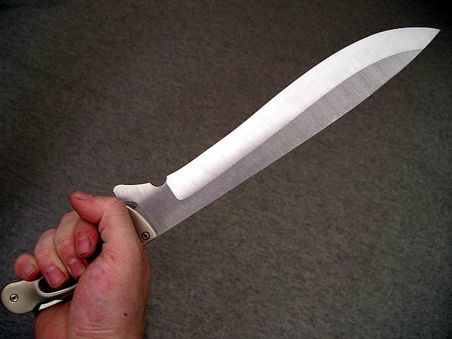

Deshalb hier nur Bilder von der Klinge vor dem Härten. Die Klinge ist 3 mm dick und ca 24 cm lang. Ich hoffe euch gefällts so gut wie dem Kunden :).
Gruß Marcus

kommt echt gut!
viel besser als das Orginal
Was für einen Stahl hast du verwendet?
rostend oder doch rostträge?
Alexander

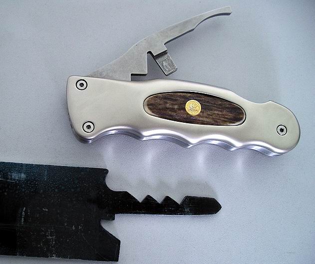

Stahl ist ATS 34 da es den RWL nicht in den Maßen gab.
Der Kunde möchte mit dem Messer beim Jagen u.a. auch das Schloß (Beckenknochen wenn mich nicht alles täuscht) aufbrechen.
Deshalb muss ich die Klinge wohl recht niedrig härten lassen. Hat jemand da schon Erfahrungen und kann mir evtl. einen HRC Wert empfehlen?
@Moe: Ist meine Anfrage eigentlich angekommen, wenn nicht schreib mir bitte mal kurz ne Mail an bullet101@gmx.de dann schick ich's dir nochmal.
Gruß Marcus
Hi Macus,
Ich würde cryohärten und dann auf 59HRC anlassen.
Beim Härten müsstest Du so ca. 66 (plusminus 1)HRC bekommen, dann 3-4 mal anlassen.
Und schön aufpassen, bei der Länge ist Verzug oft drin.
Fragst Du Roman!
Schönes Messer übrigens!
Gerhard
