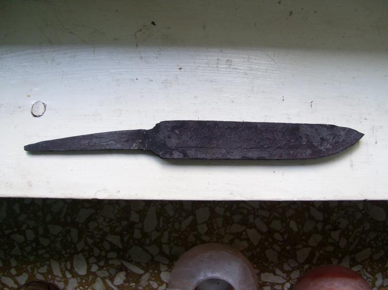

Hallo Leute, ich möchte euch nun auch Mal an der Entstehung eines Messers von mir teilhaben lassen. Wie der Name schon sagt, wird dieses eher etwas für die Vitrine. In den nächsten Tagen/Wochen soll hier also ein richtiges Schickimicki-Messer entstehen. Ich bin schon total gespannt, denn ich weiß selber noch nicht genau, wie es eigentlich werden soll...
Naja, die Klinge hab ich schonmal geschmiedet. Drei Bahnen Mulibarren wechselseitig tordiert mit einer Schneidleiste aus explodierten Mosaikdamast. Für den Multibarren hab ich ck101, 60Ni20, 1.2842 und Reineisen verwendet. Für die Schneidleiste hab ich den guten sc145 mit 1.2842, 75Ni8 und 60Ni20 kombiniert. Wohl bekomms...
Der Rohling geht morgen auf den Weg zu Jürgen Schanz zum Planschleifen auf 3,5mm.

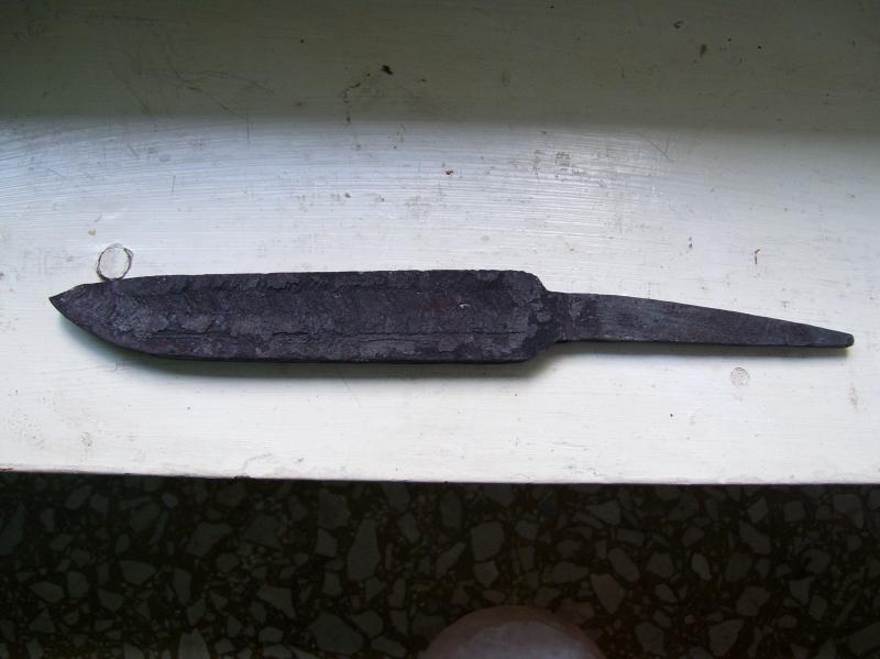

Hier nun die ersten Bilder von dem Rohling. Normalisiert und weichgeglüht, noch stark verzunder und recht unspektakulär. Aber das wird sich bald ändern:D
Maße:
Gesamtlänge: 250mm
Klingenlänge: 150mm
Angel: 100mm
Klingenhöhe: ca. 29mm
Klingendicke: Noch ca. 10mm
Gruß Jannis

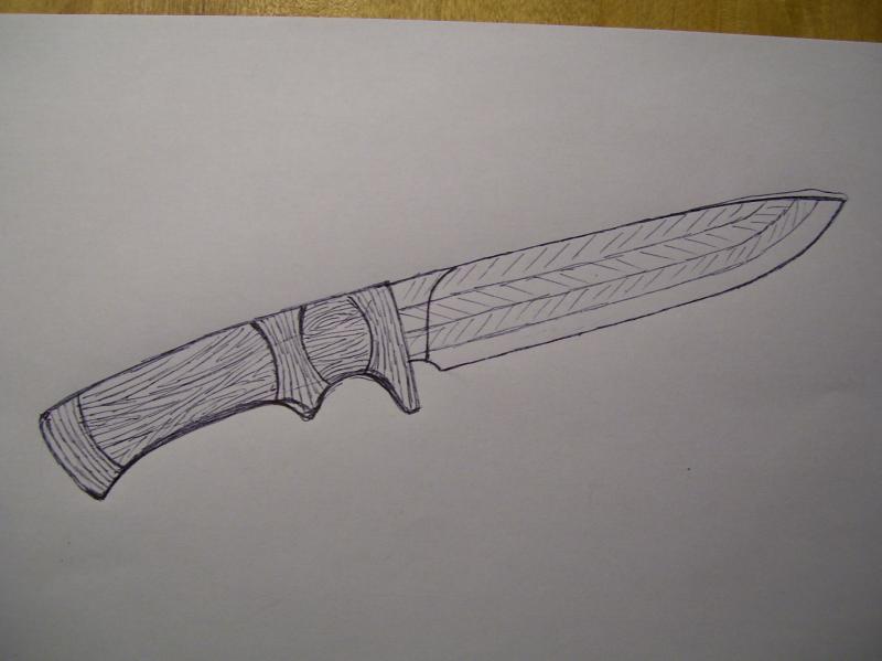

So, in der Zwischenzeit wurden die Pläne zu dem Messer in meinem Kopf weiter ausgereift. Anbei habe ich den ersten Entwurf für das gesamte Messer angehängt. Gefällt mir schon recht gut, kann sich aber durchaus noch ändern...
Außerdem hab ich noch ne kleine Bauanleitung zu der Klinge angehängt, damit ihr nachvollziehen könnt, wie es in etwa geschmiedet wurde. Leider hab ich vergessen beim schmieden selber Fotos zu machen. Dafür werde ich aber die nächsten Schritte ordentlich dokumentieren:)
Ich möchte nochmal anmerken, dass ich ausschließlich mit dem Handhammer schmiede und mir weder mechanischer Hammer noch Presse zur Verfügung stehen:steirer:
Gruß Jannis
ps. Ich hab übrigens nichts gegen Anmerkungen und Kritik eurerseits... Ihr dürft gerne den Entstehungsprozess beeinflussen:super:

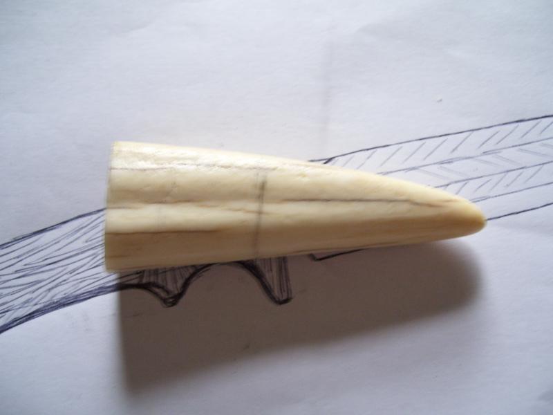

Und schon gibt es die nächsten Bilder: Ich war ungeduldig und habe mich schonmal an den Griff gemacht. Das heißt, ich hab alles gemacht, was ich ohne fertige Klinge schon machen konnte:irre:
Für den Griff habe ich mich jetzt für eine Kombination aus Walrosselfenbein (vielen Dank Micha:super:) und Araukaria entschieden. Bei dieser Kombination gefällt mir besonders, dass der farbliche Kontrast nicht zu groß ist. Zuerst standen auch noch Palisander Maser und schwarze Mooreiche mit auf dem Plan. Aber da war mir der Kontrast zwischen den dunklen Hölzern und dem sehr hellen Walroß zu krass. Es wirkte irgendwie künstlich...
An dem Arau finde ich außerdem besonders schön, dass es sich, ebenso wie das Elenbein, wunderbar polieren lässt, und dann eine super Tiefenstruktur bekommt...
Der Griff ist jetzt noch in der Rohform. Die einzelnen Teile halten gerade nur mit einem Tropfen Sekundenkleber zusammen. Den Griff habe ich etwas Länger als auf der Zeichnung gemacht, jetzt liegt er richtig gut in der Hand. Außerdem ist der Griff jetzt noch zu dick. Er wird später noch etwas an Volumen verlieren... Angepasst hab ich die einzelnen Teile mit Bandschleifer und Feile, sitzt schon sehr gut. Die kleinen Spalten, die man jetzt noch sieht, sind nur ca. 1mm tief und werden noch weggeschliffen...
Ich bin am überlegen, ob ich noch schwarzes Fiber zwischen Holz und Elfenbei lege? Das steht aber noch nicht fest...
Soweit...
Gruß Jannis

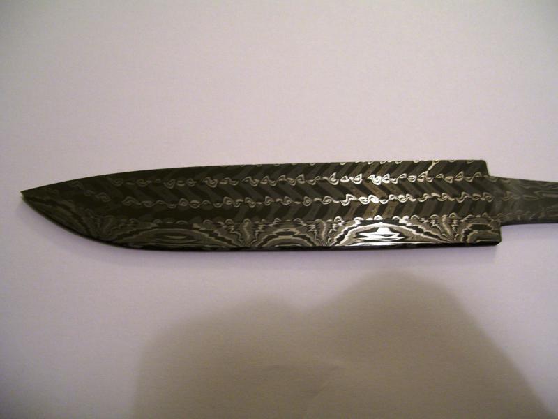

So, heute ist endlich der Rohling vom Planschleifen zurückgekommen. Endlich nicht, weil es etwa lange gedauert hätte, ganz im Gegenteil, sondern, weil ich so gespannt war. An dieser Stelle nochmal vielen Dank an Jürgen Schanz für den super schnellen Top-Service:super:
Also, mit dem Rohling bin ich soweit zufrieden. Keine Schweißfehler (kann bei solch komlizierten Paketen ja immer mal passieren) und absolut gerade Bahnen. Der Explosions-Mosaik-Damast sieht super. Lediglich von dem Multibarren hatte ich mir etwas mehr versprochen. Die Multibarren, die ich bisher geschmiedet habe, waren vom Aufbau her etwas simpler, sahen aber dennoch deutlich spektakulärer aus. Manchmal ist weniger eben mehr...
Aber seht selbst. Der Rohling ist grob in Form geschliffen und kurz in löslichen Kaffe angeätzt...
Gruß Jannis
