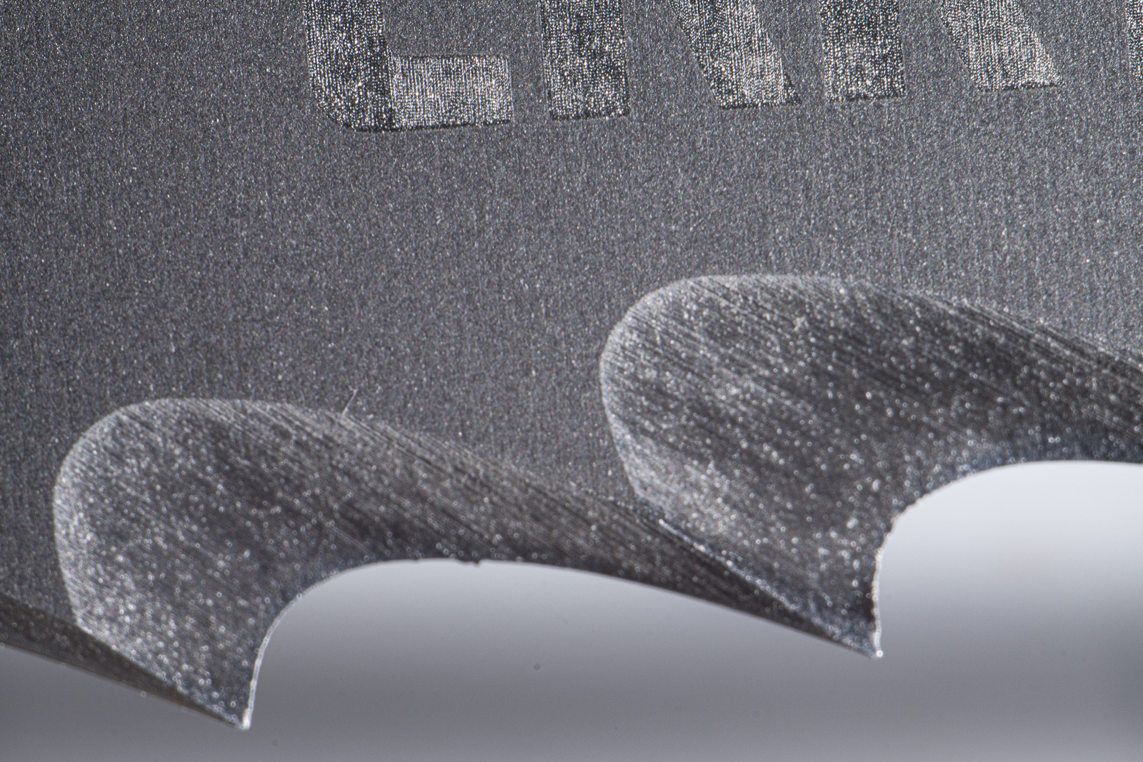

Bringts was beim Fotografieren von Klingen?
Wie aufwändig ist das ganze?
Soll ich Helicon Focus kaufen, tuts Affinity Photo (hab ich eh) oder Combine ZP?
Ich hab mit diversen Stackern schon mal rumgespielt, aber so richtig konsequent mal wenigstens eine Anwendung ausprobiert, hab ich nicht.
Neues Messer, diesmal mit Wellenschliff - da musste ich echt suchen. Ich und Wellenschliff ;) Nein, Brotmesser gilt nicht, war mir zu unhandlich.
Nach wie vor Nex-7, Zhongyi Mitakon Creator Super Macro 85mm f/2.8, Blitzer usw, alles wie gehabt.
Diesmal Abbildungsmaßstab 1:1. Und selbst da sieht man, dass die Schärfentiefe nicht ausreicht.
Das CRKT Logo ist in der Schärfeebene, die Schneide ist unscharf.
Zhongyi Mitakon 85mm f/2.8 Super Macro 5x - 1:1​
Stack aus 12 Bildern, mit Affinity Photo gestackt​
Stack aus 12 Bildern, mit Helicon Focus gestackt​
Hmmm. Ist beides ok.
Achso die "Würschtln" im Hintergrund sind Stackingfehler. Hab ich schon gesehen, ignoriere ich erst mal. Mir gehts ums Grundsätzliche. Feintuning geht immer noch.

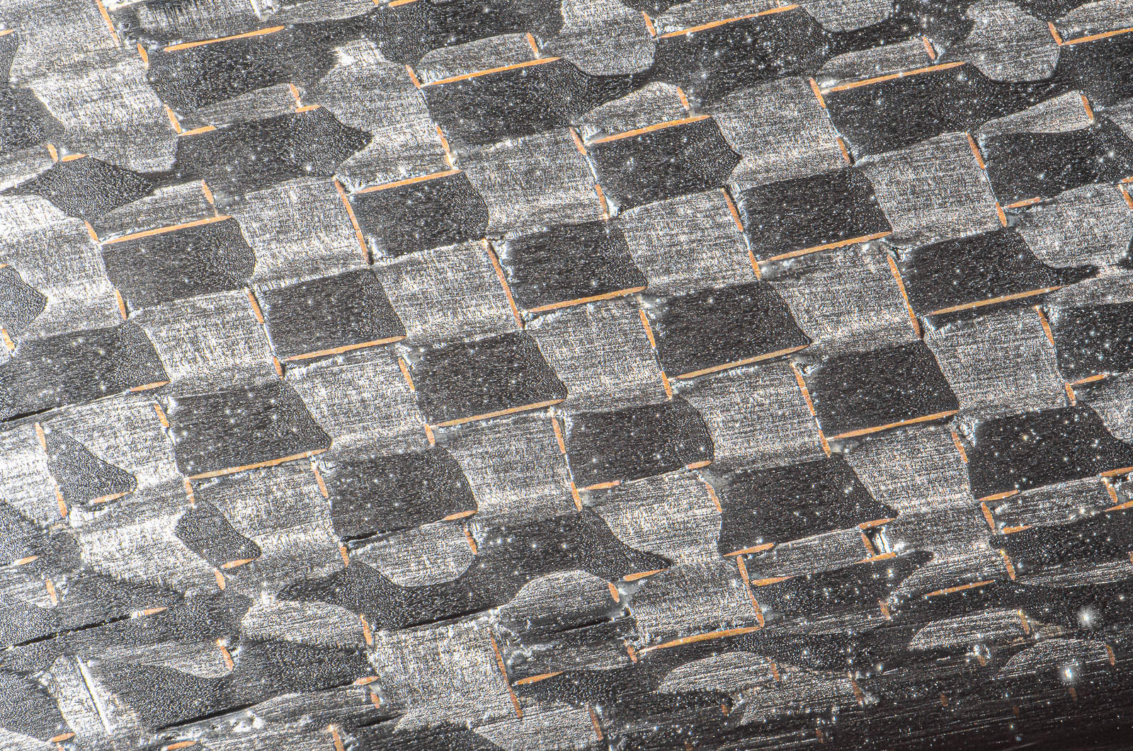

Dingensbumenscarbon
Zhongyi Mitakon 85mm f/2.8 Super Macro 5x - 5:1 - Sony A7II​
Auch wieder Dingensbumenscarbon. Ich mach mit der A7II und Dauerlicht weiter. An der NEX-7 nerven mich die CAs und Purple fringing in den Spitzlichtern. Die Nex ist auch nach 8 Jahren noch klasse, aber sie mag nicht jedes Objektiv. Hätte das Thema zwar nicht bei nem 85er erwartet, ist eher ein WW Problem. Aber ok, iss wie es ist.

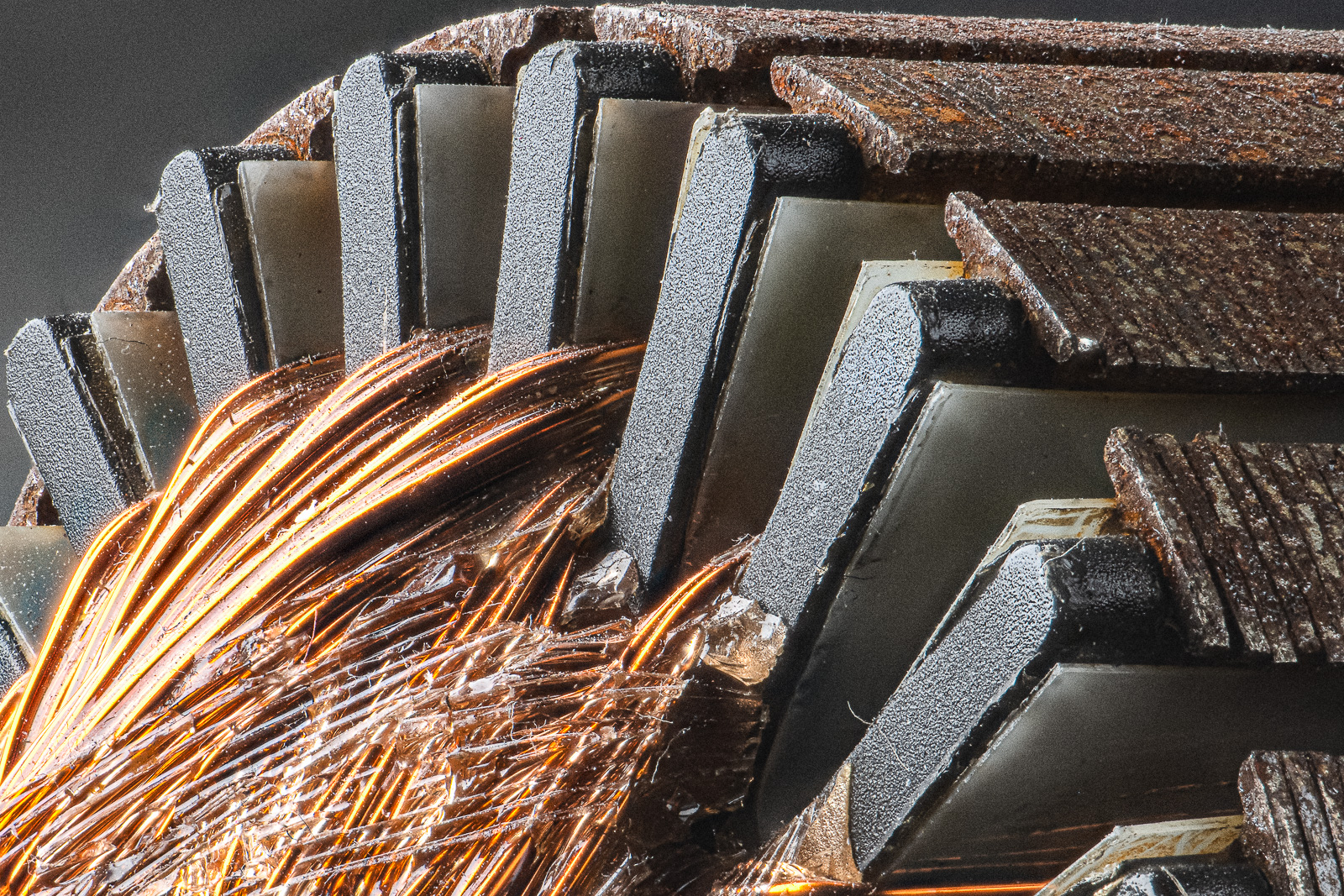

Man kann auch alte Elektromotoren fotografieren. Und sollte vorher Staub wegblasen :)
Zhongyi Mitakon 85mm f/2.8 Super Macro 5x - 1:1 - Sony A7II​

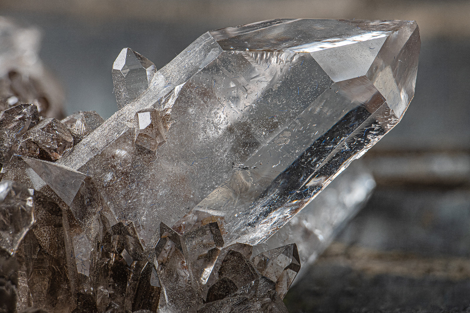

Oder ein Mineral, was auch immer das ist.
Da sind noch haufenweise Stacking Fehler im Bild. Ich taste mich da mal was, das ist nicht soooo simpel. Nicht nur, was die Verwendung der Software angeht. Änderungen des Abbilungsmaßstabs (passiert unweigerlich), Lage Sensor/Aufnahmeebene zueinander, Art der Strukturen samt Beleuchtung und so weiter beeinflusst das Ergebnis stark. Und je schwerer es die Stackingsoftware hat, desto schlimmer wird der Aufwand hinterher. Ist eine Arbeit für Leute, die Kinder schlagen.
Gips denk ich mir so, Knauf ist ja auch in Franken beheimatet. ;)
Gips bei wiki... War schon öfter in Iphofen, der Wein ist da aber interessanter.
