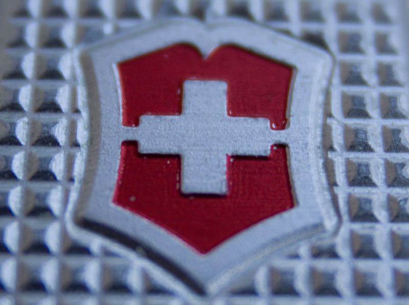

Hier ein schnelles Beispiel (dreckiges Victorinox Pioneer), freihand (!) bei Blende 8 draussen im Schatten:
Mit ein bisschen Mühe (Stativ, Beleuchtung, Fokusreihe) sollten deutlich bessere Ergebnisse als mein Bild möglich sein.
Oder einfach zum Reinschnuppern in die Welt der Makros.
Natürlich kein Ersatz für ein "echtes" Makro, aber wenn das Plastikobjektiv eh im Schrank verstaubt...
