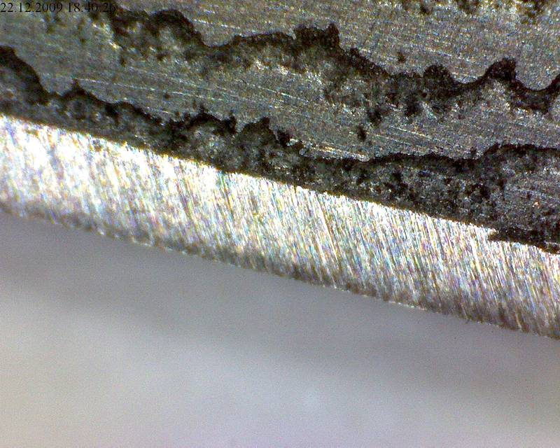

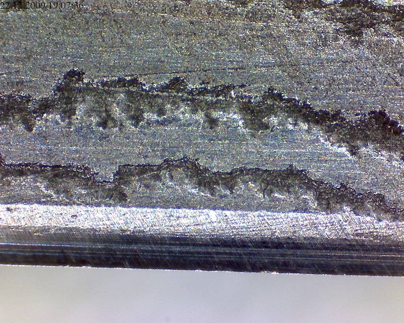

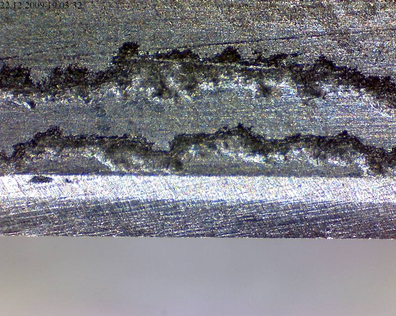

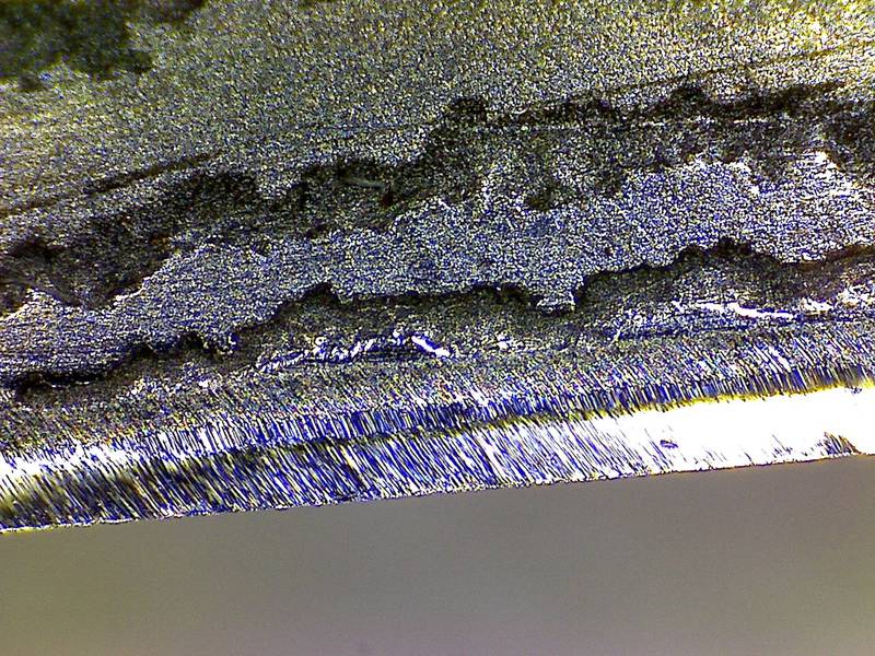

Recht sinnfreier Beitrag meinerseits. Ich habe mal ein Makrofoto einer frisch geschärften Klinge aus RWL34 gemacht.
Die Klinge ist 3 mm dick und ca. 24 mm hoch. Vor dem Härten ausgeschliffen bis 0,35 mm.
Geschärft wurde mit Diamantsteinen, dann minimal steiler bis P2000 und dann mit Polierpaste und ohne Druck abgezogen.
Die Fase ist in der Realität ca. 1 mm breit, der polierte Teil ca. 0,2 mm.
Der Schleifwinkel ist insgesamt ca. 25°.
Was mich überrascht, sind die "Krater" auf dem grob geschliffenen Teil (herausgerissene Karbide?), sowie die "Scharten" in der Klinge. :jammer:
Das Messer rasiert schon in 5 mm Abstand zur Haut bzw. schnitzt einzelne Späne von den Haaren ab.
Möchte nicht wissen, wie eine komplett "geschlossene" Schneide in noch kleinerem Winkel schneidet. Empfehlenswert wäre dann vermutlich ein anderer Stahl.
Es ist recht schwer eine Schneide anhand von Bildern zu beurteilen.
Da spielen viele Faktoren eine Rolle, Lichtreflexionen, Schmutz, Öl, alles kann aussehen wie Mikroausbrüche.
Allerdings scheinen das bei dir in der Tat welche zu sein.
Ich habe die Erfahrung gemacht, dass ein ordentlicher Stahl eigentlich nicht
ohne Grund zu Ausbrüchen neigt, die so gewaltig sind (verhältnismäßig)
immerhin ist das Bild von recht kleiner Vergrößerung.
Häufig sind diese Ausbrüche Rückstände vom Grundschliff.
Grade Diamantsteine sind sehr aggressiv und hinterlassen eine Berg-und Tallandschaft.
Werden diese Zähnchen nicht in den weiteren Prozessen entfernt,
werden sie von den feiner werdenden Partikeln sozusagen mitgeschärft.
Was man erhält ist eine gezackte Schneide mit wahnsinnig scharfen Zähnchen.
Diese Zähnchen sind aber meist unerwünscht.
Die Krater in der Facette können von kleinen Spänen kommen,
die sich zwischen Stein und Stahl verkantet haben.
Ich denke nicht dass du in dieser Vergrößerung einzelne Karbidkristalle bzw. deren Sockel erkennen kannst.

Von der Diagnose her kann ich mich Less nur anschließen. Die Krater sind bei einer Vergrößerung von 1 : 20 1/10- 1/20 mm groß. Das können dann keine Karbidausbrüche allein sein.
Wahrscheinlicher ist es, daß die Diamantkörner sich hinter Karbiden eingehakt haben und diese mitsamt ihrer Umgebung mitgeschleppt haben.
Diese Karbidteile mit "Anhang" sind wohl auch noch härter als die Grundmasse und können dann solche Furchen ziehen oder ein grobes Diamantkorn hinterläßt solche Spuren.
Welche Körnung hatte die Diamantplatte ?-Möglicherweise wäre es hilfreich gewesen, nach dem Diamantschliff mit einer Zwischenkörnung nachzuschleifen und dann erst auf den feinen Stein und das Poliermedium zu gehen.
Daß eine solche Klinge gut schneidet, ist kein Wunder. Nach den Bildern zu urteilen, sind die einzelnen Schliffflächen absolut plan und geometrisch exakt. Zwischen den durch die Ausbrüche oder die Schliffspuren entstandenen Zähnchen liegen also Stellen mit Minizähnchen und geschlossenen Schneiden. Das wirkt-und ist- in der Tat sehr bissig.

Mit sinnfrei meinte ich höchst unwissenschaftlich.

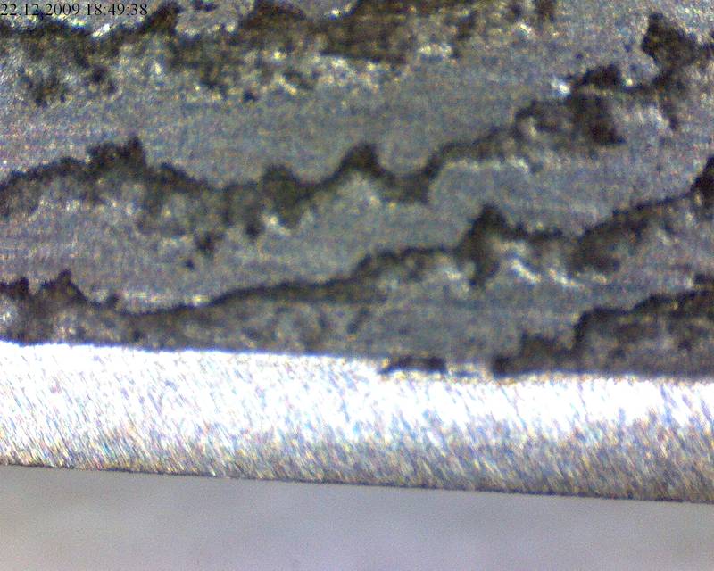

Ich hatte schon lang vor, direkt nach dem Schärfen mal ein Foto der Schneide zu machen, war dann aber immer zu faul dazu.
Hier hab ich geschärft, mich über das Ergebnis (Beinhaare flogen nur so davon) gefreut und ein Bild gemacht. Ich hatte nur nicht damit gerechnet, daß die Schneide immer noch so schartig aussieht, wie oben zu sehen.
Das Bild ist nur Maßstab 1:1 mit nem normalen Macroobjektiv (und natürlich vom Stativ aus) aufgenommen. Mit nem Weitwinkelobjektiv in Umkehrstellung sollte 4:1 machbar sein. Dann ca. 80fache Vergrößerung? Leider besitze ich weder ein passendes Objektiv, noch einen Umkehradapter.

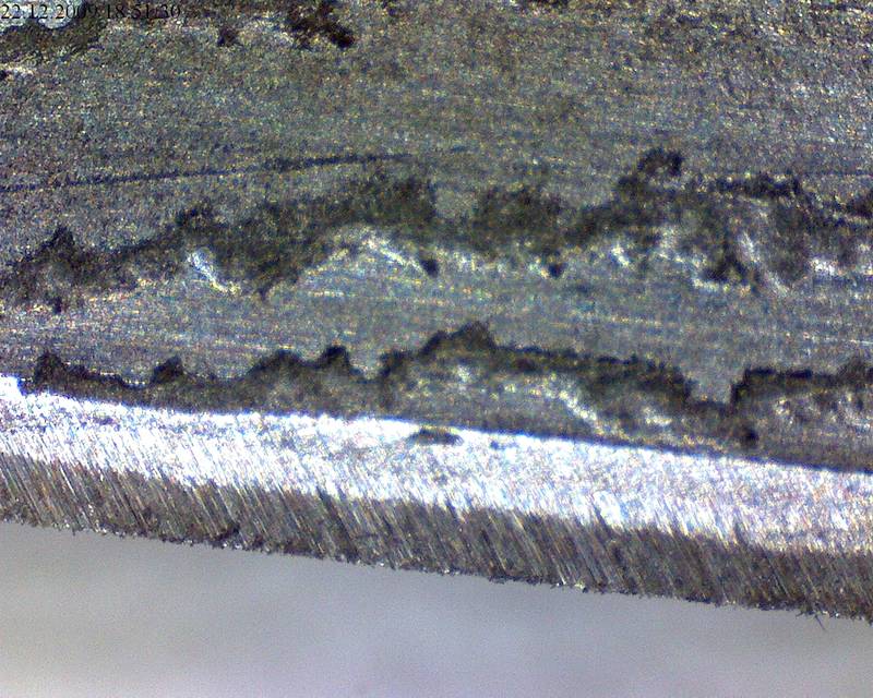

Bezüglich der Krater vermute ich auch, daß ich mit den Diamantsteinen (Körnung unbekannt - "fine") zu heftig (=ungeduldig) zu Gange war.
Ich hab den feineren Durchgang bewußt in nem minimal stumpferen Winkel geschliffen. Das Ergebnis sieht dann nicht so schön aus, aber es geht schnell und funktioniert.
Ich habe hier sowieso zum erstenmal eine genauere optische Untersuchung einer Messerschneide unternommen. Wie gesagt, neugierig war ich schon lange.

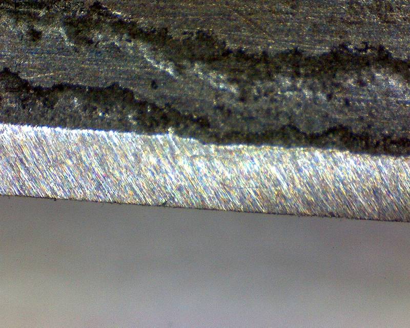

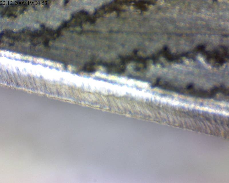

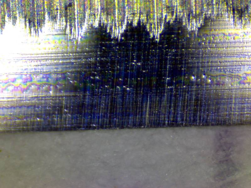

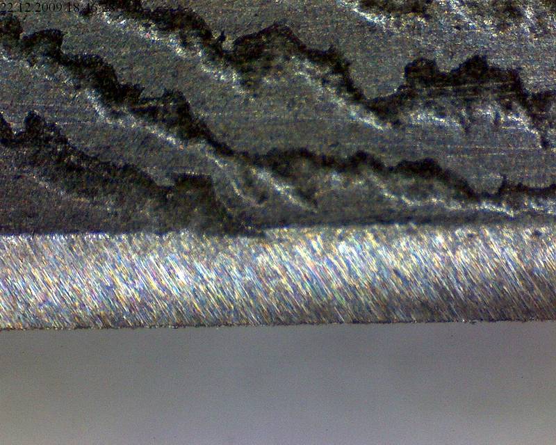

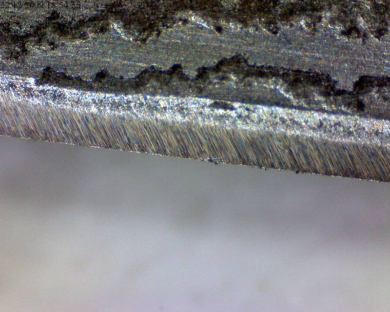

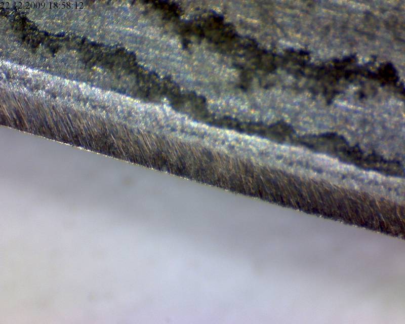

Aber jetzt mal zu den eigentlichen Bildern, ich habe mir als Motivreihe
die Schliffbilder vom Spyderco Sharpmaker vorgenommen, die vermutlich doch den ein oder andern hier interressieren dürften und halbwegs "reproduzierbar" sein sollten, außerdem kamen mein beiden ultra-fein sticks am gleichen Tag mit der Post. Ich setze hier einfach mal nur die Linke Seite rein, im Album ist der Rest.
Links nach 30° grauer Stab, Kante
Links nach 30° grauer Stab, flache Seite
Links nach 30° weißer Stab, Kante
Links nach 30° weißer Stab, flache Seite
Links nach 40° grauer Stab, Kante
Links nach 40° grauer Stab, flache Seite
Links nach 40° weißer Stab, Kante
Links nach 40° weißer Stab, flache Seite
Links nach 40° weißer Stab UltraFein, Kante
Links nach 40° weißer Stab UltraFein, flache Seite
Nach Abziehen auf Leder: (hair-popping sharp) deshalb hier im Thread.
Schön scharf war's mach Ultrafein, flache Seite, ich bin mir nicht sicher, ob mein derzeitiges Leder mit "Gundelputz blau"
noch hilft, ich werde mal eins mit der "Puma Paste grün" bauen...

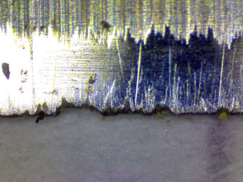

AW: Makrofoto - hair popping sharp - Hobel und Rasierklinge

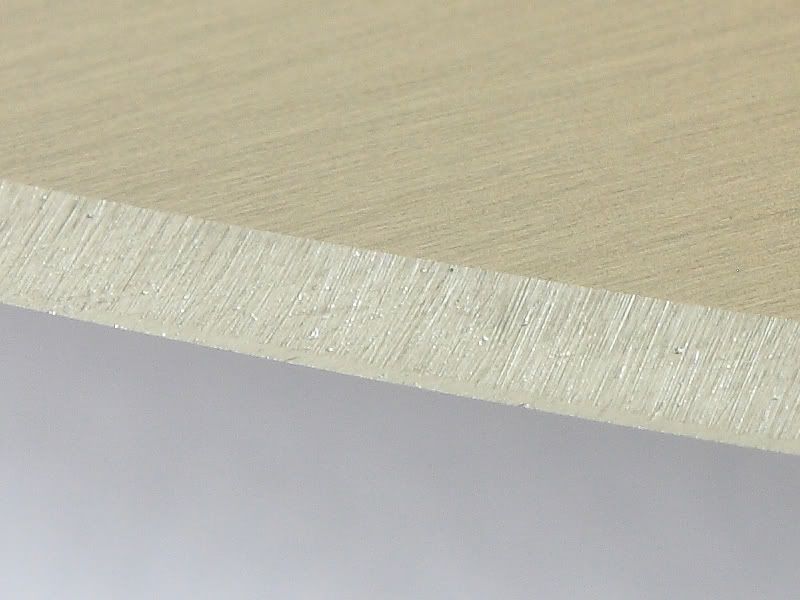

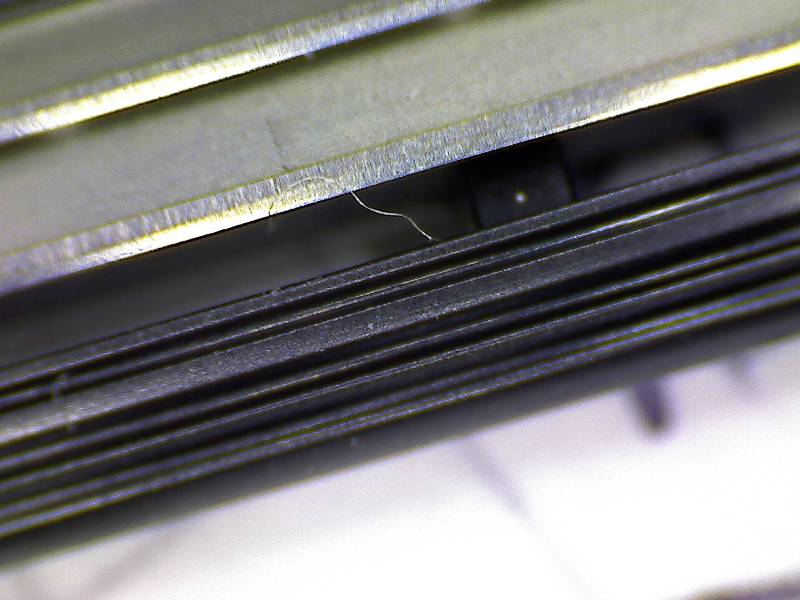

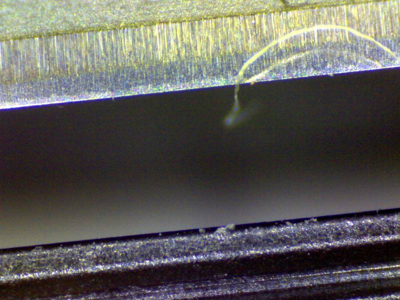

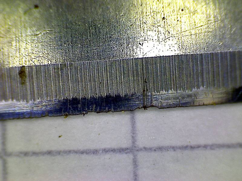

Und weil ich's so interressant fand, habe ich einige Tage später noch mal eine Vergleichsserie aufgenommen von einer HSS Hobelklinge (verschlissen und neu), der Damastklinge und einer unbenutzten Gilette Rasierklinge
HSS Hobel ca 20x vergrößert benutzt und ausrangiert
HSS Hobel ca 200x vergrößert benutzt und ausrangiert
HSS Hobel ca 200x vergrößert neue Klinge
Zum Vergleich der nochmal abgezogenen BacklockFolder (Spyderco UltraFine ohne Leder)
Zum Vergleich die Rasierklinge (200x)
Zum Vergleich die Rasierklinge (20x)
viele Grüße
bwe

muss man nicht tierisch unterscheiden zwischen
Spyderco Sharpmaker Ultrafine
und Bankstein Ultrafine?
Oder sind die derselben Körnung?
Ansonsten sind die Bilder schön anzusehen,
nur wie schon erwähnt: Das Interpretieren solcher Bilder ist sehr schwer.
Es hilft aber definitiv dabei die Geometrie des Schliffs zu kontrolieren.
Außerdem sieht man auf der Gilette Klinge wunderbar die drei Schleifwinkel,
sehr schön!
