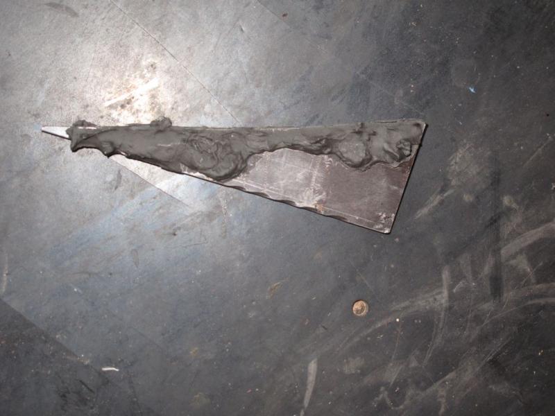

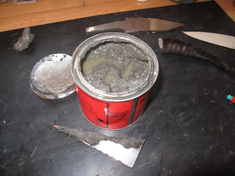

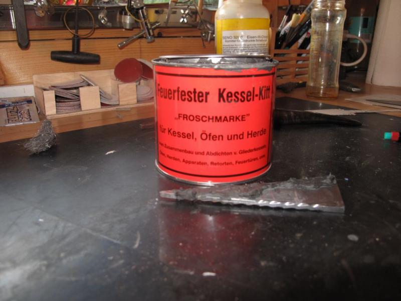

....mal eine Frage zum partiellen Härten
peter49
56
.... guten Abend miteinander.
nachdem ich ein klein wenig Erfahrung mit dem Messerbau gesammelt habe möchte ich mich jetzt einmal am Thema "partielles Härten" versuchen.
Zuerst die Suchfunktion rauf und runter habe ich manchen Hinweiß auf Materialien bekomen um die Stahlbereiche einzupacken die ich nicht
oder nur wenig härten will.
Allerdings hab ich mit Lehm und Konsorten erhebliche Probleme das Zeug zum Halten zu bringen. Es bröckelt einfach ab.
Daher ist mir der Gedanke gekommen es vieleicht mit einem Ofenkitt zu versuchen wie er beim Setzen von Schamotte benutzt wird.
Das Zeug haftet auf Stahl wie der Teufel, lässt sich verdünnen und prima aufstreichen.
Und es ist rückstandslos zu entfernen.
Mein Frage: Hat hiermit schon einmal jemand gearbeitet oder Versuche gemacht. Wenn ja, wie waren die Ergebnisse?
Ich bin auch für jeden anderen Tipp echt dankbar der mich weiterbringt.
Vielen Dank im Vorfeld
Peter

....guten Abend und erst mal vielen Dank an alle.
Mit soviel Resonanz hatte ich gar nicht gerechnet. Danke an alle für die Kommentare, Tipp's und Vorschläge.
Ich habe die Klinge jetzt mal mit dem Kesselkitt eingepackt und werde morgen mal einen Versuch starten.
Mal sehen was dabei rauskommt.
Die von Euch benannten Mischungen werde ich auch mal versuchen da mir der Kesselkitt doch ziemlich feinkörnig und kompakt erscheint.
Aber zu erst mal den Versuch abwarten.
Ich melde mich in jedem Fall mit den Resultaten.
Schönen Gruß.
Peter

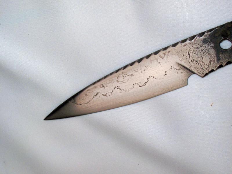

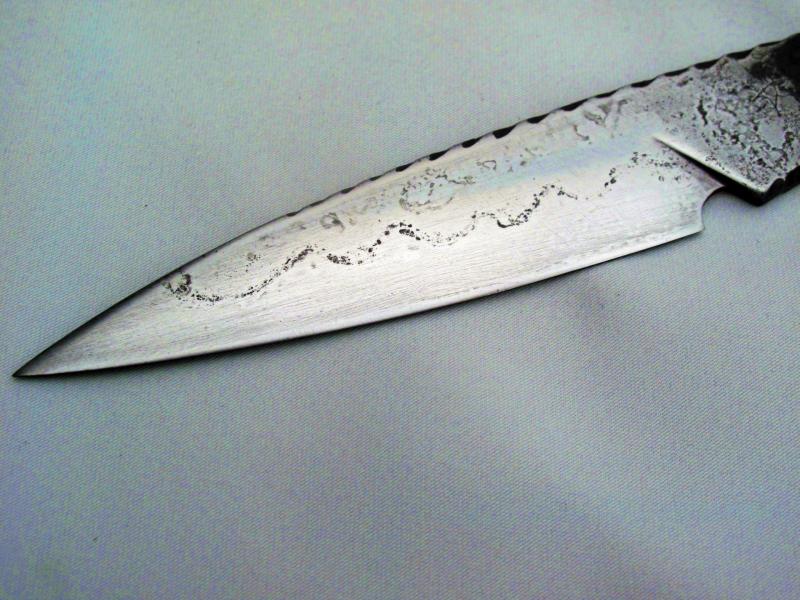

AW: ....mal eine Frage zum partiellen Härten / RESULTAT ERSTER VERSUCH
Guten Abend miteinander,
wie versprochen hab ich mal einen Versuch mit dem Ofenkitt ohne jegliche Modifikation gemacht.
Das scheint aber nicht so geklappt zu haben wie es erwartet war.
Bitte schaut Euch bitte die Bilder einmal an und helft mir möglichst weiter.
Ich denke da sind von mir ein paar Fehler gemacht worden.
Die Klinge besteht aus 1.2842 (Präziplan) ca. 3,5 mm dick, Klinge 11 cm, gasamt 22 cm.
Nur mit der Feile ausgearbeitet und vor dem Härten mit P 400 gefinisht.
Der Ofenkitt wurde in zwei Arbeitsgängen aufgetragen mit einer Schichtdicke von ca. 4 - 5 mm.
Trocknung ca. 18 Std.
Gehärtet im Ofen bei 820 - 835° wobei der Ofen hochgeheizt wurde und die Kilinge ca. 10-15 min.
in den Ofen kam. Kontrolle mit Digithermometer und Magnetprobe.
Härten in Olivenöl. Anlassen 2 x 200° / 60 min. in Frauchens Backofen
Die Klinge ist hart. Eine normale Feile greift absolut nicht. Jetzt habe ich aber keine Härtelinie sondern
der abgdeckte Teil hat kleine Narben und etwas "ausgefressene" Bereiche und wirkt auch irgendwie unruhig.
Man sieht sehr deutlich bis wo ich abgedeckt habe, aber das ist ja wohl nicht als Härtelinie zu bezeichnen.
Ich meine, das sieht ja optisch nicht schlecht aus, bisschen rustikal.
Aber das was ich wollte ist es nun wirklich nicht.
Kann mir hierzu bitte jemand von Euch einen Rat geben.
( Ich hoffe Ihr kommt mit den Fotos zurecht. Meine Möglichkeiten sind etwas begrenzt.)
Schönen Gruß und Dank im voraus.
Peter
du hast dir den falschen Stahl rausgesucht, du brauchst einen niedrig legierten, umwandlungsfreudigen Stahl.
Z.B. C75 oder C105.
Grüße,
Holger
Sofern das Messer noch nicht komplett ge-finished ist, könntest Du mit einem reinen "Steinfinish", also ohne Schleifpapier, nur mit Wasser- oder Ölstein, einen Teil der Optik, bzw. die Härtelinie retten. Vllt. bist Du noch nicht tief genug in die unteren Schichten vorgedrungen, um die Narben zu entfernen.
Frag mich nicht warum das mit Steinen so ist, ich habe das selbst schon erstaunt festgestellt. Möglicherweise liegt es daran, dass der Stein im Gegensatz zum Papier ein fester Körper ist. Ist zwar ein deutlicher Mehraufwand, aber es kann sich durchaus lohnen - ohne Gewähr auf Erfolg.
Gruß Andreas
Wie tueri schon geschrieben hat, wirst du beim 1.2842 mit dieser Methode keine deutliche Härtelinie hinbekommen. Aufgrund des hohen Mangangehaltes härtet der austenitisierte Stahl auch bei niedrigerer Abkühlgeschwindigkeit martensitisch. Du wirst also keine scharfe Trennlinie zwischen Martensit und Perlit erreichen. Benutze das nächste Mal einfach einen unlegierten Werkzeugstahl. Dann wird es schon klappen...
Gruß Jannis

(AW: ....mal eine Frage zum partiellen Härten) Danke für die Antworten
....guten Abend alle miteinander,
Tja' , da hat der erste Ausflug in den bereich des partiellen Härtens wohl nicht so geklappt.
Aber, "Versuch macht klug". Dank Eurer Antworten hab ich wieder ne' Menge gelernt und ich denke das wird beim nächsten Mal sicher
einen Schritt voran gehen. Ich werde da jetzt mal einen anderen Stahl versuchen und mit dem Kesselkitt auch etwas ändern.
Ich glaube den Versuch mit dem Runterschleifen der kleinen Narben auf eine eventuelle Härtelinie werde ich wohl nicht machen da ich
auch vermute das gar keine da ist.
Ich mache das Messer mal so fertig und betrachte es als Lehrstück.
Immerhin ist die Klinge gut gehärtet und gibt auch mit den Narben kein so schlechtes Bild ab.
Das wird ein prima Gebrauchsmesser für mich selber das mich immer erinnert was man alles bedenken muss.
Nochmals Danke.
