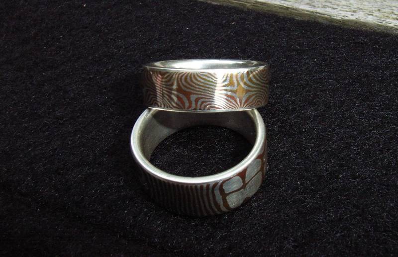

denn vor ein paar Wochen meldeten sich bei mir Leute aus Frankreich und fragten mich ob ich die hier für sie als Eheringe machen kann:
Die oberen beiden sind aus Mokumé gane (Kupfer/Feinsilber) mit Innenring aus Silber.

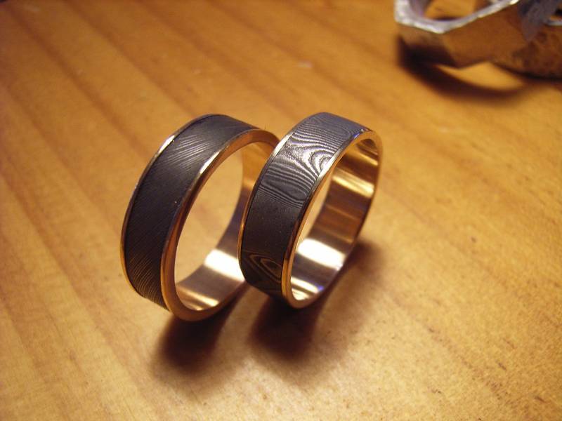

Die beiden unteren sind aus unterschiedlichen Materialien. Der linke Ring (für den Herrn) ist aus Torsionsdamast mit Innenring aus 900er Roségold. Der rechte Ring (für die Dame) ist aus aufgespaltenem Damast kleine Rosen mit Innenring aus 750er Gelbgold. Neben dem Damast habe ich auch die Goldlegierungen selbst erschmolzen und die Innenringe aus dem Vollen geschmiedet. War mal eine ganz andere Erfahrung. Davon bekommt man Beulen an den Fingerspitzen wenn man nicht dran gewöhnt ist. :D

die sind supertoll, da kann man nur hoffen, dass du dich noch dran gewöhnst :super:
Jenni
Ich bin zwar ein absoluter Gegner des Heiratens ansich, aber die Aussicht einen solchen Ring tag-täglich am Finger zu tragen macht den Gedanken viel eträglicher.

Sind das wenigstens nicht gelungene Probestücke, rechts oben im Bild?

@Fenrir: nicht ganz. Wie man aus Stefans Kommentar sieht, hat er mir bei dem linken Ring geholfen. Mangels Drehbank in meiner bescheidenen Werkstatt war ich da gezwungen, auf die Hilfe eines Freundes zur Fertigung des Damastrohlings zurückzugreifen. Danke, Stefan!
Der andere Ring ist ja geschmiedet, da war das nicht erforderlich.

Ist es denn möglich einen Ring ohne Drehbank zu fertigen?
Sind deine Ringe geschlossen,wenn ja wie geht das?
Wie bekommst du den Damast das Gold?

@gubener69: Klar geht das. Mit Bohren und die Feile schwingen zum Beispiel. Das mit dem Gold geht so ähnlich wie es mit Silber hier:
http://www.messerforum.net/showthread.php?t=44289&highlight=ring+mokume
gezeigt wurde. Mit Kugelpunzen umbördeln und so. Allerdings habe ich kein Blech benutzt sondern aus einem runden, massiven Stück Gold ein in den Damast passendes Goldrohr aus dem Vollen geschmiedet. Auch Kugelpunzen habe ich keine, aber zwei alte künstliche Hüftgelenke aus Stahl tun es auch. Man nimmt halt was man hat....... :glgl:
