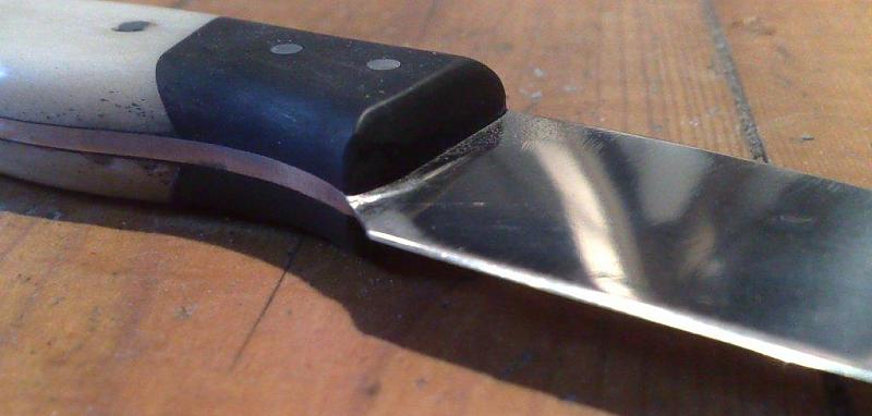

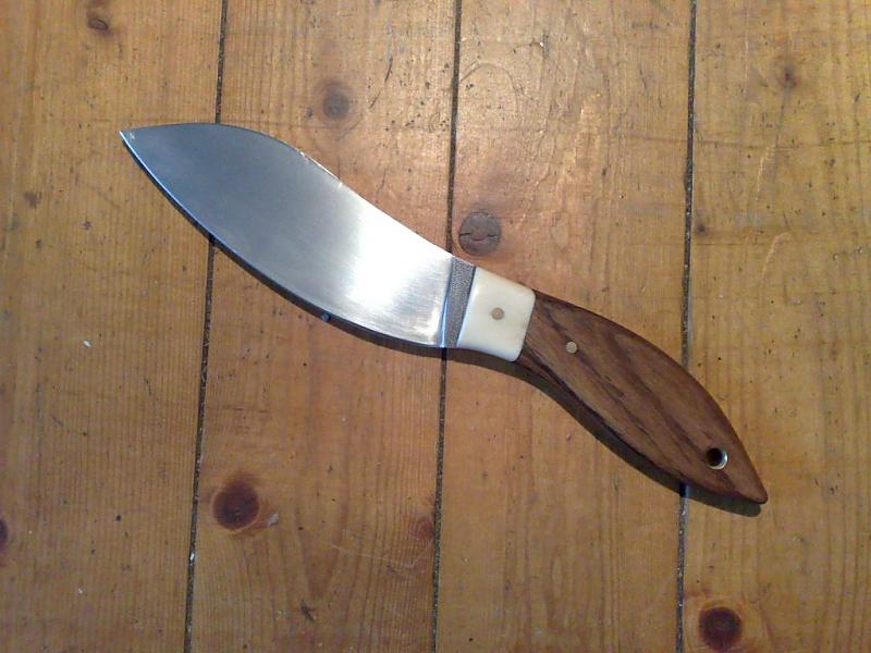

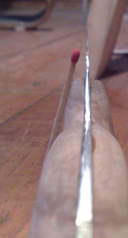

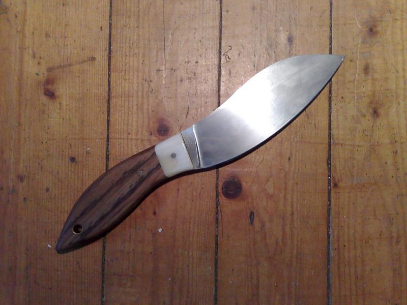

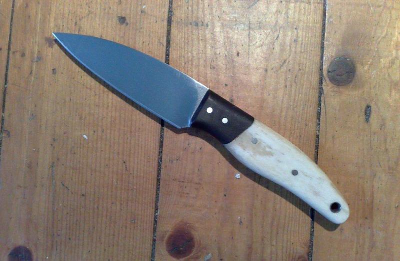

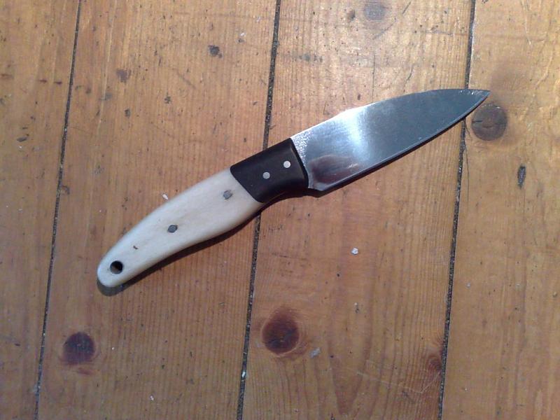

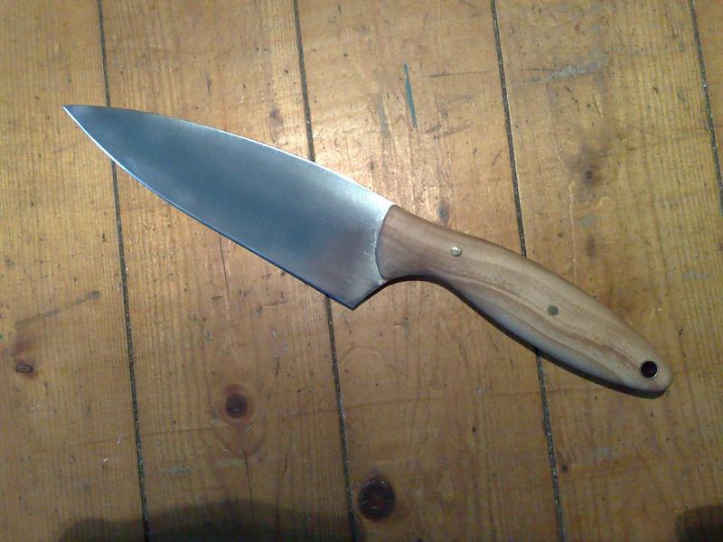

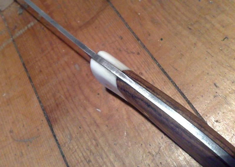

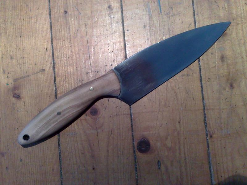

Angesichts der unglaublich schönen und perfekt gearbeiteten Messer die wir hier in letzter Zeit gesehen haben trau ich mich eigentlich ja gar nicht mehr was von mir zu zeigen, aber irgendann muß ich damit ja mal anfangen...
erstes Messer:
AEB-L + Kamelknochen + Ovangkol
Klingenlänge: 15 cm
Gesamtlänge: 27,5 cm
Klingenstärke: 3,5 mm
zweites Messer:
SB1 + Ebenholz + Kamelknochen
Klingenlänge: 9,5 cm
Gesamtlänge: 19,5 cm
Klingenstärke: 2 mm
drittes Messer:
SB1 + Kirschbaum
Klingenlänge: 17 cm
Gesamtlänge: 30 cm
Klingenstärke: 2 mm
Sorry für die echt miesen Fotos, aber ich hab halt nur die kleine Kamera im Handy... :mad:
Über konstruktive Kritik würde ich mich natürlich sehr freuen!!!
...und danke für's kuggen! Steffen

Hallo Steffen
Konstruktive Kritik steht mir zwar nicht zu, aber:
Trau dich ruhig, schaut gut aus (alle drei).:super:
Ich wäre froh, wenn ich solche Messer machen könnte.
Servus
Gottfried
alle drei Messer sind zeigenswert.
Das erste Messer gefällt mir wegen der geschwungenen Form besonders gut.
:super:
Von den Formen her gefallen sie mir sehr gut.
Man kann leider nicht erkennen, ob es an den Fotos oder am Finish liegt, aber irgendwie sehen die Übergänge unscharf aus.

@Ookami
Bin mir nicht ganz sicher, was Du mit unscharfen Übergangen meinst, aber ganz sicher ist mein Finish nicht perfekt (vor allem bei den beiden aus SB1, was ein zähes Material :( ) und vor allem hab ich mich bei jedem Messer noch mindestens einmal blöd verschliffen
(=> Beim ersten, 2 Dicke Kratzer auf der Klinge, Ricasso nicht auf beiden Seiten gleich, kleine Unschärfe am Klingenanfang, die ist aber Absicht.
Beim zweiten, hab ich beim Kleben wohl einen kleinen Dreckkrümel unter eine Griffschale bekommen und erst zu spät gemerkt - und nun klebt der Kleber schon... :mad:
Beim Dritten hab ich mir nach dem Härten nochmal einen neuen Griff überlegt, der wesentlich weiter nach vorne reicht, dadurch gab`s einen kleinen Spalt im Übergang den ich mit 2K-Kleber füllen mußte)
- Ist wahrscheinlich also eine Kombination von beidem... :(
...scharf sind die Messer aber auf jeden Fall :teuflisch
Letztlich konnte ich mit dem Zeigen einfach nicht warten, bis ich endlich mal ein Messer genauso hinbekomme wie ich es mir vorgestellt habe... :hmpf:
Das ist ja das wichtigste an einem Messer. :super:
Ich glaube wenn alle solange warten würden, wäre die Galerie ziemlich leer. Und Feedback hilft ja auch die Messer zu verbessern.

die sind doch voll in ordnung.das erste mirt dem schwung ist mein favoritt.abêr auch das küchenmesser hat einen ganz änlichen schwung.ich finde man sieht gut das diese beiden messer aus der gleichen hand kommen.
aber auch das zweite weiss zu gefallen.

Saubere Arbeit und besonders der schräge Übergang von Backe zu Griffschale gefällt mir.
Eine Kritik hab ich aber noch, da ich das bei meinen ersten Messern auch immer hatte:
Im Griffbereich sieht man noch die Querfugen vom schleifen. Wenn du da nochmal drübergehst und alles in längsrichtung laufen lässt siehts gleich nochmal professioneller aus und Arbeit machts auch nich viel. :super:
Ich hoffe der Tipp hilft Dir weiter
Gruß Max
