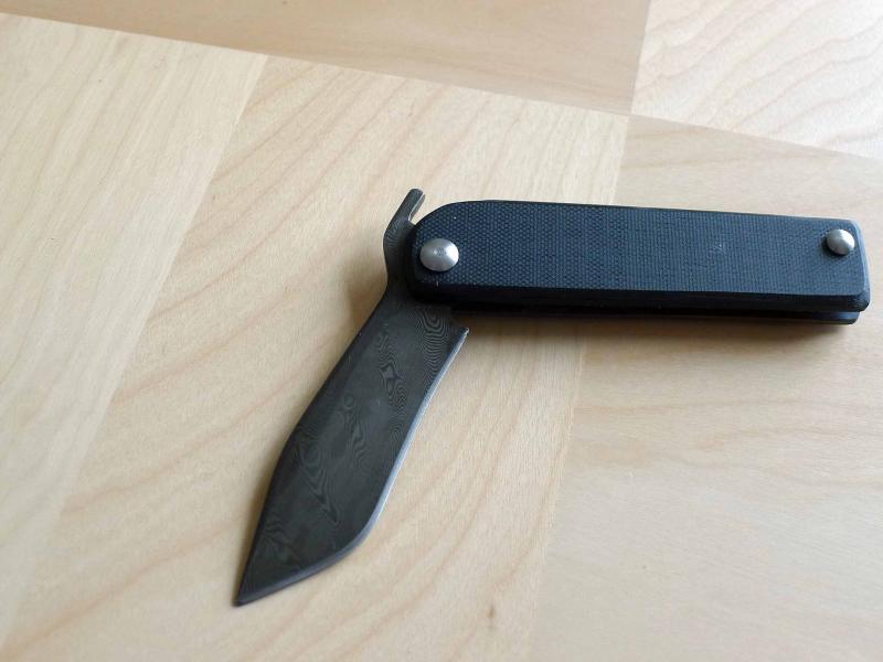

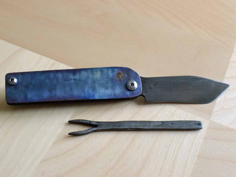

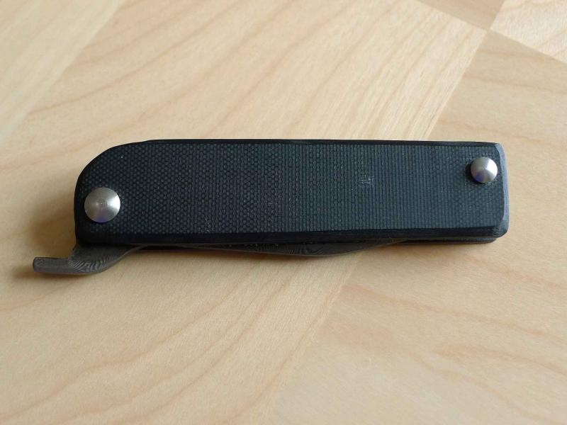

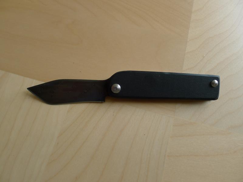

Eine Seite G10, andere Seite Titan, erst mit der Drahtbürste am Dremel optisch strukturiert, dann mit der Flamme dran. Sieht ein bisschen gegrooved aus. Der Klingenanschlag ist nicht ausgefranst, sondern vor dem einschlagen etwas längs einekerbt. Ist aber nicht ganz mittig aufgegangen. Klinge Zladinox 7,2 cm. Aus dem Damastrest noch ´ne passende Pommesgabel.
Gefällt mir richtig gut. Sehr einfach, etwas rustikal und liegt super in der Hand

ist doch nicht schlecht fürs erste..
den klingenanschlag hätte ich entweder durchgehend gemacht - auf beiden seiten oder einfach eine weitere achschraube verwendet - dann hätte das einiges besser ausgesehen..
