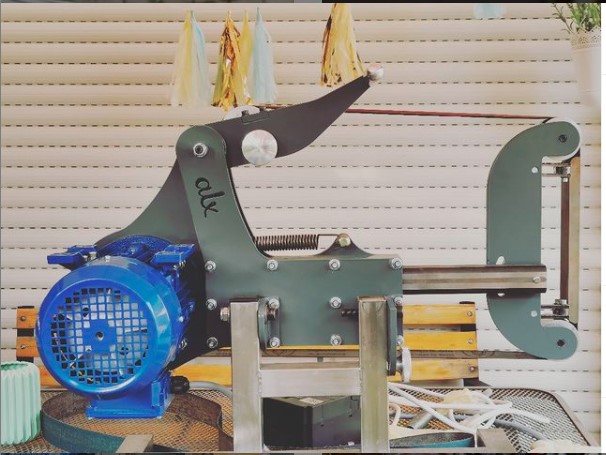

Das sind meine Entscheidungen:
- Antriebsrad 175mm, weil ich die Möglichkeit dazu hatte, mir das drehen zu lassen. Bei der Größe habe ich bei 50Hz 26m/s. Das ist eine sehr gute Maximalgeschwindigkeit und die meisten wollen nicht mehr.
- Der Grund, warum zb der Dostert oder viele andere(claryx..) den FU nur bis 50hz programmieren ist einfach. Wenn man einen FU haben will, der ohne Drehmomentverlust bis 87Hz regeln kann, wird es teuer. Einen Fu, der bis 0-50hz regelt, findet man ab 60€ beim Chinesen(ich teste einen seit ein paar Monaten erfolgreich). Deswegen habe ich das Antriebsrad so groß gewählt, damit man alternativ dein günstigen FU dranbauen kann.
- ich habe bei Bandgröße 50x2000 2,5 Jahre einen 1,5kw Motor genutzt und das langt voll. Aktuell verbaue ich 2,2kw, weil ich manchmal Vorrichtungen verwernde, die im Leerlauf schon Last erzeugen.
*3kw ist teuerer, noch teurer dafür die FUs. Ich rede hier selbstverständlich von Drehstrommotoren. FU kann im Eingang 230V oder 380V haben, ist Wumpe
- Trotzem nutze ich einen FU, der bis 87Hz kann, weil, Metall schruppen bei 40m/s ist einfach geil:cool::
