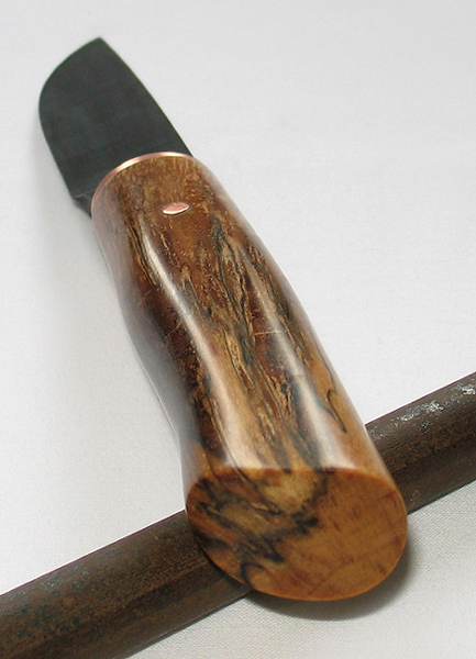

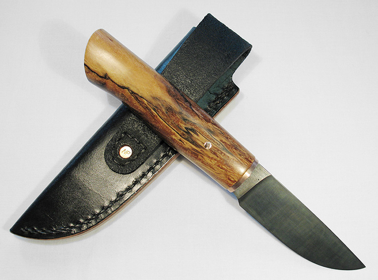

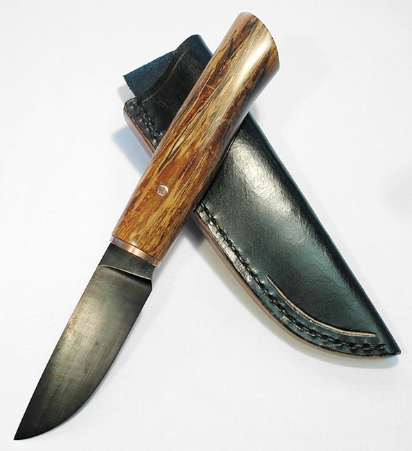

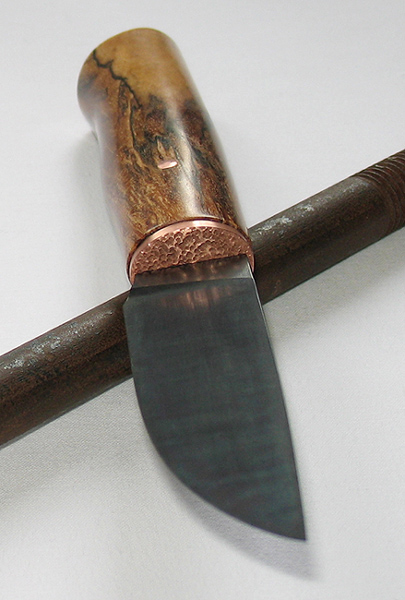

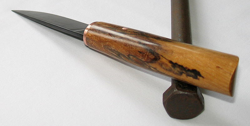

da es schon etwas länger her war, seit meinem letzten Messer diese Art, hab ich mal wieder eins gemacht. Hat Spaß gemacht, muss ich sagen :)
Daten:
Stahl: 1.2519
Gesamt: 211 mm
Klinge: 95 mm bis zum Kupfer
Griff: stabilisierte gestockte Hainbuche und Kupfer
Schönes Wochenende,
Niko

Mann, Mann, Mann!
Das ist ja mal wieder 'n schönes Teil geworden.
Was hast Du für ein Kupfer verwendet?
Hintergrund: an kleine Mengen dicker Kupferschienen aus dem Verteilerbau
komme ich gelegentlich mal ran, das wollte ich immer schon mal probieren, habe mich aber noch nicht getraut - vielleicht zu weich?
Schön übrigens auch die Buche. Sonst wirkt Buche auf mich immer "beruhigend, ausgleichend und gleichmäßig" (böse Zungen sagen "langweilig") - aber die ist ja was ganz anderes - schön.
Natürlich noch ne Frage:
Wie dick ist die Klinge am Rücken und wie dick direkt vor dem Anschliff, Klingenwinkel?
Bernhard
Hallo Niko,
das Messer gefällt mir gut!
Kommt der Glanz des Griffes aus einer Schellackpolitur?
Gruß Klaus
1. gefällt mir das Messer ausgesprochen gut! :super:
2. weiss ich jetzt, wer mir das Griffmaterial vor der Nase weggeschnappt hat! :D
(Habe mir die Rotbuche unter den Nagel gerissen!)
Sorry, war unterwegs. Deshalb gleich zu den Fragen.
@bwe
Das Kupfer hab ich mal gekauft. Probiers einfach mal aus.
Die Klinge ist 3,5 mm stark, ausgeschliffen auf 0,22 mm.
@Klaus123
Nein, der Griff ist fein geschliffen (1500) und mit Wachs behandelt.
Das stabilisierte Holz könnte man auch mit der Maschine polieren, das ist aber nicht mein `Ding` ;) Außerdem riecht das Wachs angenehm :D
@Wrangler
Dann hab ich auch mal Glück gehabt.
@all
Danke, freue mich wenns gefällt.
Niko
bin endlich dazugekommen die Lederscheide zu nähen.
Bilder oben eingefügt.
Grüße,
Niko
Sehr gut geworden , gefällt mir ,kleiner Fingerschutz würde das Messer etwas sicherer machen ,sieht ziemlich glatt aus der Griff
Glatt ist der Griff, da geb ich Dir recht Michelzx, aber rutschig ist er nicht.
Gruß,
Niko
