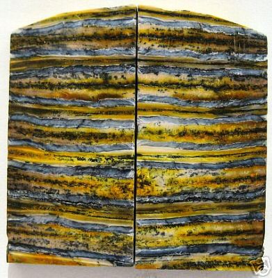

Ich hätte da eine Frage.
Ich möchte gern ein Griff mit stabilisierten Mammutbackenzahnscheiben beschalen.
Ist dieses Material ausreichend stark?
Ich habe meine Zweifel, weil es ja lauter Lamellen sind die eigentlich nur durch das Stabilisieren Halt haben.
Hat schon jemand Erfahrung mit diesem Material?
Vielen Dank, beste Grüsse aus Luxemburg,
Jean-Paul
grundsätzlich : scharfes werkzeug ( bohrer) und mit sehr wenig druck arbeiten. das material lässt sich mit ganz normalen schleifbändern eigentlich wunderbar bearbeiten.
als tip : klebe auf die eine seite beim grob vorarbeiten ein tesa-gewebeband auf dann kann eigentlich fast nichts passieren. wenns doch mal bricht, mit sekundenkleber wieder zusammendrücken, da sieht man danach nichts mehr..
Du kannst auch auf die Rückseite ein dünnes Holzbrettchen (Sperrholz),mit zwei-drei Tropfen Sek.Kleber aufkleben.
Fängt viele beim Sägen,Feilen oder Bohren eventuell auftretende Vibrationen ab.
Zum entfernen des Brettchens dann einfach mit einer dünnen Papiermesser-oder Cutterklinge zwischen Zahn und Holz durchfahren.
Gruß William
Hallo Jean-Paul,
es mag sein, dass die hier gegebenen Tips gut sind.
Meine persönlichen Erfahrungen sehen so aus:
Vor etwa 1,5 Jahren habe ich einen wunderschönen Block in Blau/Gelb erstanden und einige Wochen zuhause gehabt.
Ich habe mich sehr gefreut, daraus mal einen Messergriff zu machen.
Eines Tages hatte ich den Block hochkant auf den Esszimmertisch gestellt.
Als ich danach einen Narwalzahnabschnitt daneben stellen wollte, kippte der Block um.
Batz, das wars. 2 Teile.
Natürlich hätte ich mit Sekundenkleber arbeiten können, und dann?
Wäre es wirklich besser geworden?
Hätte ich ein Messer bauen können und dieses einem Kunden mit Überzeugung in die Hand geben können? ...............NEIN!
Bei einem reinen Vitrinenmesser, evtl. schon, aber selbst dieses muss wie ein rohes Ei behandelt werden. Das ist nichts für mich.
Du kannst es verwenden aber es ist sehr fragil und für ein Messer, welches benutzt wird auf Dauer meiner Meinung nach nicht geeignet, leider.

Mann nehme besagtes Stück Mammutzahn und klebe es auf eine feste, definitive Unterlage. Z.B. Eine dünne, 2 mm dicke Holzleiste. In Frage kommt Ebenholz, u.s.w. Dann müsste das Stück eigentlich gut genug gesichert sein. Der Optik müsste eine soche Lösung eigentlich, wenn die Komponenten recht gewählt sind, nur zugute kommen.
Was haltet ihr davon?
