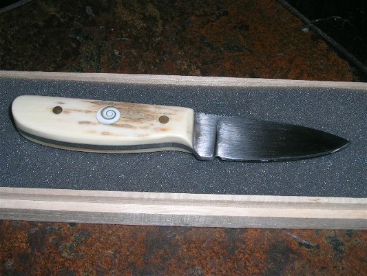

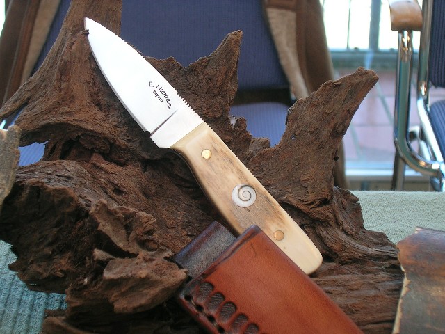

mich würde eure Meinung zu meinem kleinen Messerchen mit einem Griff aus Mammutelfenbein und jeweils einer Einlage eines "Shivas Eye" interessieren.
Hier die Daten:
Klinge: BÖHLER N690
Klingenlänge: ca. 7 cm
Griff: Mammutelfenbein
Einlagen: "Shivas Eye" links und rechts
Würde mich über viel ehrliche Kritik, auch wenn sie negativ sein sollte, freuen. Man lernt eben nie aus.
Viele Grüße
Erich

Hallo Erich,
Schönes Messerchen,besonders den Griff finde ich gelungen. Die Klinge hat eine klare, brauchbare Form, aber ich finde 1cm länger hätte nicht geschadet. Insgesamt ein schönes Stück, sicher ein toller Begleiter als edles EDC. :super: :super: :super: Gehört die Scheide dazu? -auf dem Bild erkennt man sie kaum, zeig doch mal genauer!
lg Woz

Mir gefällt das Messer, Form und Material, sehr gut.
Nur das Logo /der Schriftzug ist mir, gerade bei 'nem Handgemachten, zu groß.
Hab leider nur noch das Bild unten, kann auch keine weiteren machen, weil das schöne Stück schon verkauft ist.
wie hast du das Shivas Eye rund abge- dreht/schliffen, oder kam das schon so an?
Servus moose,
ist im Prinzip ganz einfach: die "Augen" mit Sekundenkleber auf ein Rundholz kleben, am Bandschleifer zunächst grob in Form schleifen. Dann das Rundholz in die Bohrmaschine einstecken und laufen lassen. Dabei dann Schleifleinen z. B. auf Holz oder Aluminium gespannt seitlich an das "Auge" bzw. das Rundholz gehalten und es schleift sich von selbst bis zum Holz runter. Dann noch die genaue Bohrung in das Griffmaterial und schon kann man es einkleben.
Viel Spaß beim Ausprobieren
Erich
Bis zu welcher Körnung hast du das Finish getrieben ?
Bis zur Körnung 1000. Feiner bringt beim N690 nichts, weil dann die "Vernarbung" des kreuzgewalzten Stahls zu sehr zum Vorschein kommt.
