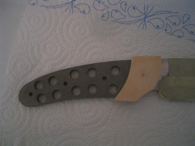

Hallo Freunde der scharfen Kunst!
Kann ich eine Mammutbacke so wie auf dem Bild verarbeiten, oder muss ich befürchten, daß es durch Trocknung zu Rissbildung im Anschlussbereich der Holzbschalen kommt?
Ich habe leider hier
http://www.messerforum.net/showthread.php?t=51433
eine unschöne Spaltbildung nach wenigen Wochen bekommen! Das Stück Mammut ist ja nicht aus dem Randbereich (Schale) sonder aus dem Kern.
Würdet Ihr eine Zwischenlage machen, Fiber (läßt sich das überhaupt biegen? Ich habe es bisher noch nicht verwendet) oder etwas Flexibles?
Bin mir etwas unsicher, Bitte um Rat!
Viele Grüße
painless

Hallo painless!
So wie es aussieht ist das zentrale Stück, also der Nervenkanal des Zahnes. Wann hast Du es den ausgeschnitten? Es gibt mehrere Möglichkeiten. Wenn Du es schnell verarbeiten willst, auf der Heizung in paar Tage liegenlassen. Wenn es gleich reißt, brauchst Du nicht weitermachen. wenn nichts passiert, hast Du eine gute Chance das später auch nichts passiert. Ich schneide meine Stücke immer grob vor und lasse sie mindestens ein Jahr lang bei normaler Raumtemperatur liegen bzw. trocknen. wenn dann nichts mit Rissbildung passiert, verarbeite ich es weiter. Dein Stück ist natürlich wie Hirnholz auch, auf Rissbildung extrem gefährdet. Besser wäre immer ein Stück Elfenbein in Längsrichtung zu verarbeiten.
Gerd

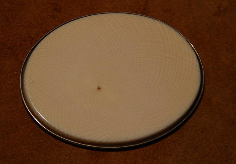

Tut mir leid, kann ich bei diesem Foto nicht so genau erkennen. Müsste painless uns mal aufklären. Hier mal ein Foto von dem besagten Nerv:

Danke für die promte Antwort!
Ja, das ist tatsächlich der Nervkanal! Ich fand die Idee so schön, ihn genau auf die Achse mit den zukünftigen Pins zu platzieren, die die Holzschalen bekommen werden. Ich stell mir das extrem schick vor.
Deine Antwort entmutigt mich natürlich, aber die Heizungsnummer teste ich auf jeden Fall mal an.
Gesägt ist es quasi eben gerade... Muss mich wohl in Geduld üben...
