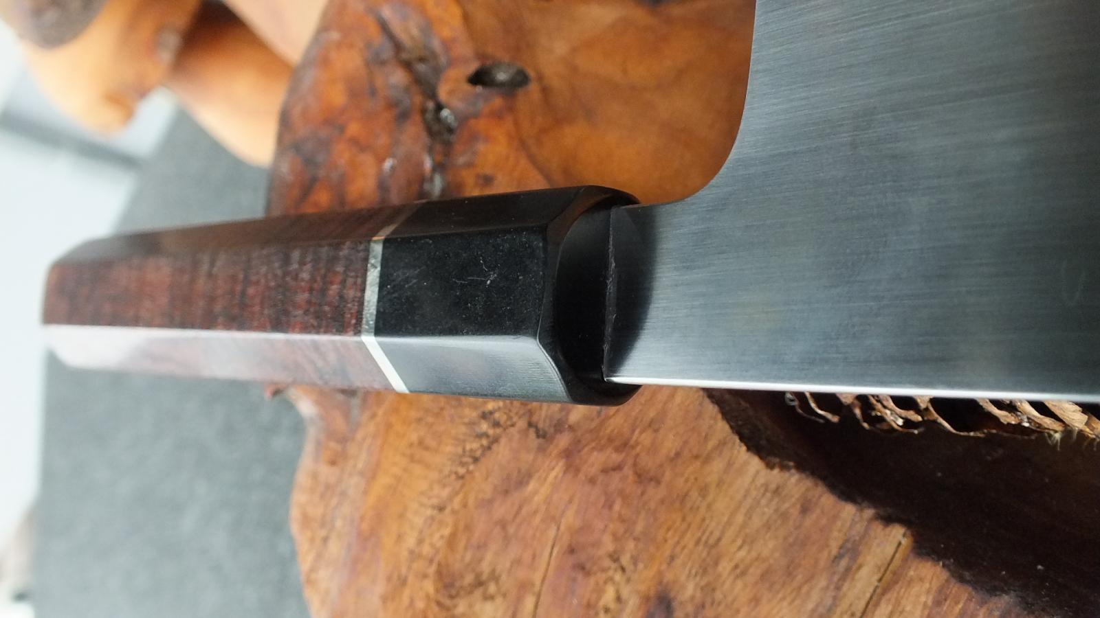

Da gibt es nichts zu bemängeln. Das F&F ist perfekt.
Sowohl die Klinge als auch der Griff und ebenso die Montage alles auf höchstem Niveau. Der Klingenrücken und der Kehl schön gerundet.

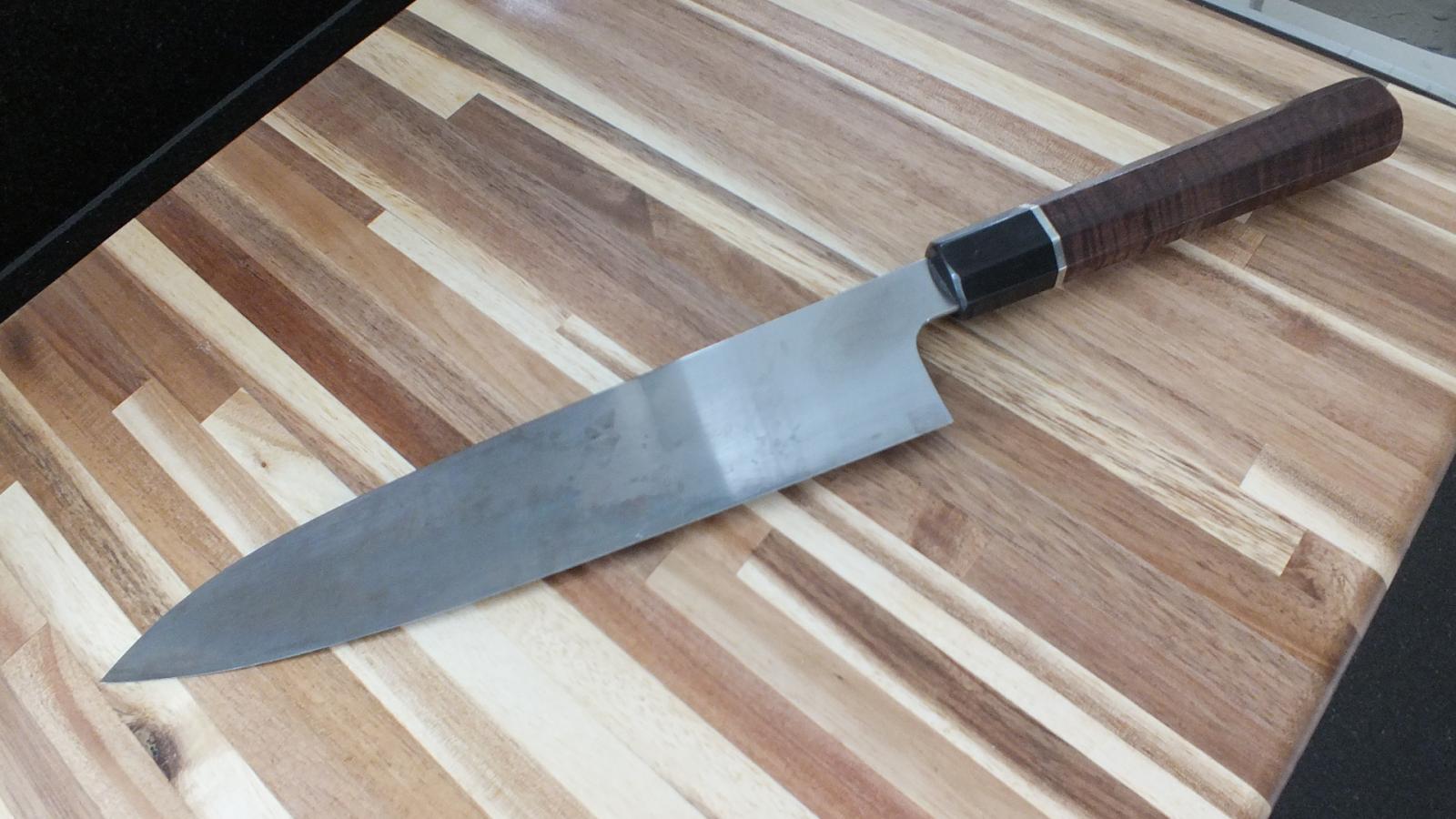

Kann das Messer was?
Um es vorweg zu nehmen, Ja!
Hybrid Shigefusa S-Grind nennt Marko den Schliff und es ist eine Mischung zwischen Laser und Workhorse.
Durch den S-Schliff hat das Messer einen sehr guten FR und durch die recht dünne Geometrie schneidet es prima.
Vor allem die Spitze ist dünn ausgeschliffen, zum Zwiebeln einschneiden ist es perfekt.
Die Standzeit würde ich als Überdurchschnittlich bezeichnen.
Im direkten Vergleich zum Mert Tansu, ebenfalls aus dem selben 52100 Stahl, hält es die Schärfe deutlich länger, was auf einen gute Wärmebehandlung schließen lässt.
Ausbrüche gab es bisher keine, lediglich 2mm Spitze hat die Klinge eingebüßt als mir das Messer einmal runtergefallen ist.
Der 52100 ist zwar nur mäßig reaktiv, aber da es seit Oktober mein meist benutztes Messer ist hat doch eine ordentliche Patina entwickelt.
