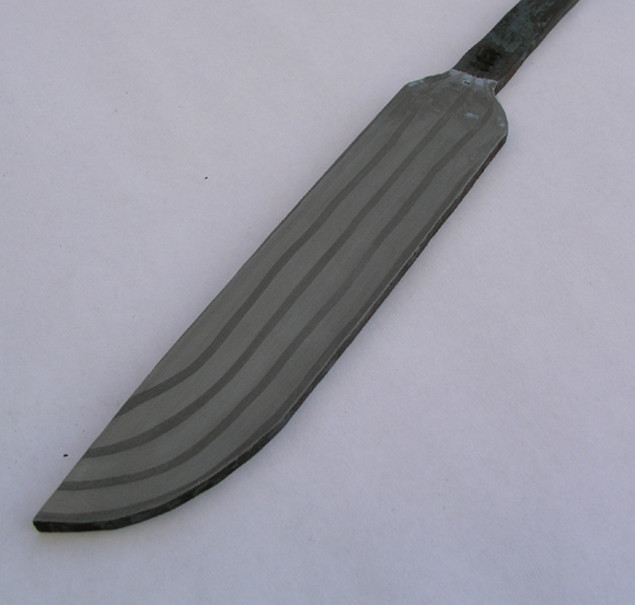

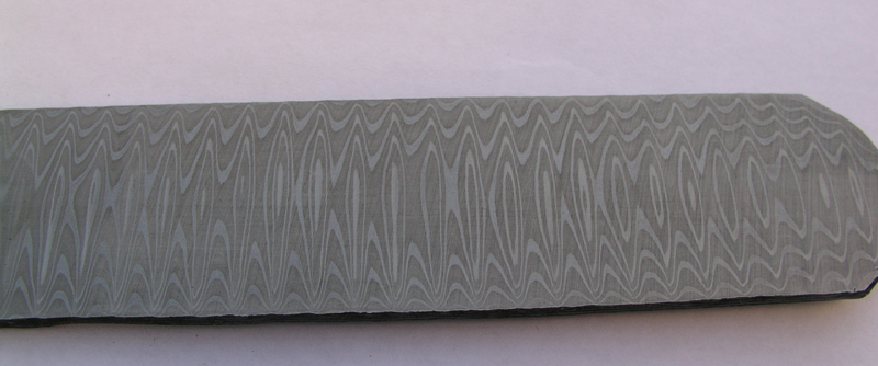

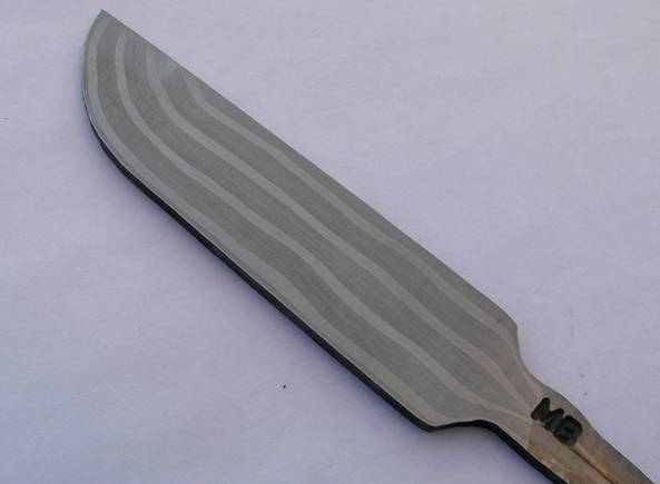

in den letzten Tagen haben wir neuen rostfreien Damaststahl im Schweißverbundverfahren geschmiedet.
Auch mit niedrigen Lagenzahlen, da unser rostfreier Damaststahl sonst mit ab 180 Lagen z.B. für gerade dünnere Folderklingen zu fein war.
Die Stücke, siehe Fotos, gefallen uns allen hier sehr gut. Besonders interessant finden wir den Masame-Damast.
Ich hoffe Euer Urteil fällt ebenfalls positiv aus!
Wir können aus diesem rostfreien Damaststahl auch alle anderen Muster aus unserem Programm schmieden.
In fast jeder Abmessung.
Die gezeigten Rohlinge sind geglüht und ätzen deshalb nicht ganz so stark wie im fertigen gehärteten Zustand.

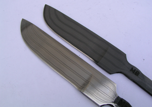

Hallo!
Und hier mal Bilder von den beiden oben gezeigten Klingenrohlingen mit Spitzerl im fertigen Zustand.
Eine Klinge wurde nach dem Ätzen nicht poliert.
Die Härte geprüft beträgt in den verschiedenen Stahllagen 58,3 bzw. 60,7hrc in jeder Klinge.
MfG
Markus Balbach
